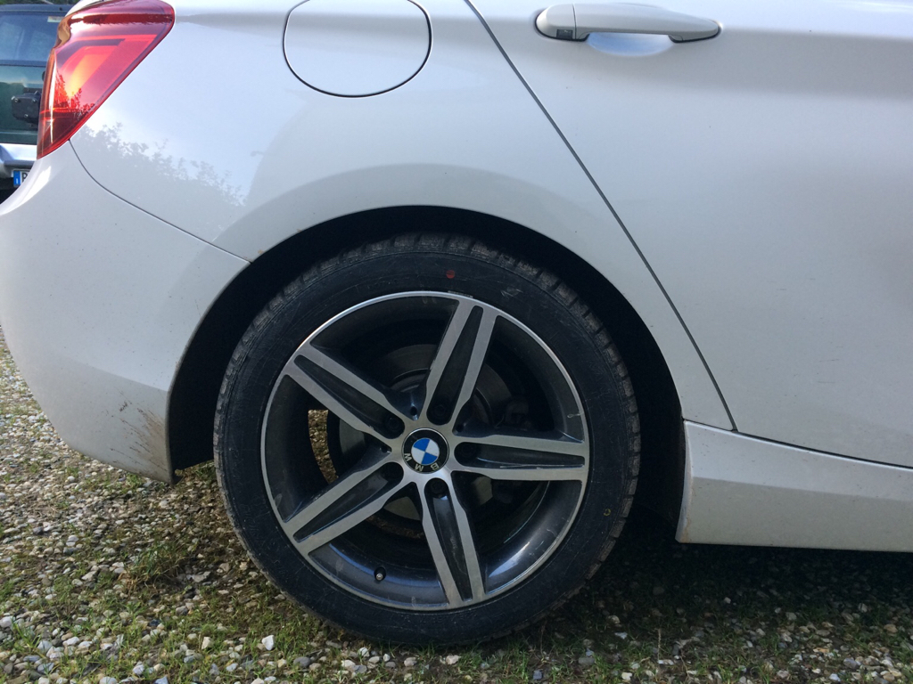

    Mah forse perche c era davvero poco spazio nel passaruota non li trovavo tanto comodi....
    Impressioni di guida ottime per ora...e soprattutto il confort é come prima! Con la differenza che non sembra piu di guidare un barcone [emoji2]

    Si, appunto, i ragni della maggi io li ho, sono quelli in foto (la versione sport, ancora meno ingombrante), ma li ritengo molto semplici da montare, anche con poco spazio. Certo dovessi metterlo davanti la vedrei più dura visto che sono praticamente dentro al profilo del passaruota.

    Si per quello ...io li avevo sulla eos (TA) e era davvero un casino...poi ogni volta avevo paura di graffiare il parafango

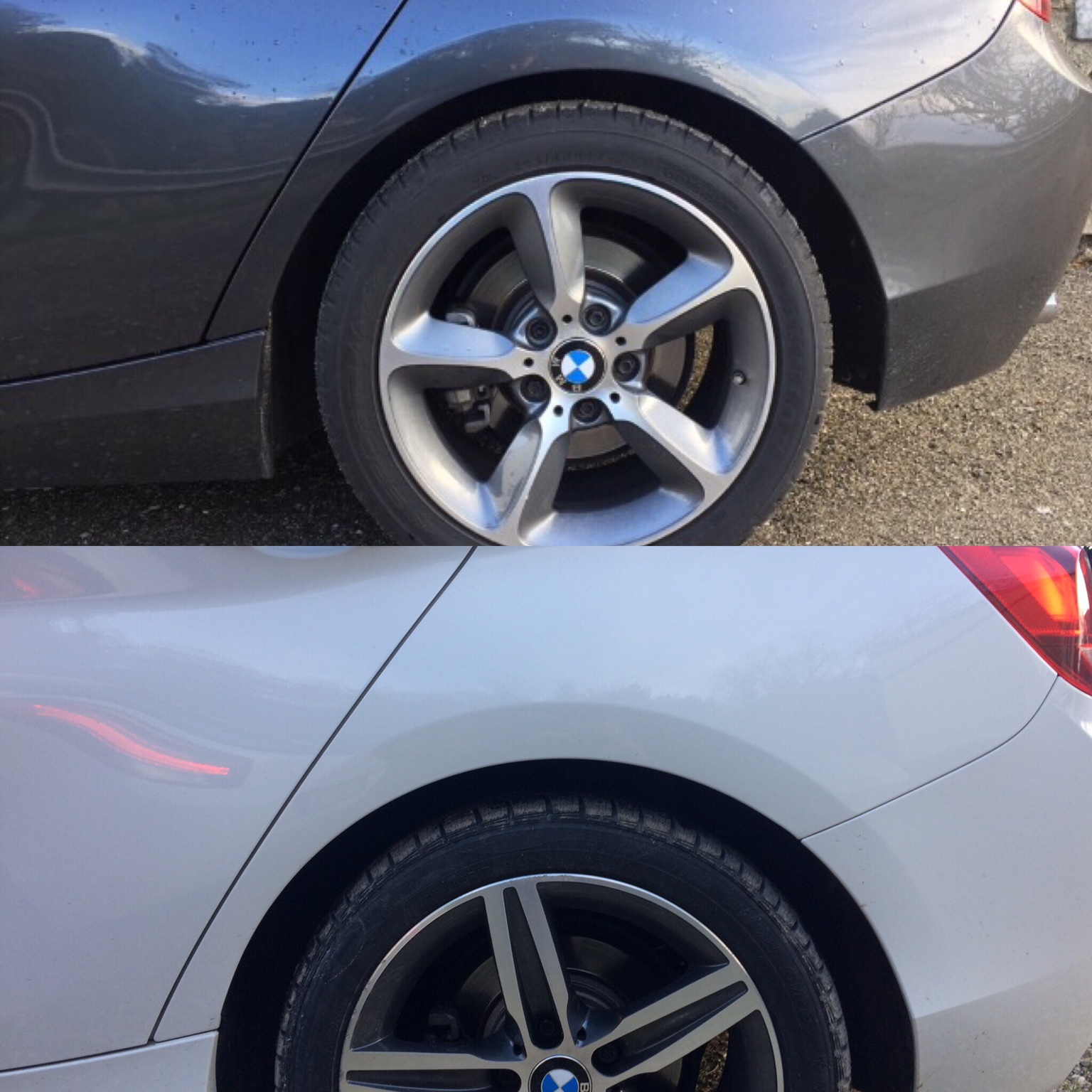

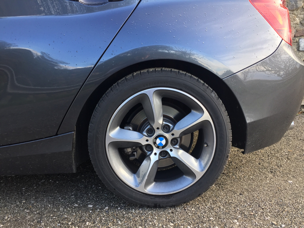

    Altri confronti con la f20 di mio padre...la differenza pero si vede

    Cavolo, si nota di brutto, però mi pare più alta di cosa mi ricordo, mah, dovrei vederla dal vivo.
    In ogni caso l'importante è che tu sia soddisfatto, il resto conta zero

    Sei poco sotto ad un assetto MSport... le pro kit va bene per chi ha l assetto normale mentre per chi parte da MSport le trovo un po' troppo simili

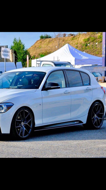

    Ma anche no, fidati, dal vivo, quelle che ho visto io scendono parecchio di più che l'assetto MSport , infatti continuo ad essere un po' meravigliato da quello che vedo qui.
    Questa ha prokit :
    E si che monta i 19 come i miei, ma il diametro esterno dovrebbe essere "li"

    Confermo, molle prokit su assetto stock, il risultato è quello che si vede nell'ultima foto postata da me; boh, mi pare strana questa cosa.

    Con i 19 magari il diametro totale del cerchio piu gomma dovrebbe essere un po piu grande pero non credo sia quello a fare la differenza.... [MENTION=63078]ilGuru77[/MENTION] da quanto tempo le monta quello della foto?
