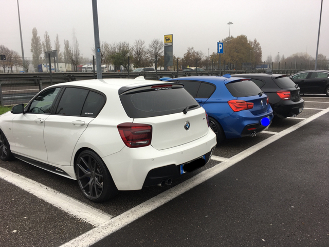

    Molle eibach consiglio se montarle o no??
    Non si vede molto bene per ora ho queste foto dopo il montaggio molle

    Cavolo, ma dietro mi pare parecchio alta, e si che rispetto alle h&r scende meno e quindi non sto confrontando con la mia, ma a ricordo, altre che ho visto dal vivo con eibach mi parevano più basse. Hai misurato di quanto è scesa?

    No ancora non ho avuto tempo e modo con questo freddo e ghiaccio....davanti pero è scesa abbastanza , dietro meno...speriamo che cedano un po con il tempo

    Davanti è simile alla mia con hr (un pelo più alta che non guasta) ... dietro decisamente troppo alta... a mio gusto ci vorrebbe il posteriore hr e anteriore eibach...

    Comunque apparte gli scherzi ora che ci ripenso mentre le montava il meccanico ho visto che la differenza di altezza tra le molle originali davanti e le eibach era parecchia (vedi foto) mentre quelle dietro messe accanto erano quasi uguali ci correva si e no qualche centimetro...mi chiedo come mai eibach abbia fatto questa cag..
    Cosa strana pero è che su altre f20 con prokit è scesa anche dietro...i codici delle molle saranno giusti? Qualche errore nel montaggio?

    In questa foto più o meno si vede la differenza tra eibach (bianca) e h&r (estoril), con stessi cerchi e gomme. Si, forse ricordavo male io e l'altezza al posteriore più o meno è quella di Davide, anche se continua a sembrarmi un po' più bassa (forse assestamento).
