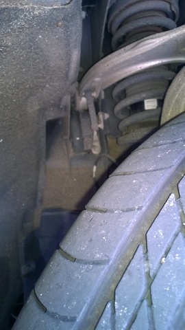

    Se quelle che definiamo biellette, sono i sensori di altezza, avanti c'è solo sul lato del guidatore.

    No io l'ho vista lato passeggero, lato guida non ho guardato, ho dato per scontato che ci fosse anche dall'altra parte

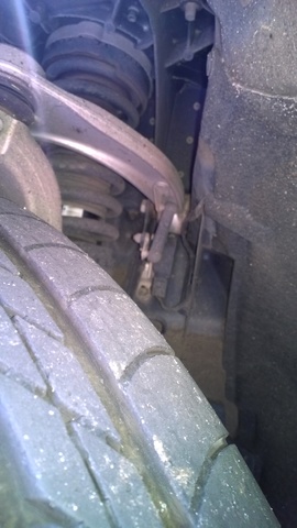

    Per esperienza diretta effettuata con la mia auto, la più completa delle due è quella che regola l'intero autotelaio e necessita sia dei valori delle due ruote al posteriore che della sola anteriore sinistra (dell'anteriore destra no perché non ha sensori... Sono curioso di vedere cosa ha visto @morice971 all'ant. dx... Una foto?).

    Ecco cosa ho visto.....[​IMG][​IMG]
  18. Morice971
    Morice971 Primo Pilota
    1.338
    125
    11 Ottobre 2013
    3.311.635
    F11 530D
    Anteriore SX :wink:
    Anteriore DX

    regolazione altezza automatica fari xenon , non avendo il vdc non puoi indurire la sospensione , e logicamente neanche alzarla o abbassarla .........

    La mia ha l'adaptive drive, per cui vdc + barre torsione elettroniche. Il vdc irrigidisce/ammorbidisce ma non alza/abbassa....
