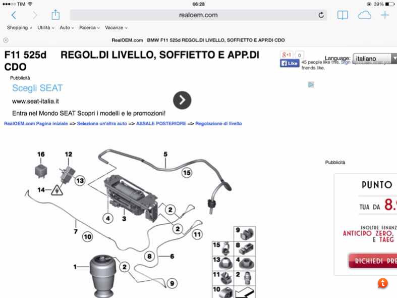

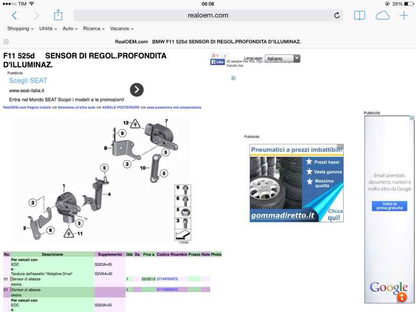

    Non vorrei dire una caxx. ta ma per regolare l'altezza dovrebbe essere più semplice di quanto pensiate. Io parlo per esperienza diretta in campo camion, anche quelli hanno le sospensioni ad aria, per variare l'altezza da terra agivo direttamente sull'asticella metallica che collega la sospensione posteriore al sensore, su mezzi più raffinati MB, DAF, SCANIA era prevista un asticella con asola per la regolazione micrometrica invece sugli IVECO che era fissa con una pinza creavamo una S sull'asticella per variare l'altezza. Ancora non ho avuto il piacere di guardare sotto la mia macchina quindi non posso comfermarvi la mia tesi, ma al'80% deve essere così, non credo che usino un sistema digitale a bolla altrimenti si regolava in automatico :D /emoticons/biggrin@2x.png 2x" width="20" height="20">....... Trovate il sensore dell'altezza........ e lavoratevelo ;) /emoticons/wink@2x.png 2x" width="20" height="20">

    Molle Anteriori F11
    Il sensore potrebbe essere quello in foto n.12 e vedere se si può agire li ;) /emoticons/wink@2x.png 2x" width="20" height="20">
    Oppure se prende il segnale da quest'altro sensore
    Che è molto simile a quelli che conosco sui camion ;) /emoticons/wink@2x.png 2x" width="20" height="20">

    Stamani ho chiamato il mio amico in officina BMW ... La regolazione va fatta tramite codifica e in nessun altro modo ... Deve farmi sapere se può farmela anche lui senza dire nulla ;-)
