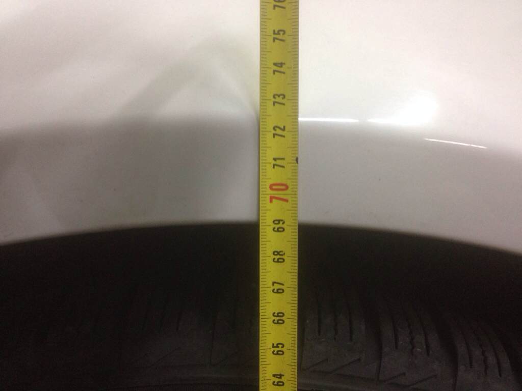

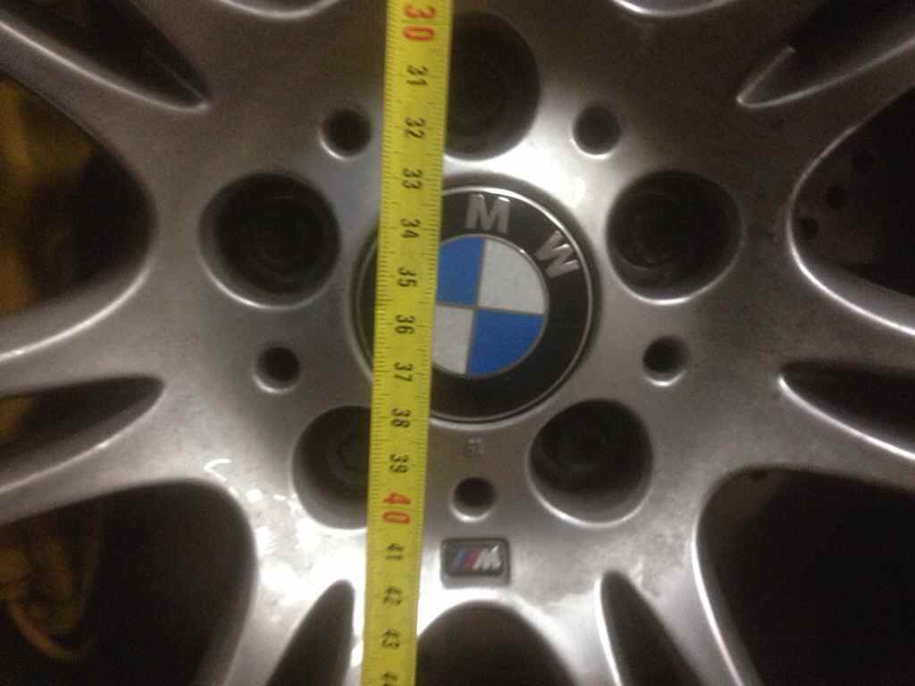

    Differenza al ritiro rispetto alle precedenti = cm. 1,5
    Ecco le prove :-D
    Misura presa da filo pavimento al filo parafango cm. 69
    Misura presa da filo parafango al centro mozzo cm. 36

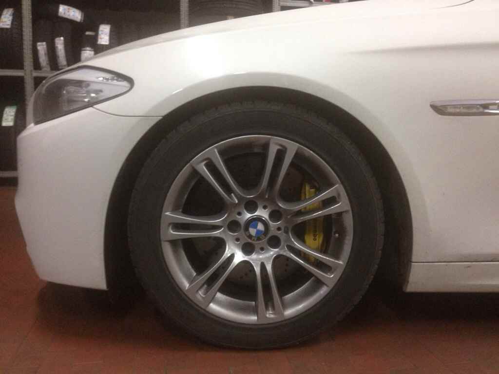

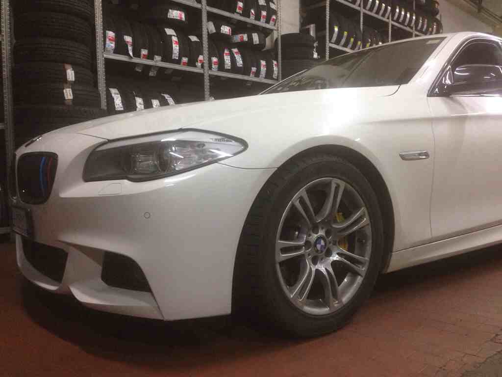

    Foto generali ....
    Ora non ho più un SUV !!! ;-)

    Adesso cominciamo a ragionare !! Bella chicco !!
    La misura prendila sempre al centro del mozzo , quando rimonterai i 20 la misura dal terreno cambierà , anche se di poco la circonferenza e' minore !!

    Ok .... !!! Infatti la misura sia prima che dopo l'ho presa doppia !!!

    Anteriormente perfetta ma andrebbe adeguato il posteriore almeno di un 1.5 cm, gia è un po picchiata all'anteriore, se poi tieni conto che si assesterà almeno un altro mezzo cm anteriormente, quindi......:cool:

    Stavo notando la stessa cosa , chicco ma hai preso le sport ?? No perché la vedo tanto bassa , e come dice giustamente viperino considera che un pochino si assestano !!

    Non vorrei facesse questo effetto perché il pavimento dell'officina (proprio dove ho fatto le foto) è leggermente in discesa
    Con la luce del sole e su strada vedremo meglio :-)
