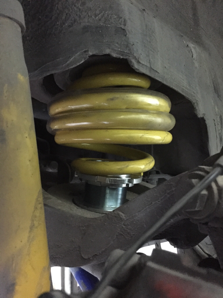

    Oggi ho finalmente trovato un paio di ore per cambiare le molle posteriori e le relative ghiere di regolazione,
    Purtroppo come da prassi si sono sformate andando a pacco in non si sa' quale condizione, e le ultime 2 spire sono proprio rientrate danneggiando anche la ghiera..
    Poco male, ordinate nuove alla Kw..solo le molle, le ghiere sono quelle del kit Fk che usai come muletto, credeteci o meno sono 10 volte meglio delle Kw in quanto totalmente di acciaio inozzzzzz..
    Smonto tutto e rimetto in sede le nuove utilizzando nuovamente i 2 spessori per strade guaste (+1,4cm x2) per parte e la ghiera alla stessa altezza
    Solo in questo modo riuscivo a tenere la spalla della gomma fuori dal passaruota con pieno carico..
    Riconnetto ammo e bracci ma mi accorgo che le molle già così, sul ponte, con le ruote penzoloni sono già a pacco nella parte centrale
    Cosa che non succedeva con le altre ( controllo i codici e corrispondono alle vecchie)
    Calo la macchina e noto che sta parecchio più alta, tipo 3 dita tra passaruota e gomma
    Ok l'assetto impuntato pro traversi ma qui si esagera
    Provo a fare un giretto per vedere se cala, non cala ( lo farà in 3/4 giorni) nessun rumore sospetto ma le molle sempre a pacco e posteriore decisamente nervoso in rilascio in curva, forse anche troppo
    Secondo voi cosa è' successo, il setup è' lo stesso degli ultimi 6 anni, le molle hanno lo stesso carico e i tamponi sono sempre quelli..
    Come mai stavolta da scariche sono già compresse??
    Domani calo un po di ghiera ma non penso di risolvere....

    abbassata la ghiera a +1,4cm e rimosso uno dei distanziali (tot. - 4cm statici)
    ora la molla lavora perfettamente ma la spalla e' gia' scesa a 1 dito dal passaruota (e scendera' ancora)...

    Materiale tra i due kit di molle che è cambiato?

    La presenza dei tubi di protezione indica che a progetto il contatto delle spire è previsto. Hai verificato che le parti siano effettivamente identiche?

    Cambiato solo molle e adjuster.
    Stesso codice di molle, sicuro 200%
    La gomma l'ho messa io, l'ho sempre fatto indipendentemente dalla marca
    le vecchie sono collassate nelle ultime 2 spire e non hanno fatto questo scherzo appena montate..
    Oggi gli ho tirato un po il collo, sembra si sia stabilizzata

    Il contatto fra le spire centrali non è indice di un buona geometria della molla. La protezione in questo caso è sollecitata a forti pressioni che la degraderebbero in breve tempo.

    Infatti qualcosa non torna. Ma sono progettate per la tua auto?

    Si ragazzi..sono per 323 Cabrio
    A meno che non abbiano cannato in fase di produzione i codici ( sul primo o su questo set ) torna tutto.
    L'unica cosa che mi fa strano è che con ammo nuovi stava bassa e con gli stessi, a distanza di qualche anno stava maledettamente su
    Doveva essere il contrario a regola.

    porca vacca Riddle
    si sono proprio compresse di brutto
    mai visto nulla di simile
