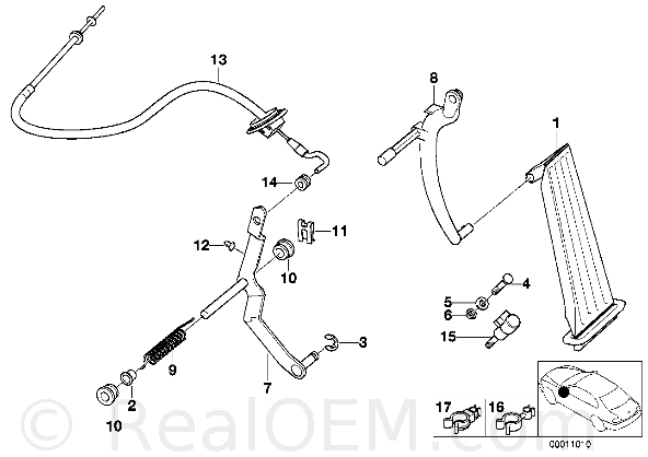

    porca paletta poco fa mentre tornavo a casa ho sentito uno sting sotto l'accelleratore .. mi sono fermato e soto c''e una molla staccata ... ne sapete qualcosa??? .... fra poco scendo e vado a rivedere .... #-o

    scusa ma l´acceleratore funziona oppure non torna in poizione neutra???
    non ho capito cosa sia successo.

    la molla se non sbaglio dovrebbe essere direttamente sulle farfalle...

    tacci stracci mi si e' rotta la molla numero 9....
    domattina la vado a comprare e me la cambio ...

    E' la molla di richiamo del pedale. In pratica ritorna comunque grazie alle molle dell'asta sulle farfalle (che son 6 ed è ben ricordarlo, mica pizza&fichi :mrgreen:), ma se la cambi è meglio...

    certo che e' all'interno dell'abitacolo .... ;) .... poco sopra il pedale ... ;)

    anche la mia ha quella molla rotta,a me si è rotta la punta che si appoggia sull'anello di plastica sul tappeto interno.l'avevo richiesta ma dopo non mi hanno fatto sapere nulla ti parlo di 4 anni fà e oltre a fare uno scatto iniziale il pedale non mi dà problemi,se vuoi ci vediamo facciamo un giro per sfasci e di certo la troveremo.

    ecco mi si e' rotto sul tuo stesso punto .... ma a me non da un minimo di probleimi ... ANZI ... si e' levato quel piccolo e sensibile "scalino" che c'e' all'inizio nel dare gas ... infatti non so se la rimontero' ... martedi' ne parlo con Zucchet .... :-k:-k:-k:-k:-k
