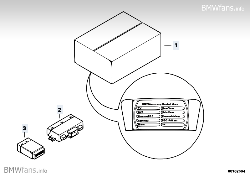

    Max sei appassionato,ma sei pesante a volte con le tue molteplicie richieste in più forum....
    Il Settop Box DVB-T va bene sia per il navi business che per il navi professional e per montarlo necessita dell'istallazione del kit ACM(Accessory Control Menù).Il kit ACM aggiunge degli ingressi nella sezione intrattenimento dell' iDrive come da figura
    che ovviamente si comandano dal navigatore esattamente come si fa per Radio e CD....
    il settop box ha ingressi audio video quindi è possibile collegare un dvd esterno,una console ecc...
    Premetto che settop box e kit acm di listino stanno abbondantemente sopra i 1000,00Euro,circa 1500,00euro.... Ovviamente sono prezzi di listino poi...
