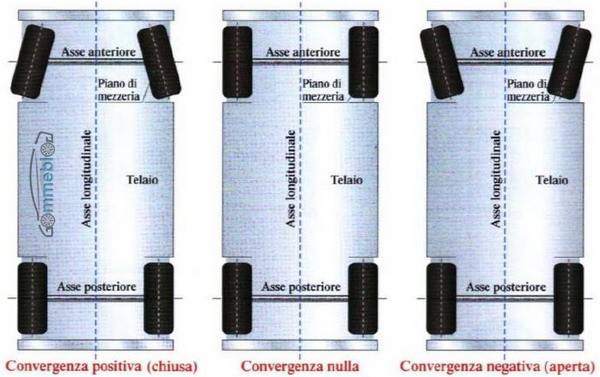

    aspetta ...
    la convergenza è una cosa, la campanatura è un'altra ...

    su alcune auto si può regolare sia la convergenza anteriore che quella posteriore ... come nei bmw ... anche se modificare la convergenza del retrotreno è un'operazione un po' "rozza" perchè non ci sono i registri sui braccetti dello sterzo (non essendoci lo sterzo :D /emoticons/biggrin@2x.png 2x" width="20" height="20" />), ma bisogna spostare l'ancoraggio dei bracci delle sospensioni ...
    ... il camber (la campanatura) dipende invece dalla struttura delle sospensioni e normalente non è regolabile ...
    in determinati tipi di sospensioni (per esempio i Mc Pherson e quelle a bracci trasversali) il movimento della ruota in verticale avviene su un "arco" in modo tale che il camber varia ...
    così se tu carichi la macchina questa si abbassa e la campanatura si accentua ... la convergenza invece non ne risente ...
