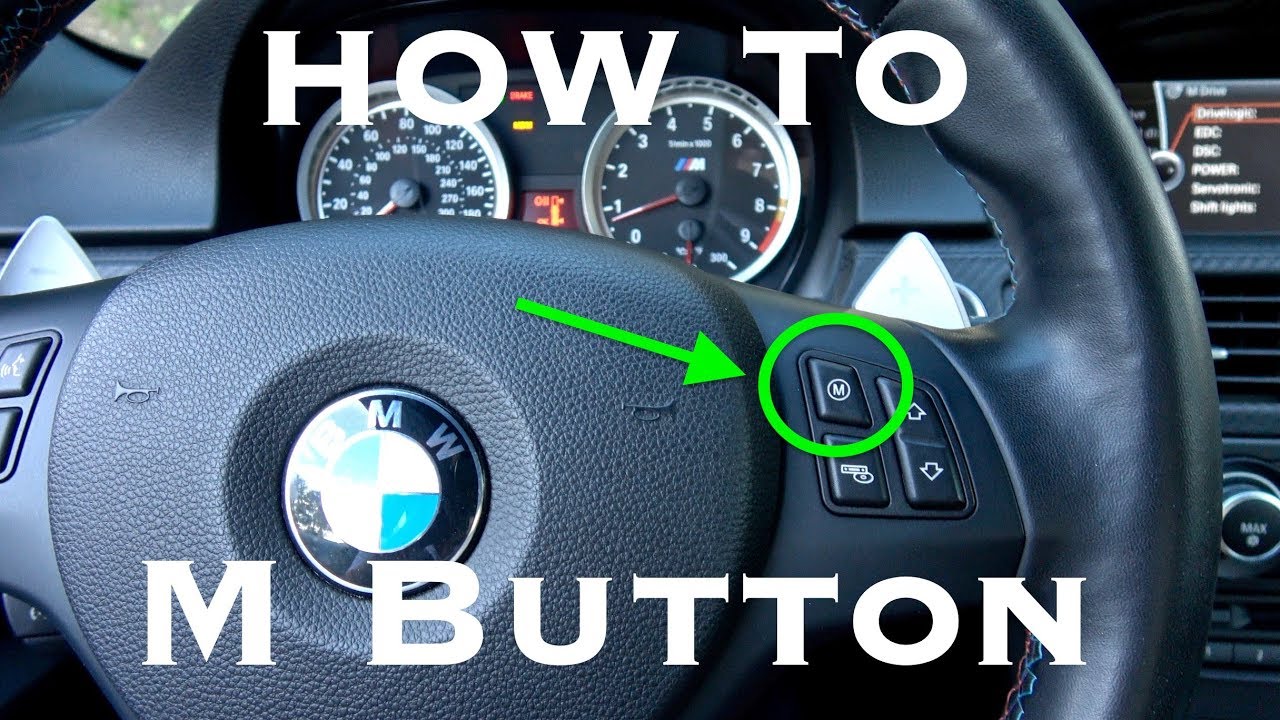

    passatempi...

    Questo è figo... lo fanno anche nero?? =D>

    sono l'unico a non sapere di che si tratta?

    PARREBBE il tastino dell' MFL ! :rolleyes:

    ma nero gia lo è originale

    Proprio per quello vorrei montarlo... Io non ho il tasto con la. Scritta m :lol:
    Comunque ho visto la foto... Complimenti.. Fa una bella scena... È difficile da montare o basta togliere la cover volante??

    infatti stasera ho messo delle mattonelle in giardino, domani se ho tempo procedo. togliere la Y è facile, il tastino forse un pelino meno
