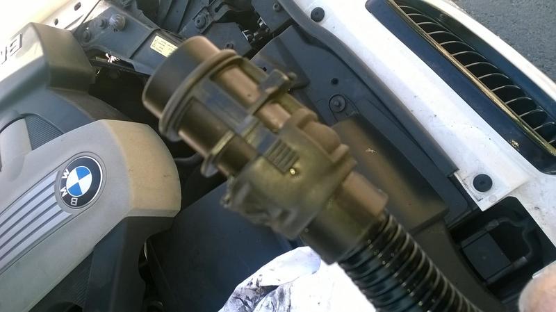

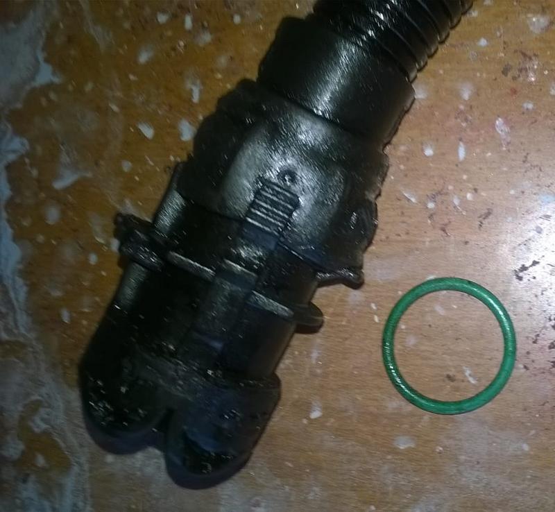

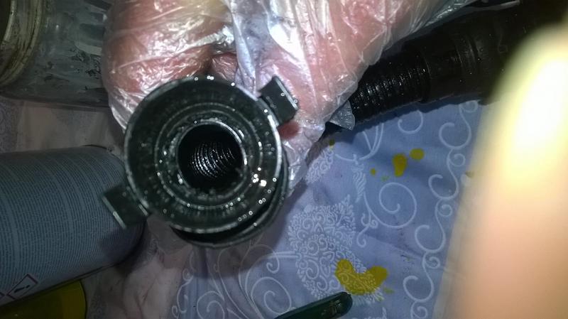

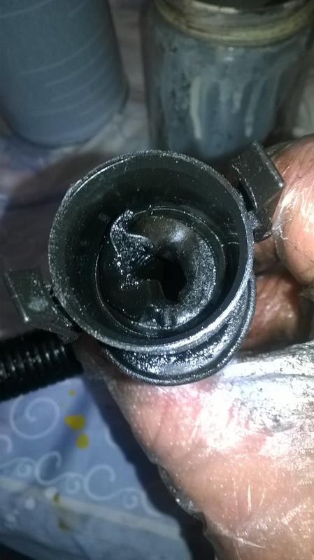

    ho smontato il tubo in questione , nell'attesa arrivi il serbatoio recupero vapori olio, ed ho notato che il suddetto , nella parte interna lato superiore, nell'innesto era quasi tappato da una gomma fina sembrava sciolta, consumatasi dal calore e raggomitolata:
    con una forbice e una pinzetta ho liberato questa ostruzione che comunque ho idea fosse una sorta di guarnizione o sigillante del tubo corrugato con il raccordo a innesto. pulito con petrolio e ora il tubo è libero.
    ovviamente l'O-ring lo cambio ne prendo uno in ferramenta, mentre anche la protezione esterna mi si è spaccata. mi sa che nell'attesa dell'arrivo dalla Cina devo metterlo nuovo sto tubo.

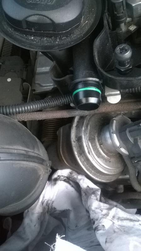

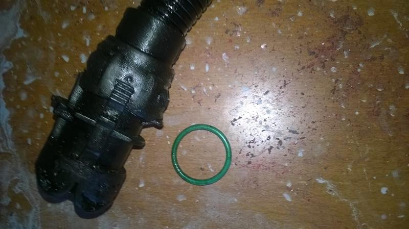

    non avevo notato che anche nella parte bassa del tubo 13717803842 (vedi foto ) c'era un O-ring "sciolto" quello che vedevo attorno al tubo pensavo fosse una sorta di gomma protettiva ed invece era l'O-ring fuso. meno male ho visto le foto del tubo nuovo originale su internet e mi sono reso conto che aveva O-ring.
    ecco come si trova adesso. effettivamente non è stato leggero l'innesto, adesso sia sopra che sotto è andato abbastanza duro , credo il problema trafilazione morchia era dovuto alla "cottura" degli O-ring

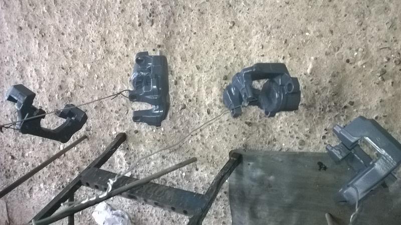

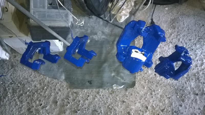

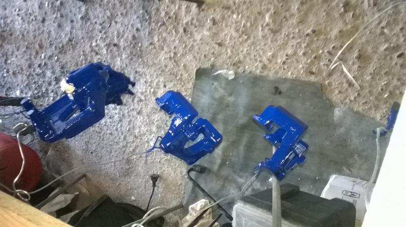

    questi sono i miei originali, voglio venderli così li ho verniciati sperando sia più facile piazzarli.
    [​IMG]][​IMG]][​IMG]
    il colore è blu yamaha (della mia R1 )
    A Paolino620 piace questo elemento.
