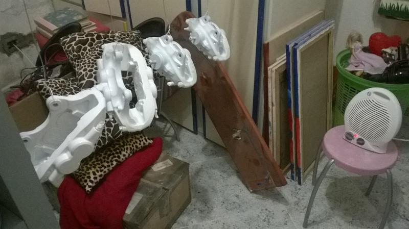

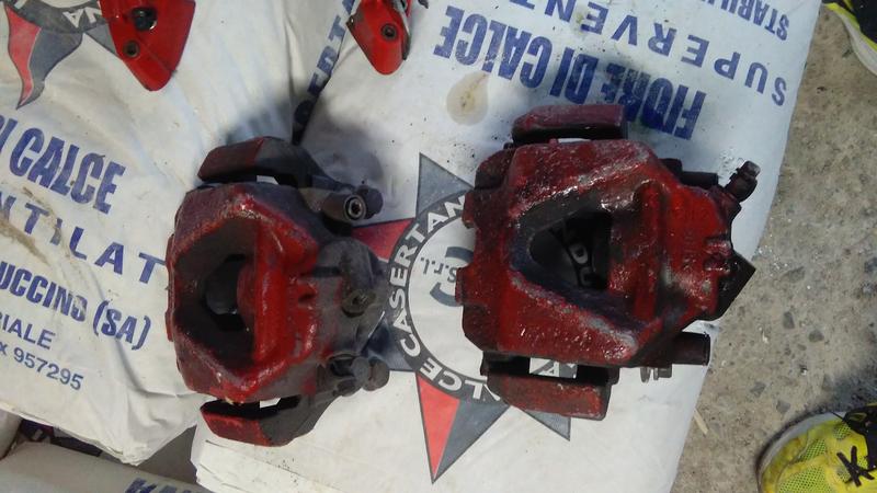

    e visto che devo fare queste, cerco di abbellire le mie vecchie oem ridotte maluccio.
    pulizia.

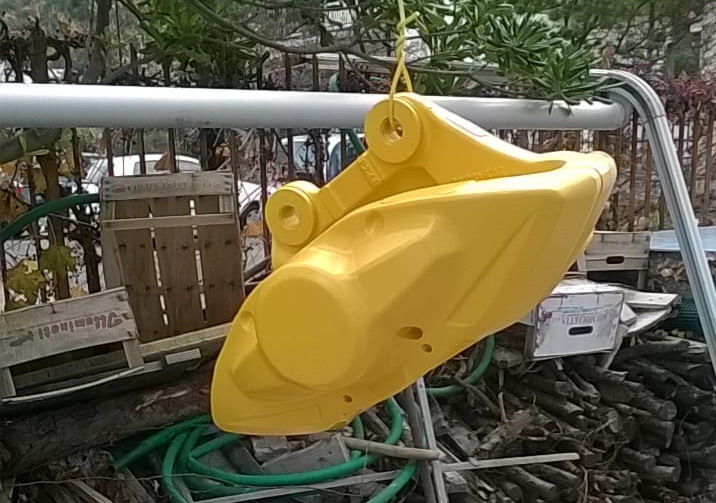

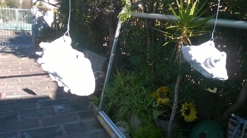

    opacizzazione......

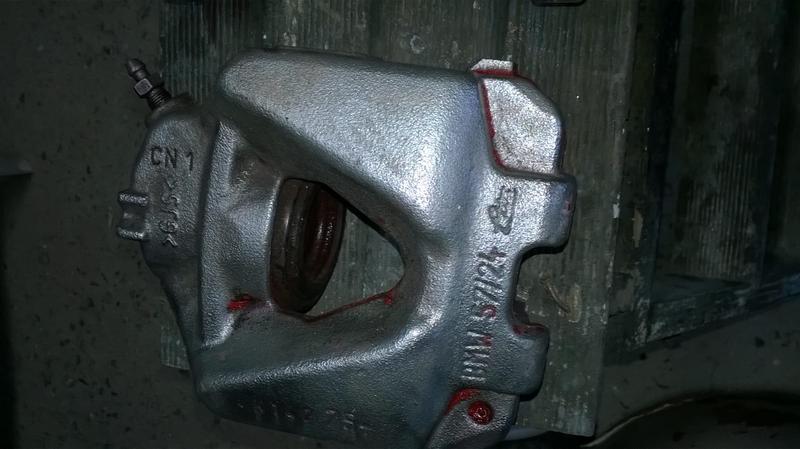

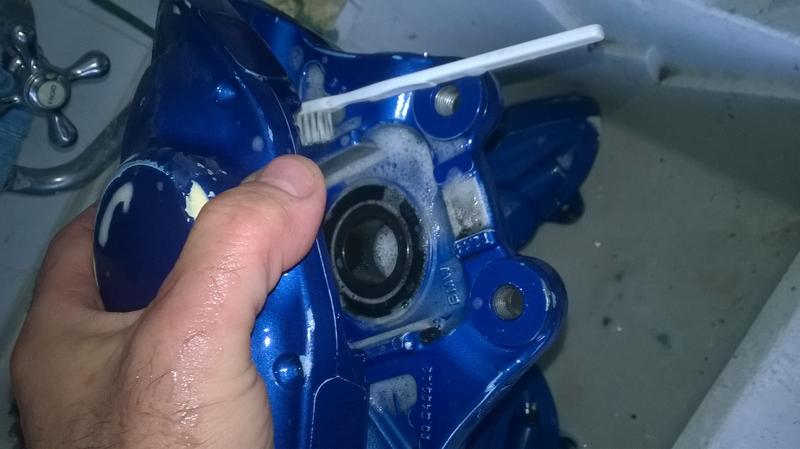

    sgrassatura di "fino"

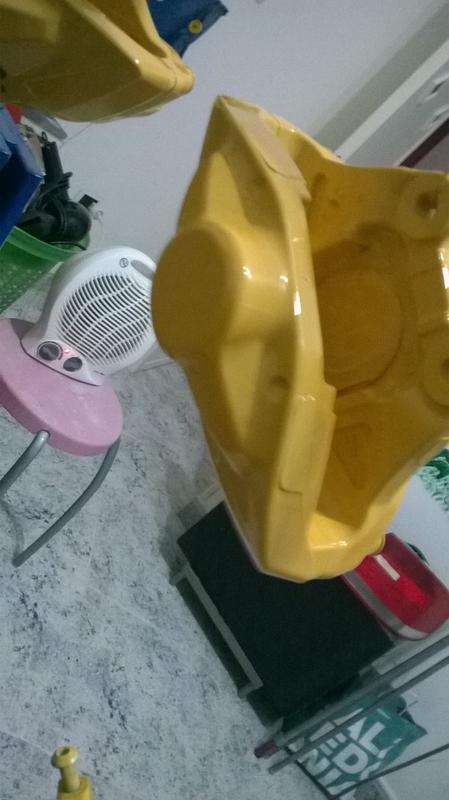

    per un bianco Natale ....auguri a tutti
    forno asciugatura

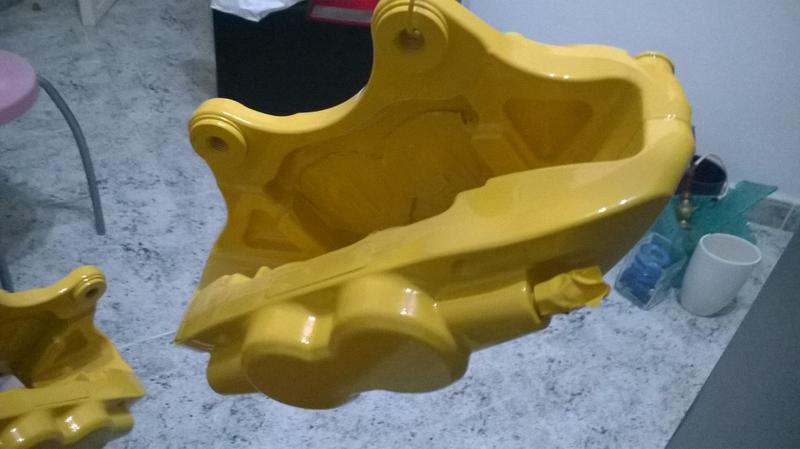

    @Aliendex questo non è il colore finito, è una base per quel colore. non sono mie le pinze ma spero che il proprietario visto il periodo natalizio me le regali e le monto sotto la mia. (queste sono da 370 io ho gia quelle da 340)

    Mea culpa, pensavo fossero tue e che le abbinassi alla carrozzeria :mrgreen:
    Se te le regalasse sarebbe il top

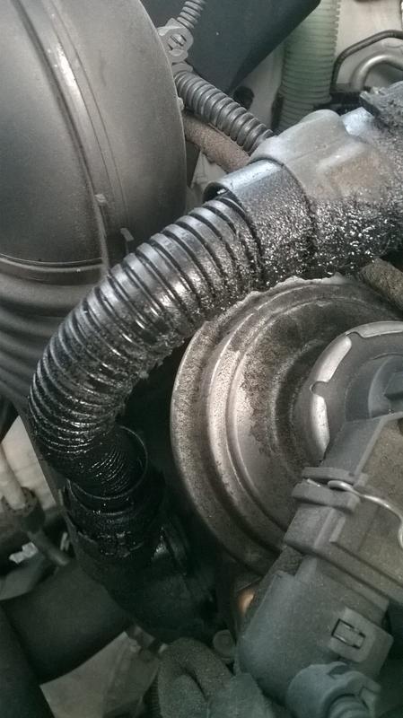

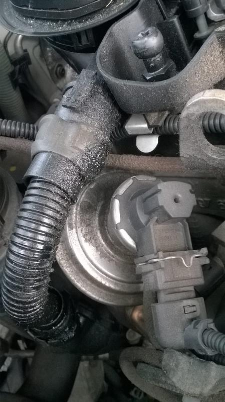

    ..e nel mentre cazzeggiavo , mi viene in mente di controllare condizioni del mio Supercompetition...... tutto bene ancora pulitissimo. però guardo bene e trovo un tubo che è pieno di morchia sporca esternamente. è un tubo che è collegato al grosso tubo uscita aria dalla scatola filtro e si collega sopra la testata lato rabbocco olio. spero sia solo qualche guarnizione Oring

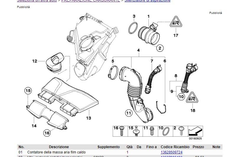

    dello schema sarebbe il tubo 7

    Ciao Salpone, è il tubo del recupero vapori olio del motore, che per questioni di normative anti inquinamento vengono reintrodotti nel circuito di aspirazione proprio in zona turbocompressore. Se vuoi un consiglio (cosa che farò a breve sulla mia) è meglio eliminare quell'olio che va ad imbrattare i condotti di aspirazione in particolare la turbina, usando questo piccolo contenitore (cè ne sono di svariate tipologie):

    quindi basterebbe metterlo in mezzo a questo tubo in teoria.

    aggiudicato mando a prenderne uno e lo metto.
    ho letto in merito alla questione e il barilotto recupero può far solo che bene

    Si esatto viene interposto tra i due raccordi testa motore e aspirazione...Ogni tanto va solo svuotato e basta...

    ok grazie, stanotte ho continuato a vedere video e studiato.
    mi sa lo prendo su Aliexpress tanto sono tutti uguali e lo pago poco
