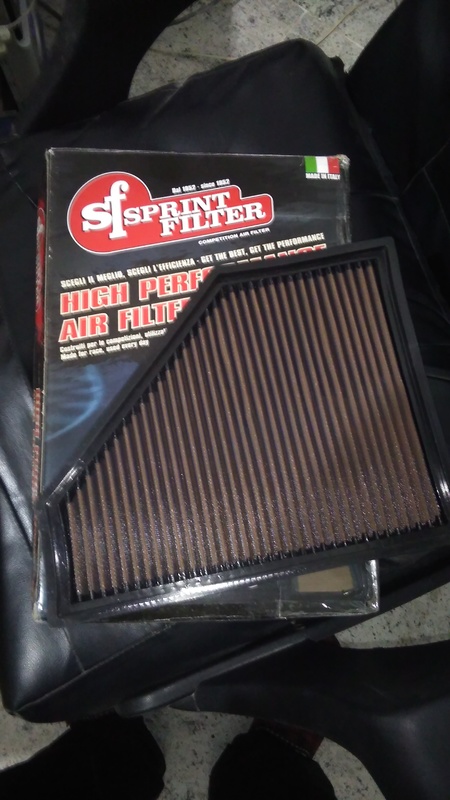

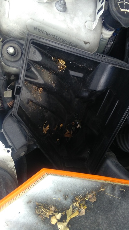

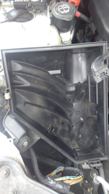

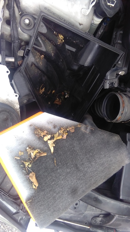

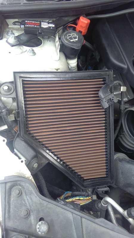

    sostituzione filtro aria oem con Sprintfilter a secco
    e debimetro e filtro aria viaggiano insieme, quindi apertura scatola filtro e sostituzione anche di esso-
    dentro la scatole filtro (26000km) c'era un albero ed il filtro originale nero da schifo.

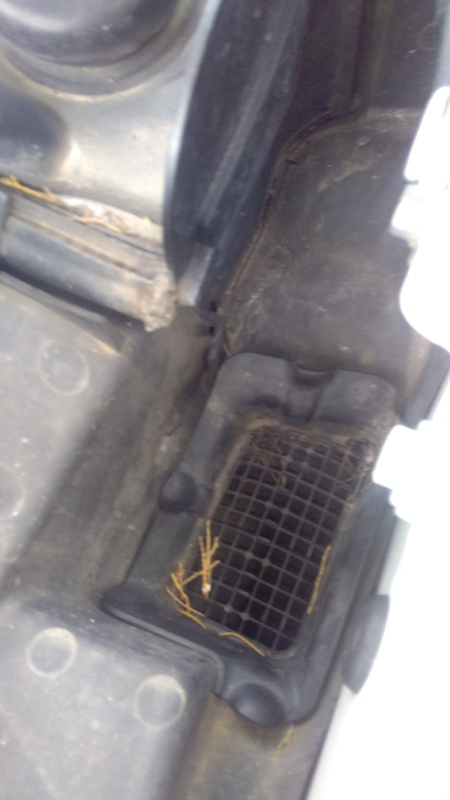

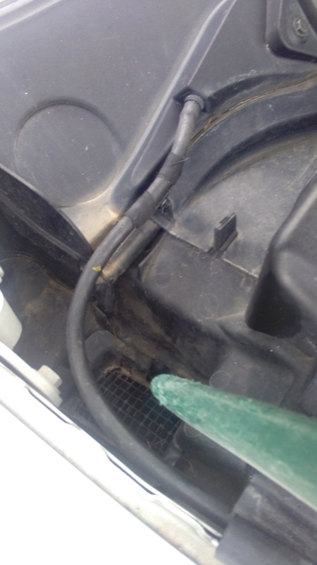

    munito di aspirapolvere , pulisco tutta la scatola filtro e gia che ci sono pulisco pure i vani di scolo acqua che ci sono nel vano motore.
    il filtro è perfetto ben fatto e calza preciso nel suo alloggio, adesso le pulizie filtro saranno più frequanti.

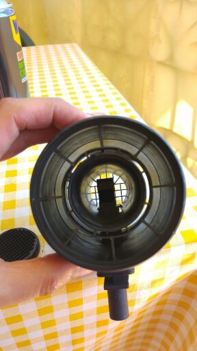

    Max se non togli la retina è come non pulirlo il debimetro.. l'imbocco del sensore è di spalle, non arriverà neanche una goccia dello spray
  3. salpone
    14.742
    2.717
    12 Gennaio 2012
    praia a mare
    294.177.116
    320d E92 Msport
    giuseppe è di spalle da un alto ma non dall'altro, altrimenti come funzionerebbe se è protetto da entrambi i lati??
  4. Giustyle
    10.303
    516
    14 Febbraio 2012
    5.912.556
    Bmw X5 F15
    Dall'altro la retina è troppo fitta e con angolazione che non permette di spruzzare nella giusta direzione.. basta toglierla ;) /emoticons/wink@2x.png 2x" width="20" height="20" />

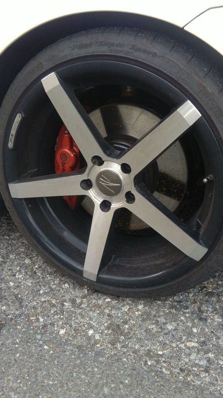

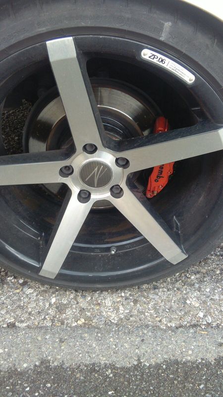

    [emoji23][emoji23][emoji23][emoji23][emoji23]mi sembra un ottima idea ,o sulla macchina o sui cerchi ,uno dei due deve diventare nero
  6. Michele G.
    29.995
    6.054
    2 Febbraio 2012
    788.135.120
    Io come ben sai sono un amante delle cose oem.
    A te piacevano i ZP6 e io ti ho consigliato il colore.
    Per me è perfetto....non sono un amante dei cerchi total black

    giuseppe ho provveduto a rifarlo, e metter le foto nuove.io ho messo un po di colla per richiuderlo.
    perfetto anche per me.

    Anche io sono per le cose OEM, tranne il carbonio sulle moto (da carbonvani) però quei cerchi in bicolor non sono male, sembrano da 21 pollici.
    Total black restavano troppo truzzi, poi perdevano l'effetto grandezza esagerata.

    Ora si che è pulito ;) /emoticons/wink@2x.png 2x" width="20" height="20" /> si un po' di Attack e vai tranquillo.
    Se riesci a resettare anche i parametri autoadattivi del debimetro con Ista stai apposto.

    uscire fuori con il pc( non ho un portatile) con sto freddo e provarci a farlo (perchè non so farlo) non è che abbia tanta voglia. se è una cosa che conviene ed è molto meglio farla altrimenti la pulizia è vana, casomai mi adopero per farla

    Buona idea la pulizia del debimetro ;) /emoticons/wink@2x.png 2x" width="20" height="20" />
    Servono necessariamente prodotto specifici o quello che hai utilizzato tu salpone va più che bene?
    Io a 140k km, ho intenzione a breve di smontare il collettore di aspirazione per vedere come sta messo e magari già che ci sono una pulizia all EGR non starebbe male..

    credo che esistano dei prodotti specifici, ma lo spray per contatti elettrici è uguale, perchè sgrassa e asciuga subito. 10 minuti ed hai fatto.
    la pulizia dell' Egr è il prossimo step che farò

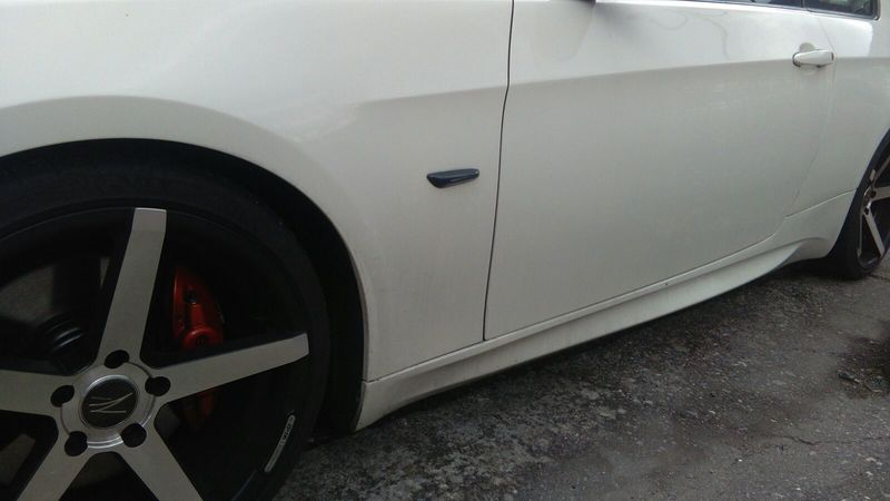

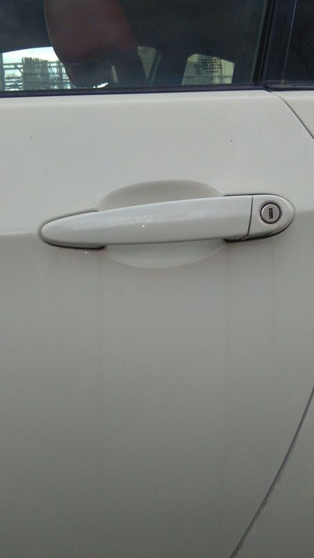

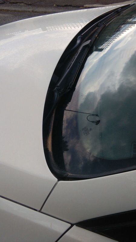

    PER CHI HA LE AUTO BIANCHE , MA A VOI CAPITA QUESTA COSA CHE SI FANNO I RIGAGNOLI SCURI IN CORRISPONDENZA DELLE GUARNIZIONI??

    Massimo LAVALAAAAAAAAAA..Non ti riconosco

    ancora non posso.
