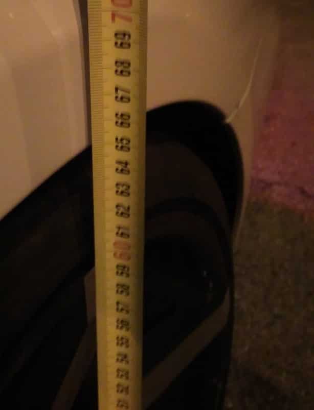

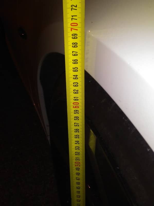

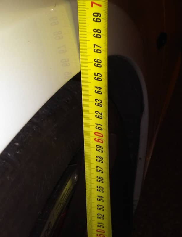

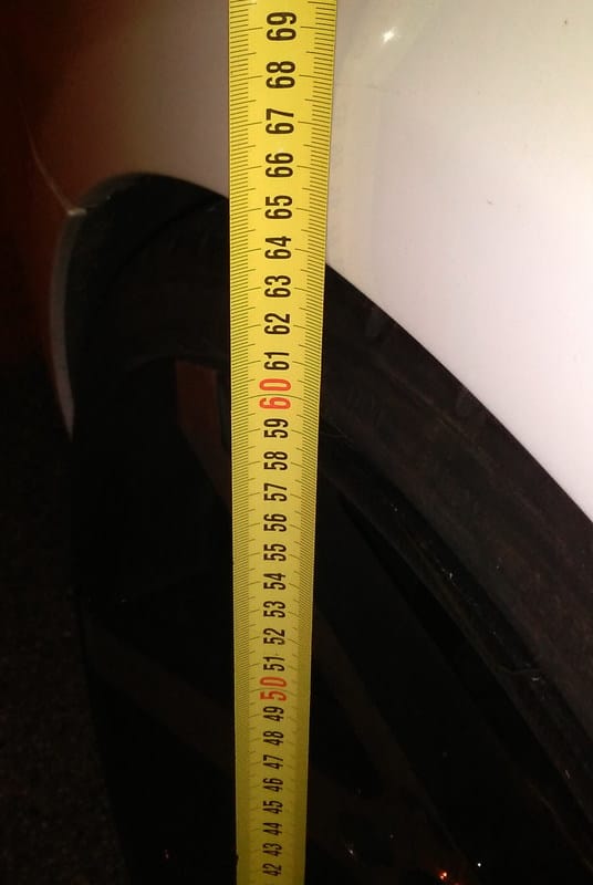

    dopo al richiesta del caro Alberto , mi sono recato frettolosamente a prender le misure dell'altezza auto.
    so che sii dovrebbe prender dal centro mozzo a sopra , ma per comodità e orario ho preso misura da terra a filo parafango .
    ANT dx
    ANT sx
    POST dx
    POST sx
    NOTE: cosa si evince da queste foto? 2 particolari, che nonostante il mio b12 monti molle differenziate , cioè non uguali anteriori e posteriori, in quanto dietro ho le molle per la E92, mentre avanti ho le molle per la serie 1, le misure ant/post sono pressochè identiche. circa 65cm
    2 particolare la sospensione posteriore dx è un cm più bassa delle altre. qualcuno potrebbe sapere come mai? (a parte dislivelli asfalto , ruota sgonfia )
  2. coupè passion
    7.431
    214
    25 Luglio 2010
    321.554
    F31 "la giardinetta" 328ix
    Grazie mille.
  3. Giustyle
    10.303
    516
    14 Febbraio 2012
    5.912.556
    Bmw X5 F15
    Sospensioni diversa dall'altra in altezza te la sistemano quando ti fanno la geometria alla macchina ;) /emoticons/wink@2x.png 2x" width="20" height="20" />

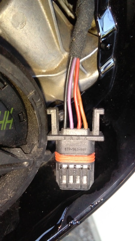

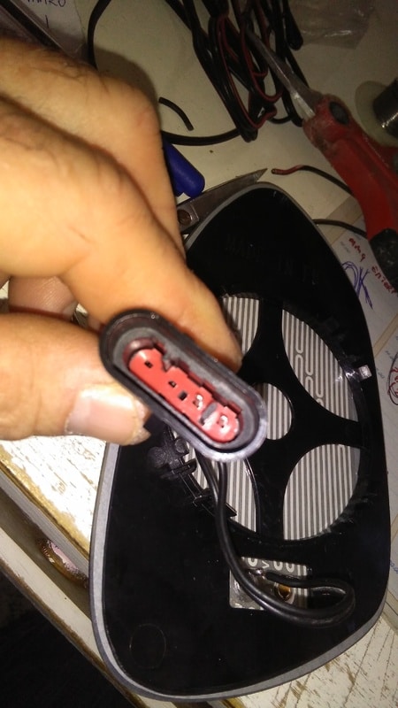

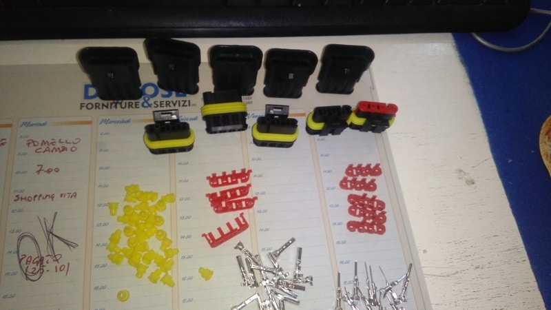

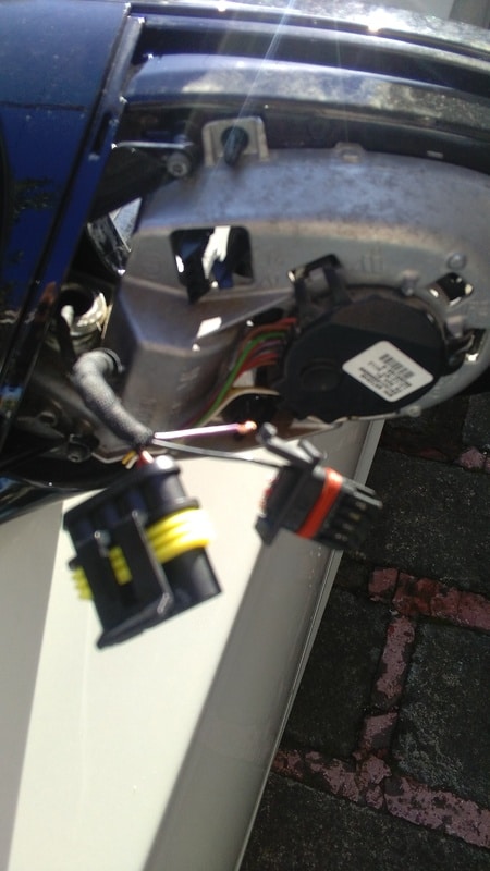

    cambio spinotti specchietto x sbrinamento
    stamattina passo 10 minuti vicino il Bmw. devo cambiare gli spinotti specchietto/vetro per collegarli ai vetri presi sulla baia. in sostanza lo spinotto originale dei miei specchietti è a 4 pin che dovrebbero andare ai vetri. siccome i vetri non sono gli originali, dopo aver studiato in quali prendere la corrente x lo sbrinamento
    http://www.bmwpassion.com/forum/showthread.php?240658-320d-coup%E8-M-i-miei-step-nel-tempo-che-viene&p=7943964&viewfull=1#post7943964
    procedo:
    questo lo spinotto originale
    questi gli spinotti cambiati
    sostituzione del vecchio con il nuovo

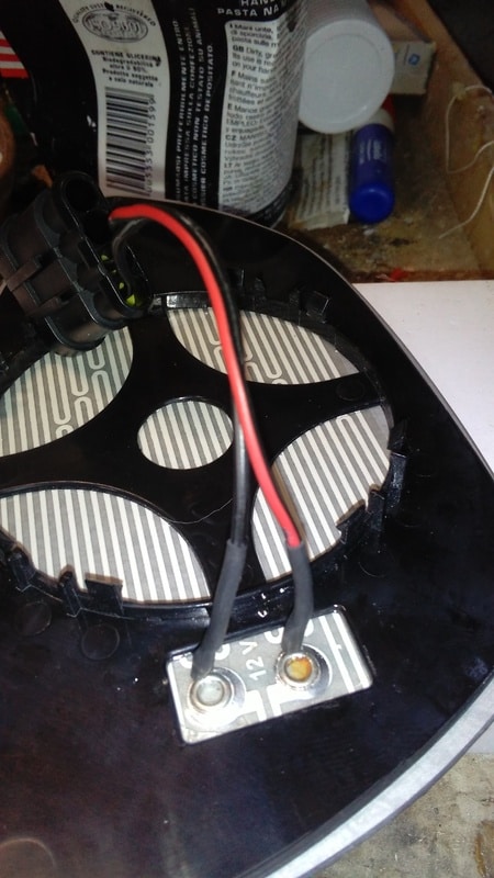

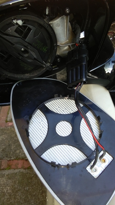

  7. salpone
    14.745
    2.718
    12 Gennaio 2012
    praia a mare
    294.409.643
    320d E92 Msport

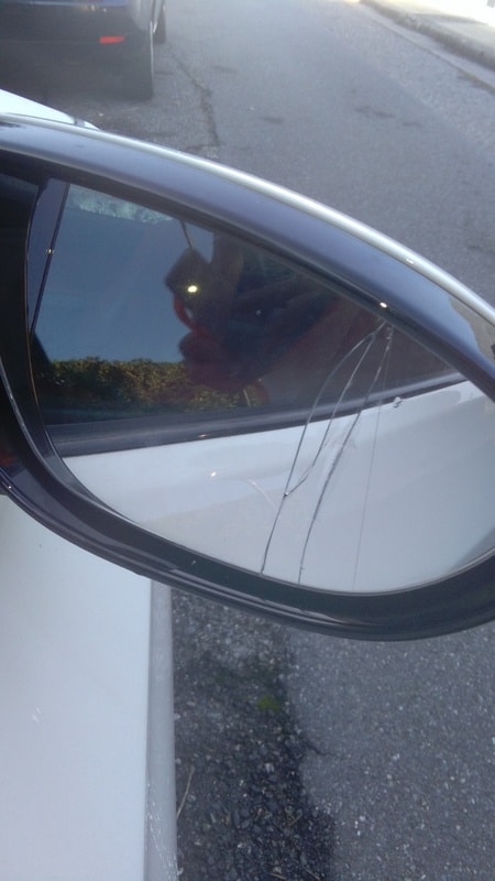

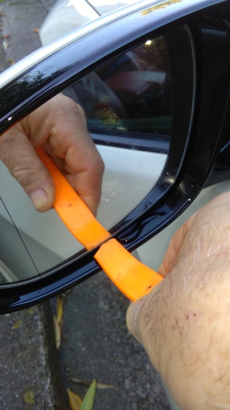

    nella prova che feci attaccando anche solo ad un click, i tergicristalli arrivava la 12v a due coppie di fili, io ora ne ho usato una sola (rosso/marrone) fatto la prova, avvio il tergicristallo, ed il vetro dopo pochissimo è caldo.
    credo che vada bene così.
    Ps unica nota dolente uno specchio per tirarlo fuori ( specchi da 20€coppia):

    788.135.120
    Fai tanto lo sborone e poi sei solo 2/3mm più basso e pure storto??? :D /emoticons/biggrin@2x.png 2x" width="20" height="20" />
    :-k
    La mia è 64,5 cm posteriore e 65,5 cm anteriore.....
    Ultima modifica di un moderatore: 20 Novembre 2016
  12. salpone
    14.745
    2.718
    12 Gennaio 2012
    praia a mare
    294.409.643
    320d E92 Msport
    e che ti devo dire Mchele??!!!! sicuramente è più bassa di come era prima e non di 2/3mm , poi se è uguale alla tua senza b12 non so perchè.
    che è storta, devo far controllare.
  13. Giustyle
    10.303
    516
    14 Febbraio 2012
    5.912.556
    Bmw X5 F15
    Appena controllato sulla mia.. sono a 64,5 cm sia avanti che dietro ;) /emoticons/wink@2x.png 2x" width="20" height="20" />
  14. Michele G.
    29.995
    6.054
    2 Febbraio 2012
    788.135.120
    Allora direi che è già assettata bene.... :D /emoticons/biggrin@2x.png 2x" width="20" height="20" />;)
