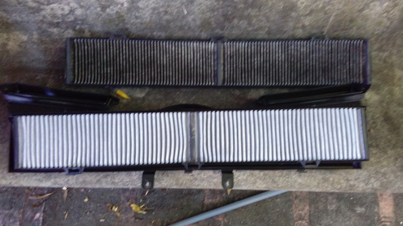

    Ma da quanti secoli nn lo cambi???[emoji23] [emoji23] [emoji23]

    allora Marotta mi frega :mrgreen:, perchè ogni volta faccio tagliando mi cambiano quello carburante. dicasi lo stesso per quello abitacolo.
