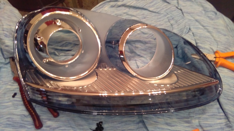

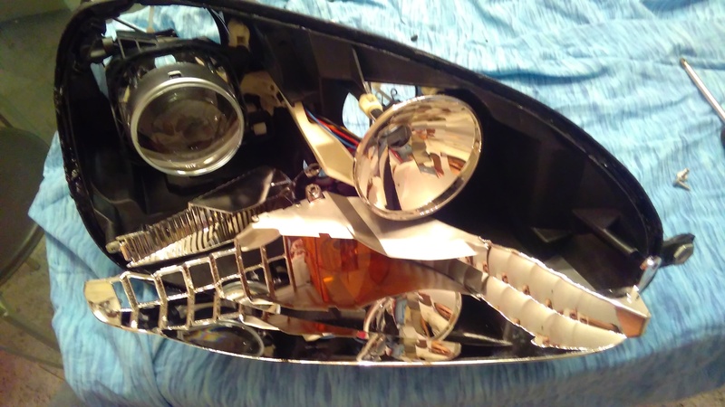

    apertura fari Golf 5
    seguirà verniciatura del tutto cromato in nero opaco

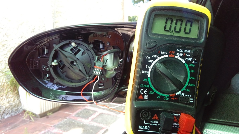

    individuare fili per sbrinamento specchietti
    il Signore ha detto a me: ricorda di santificare le feste..............vicino la bmw :mrgreen:

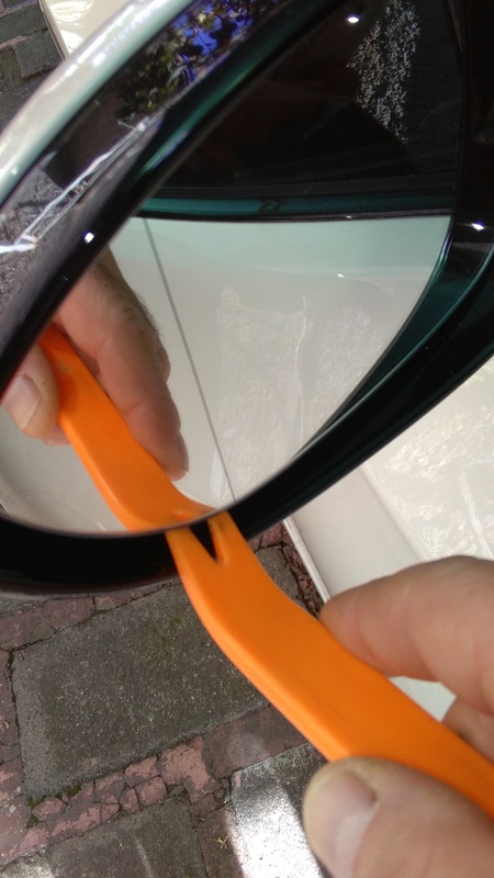

    oggi domenica mi son voluto togliere lo sfizio di far una prova per me, e per gli amici che si chiedevano come funzionasse. da premettere che io ho acquistato gli specchietti con chiusura elettrica usati, e i vetri non sono originali, quindi le de cose non sono compatibili e quindi non avevo provveduto a collegarli.
    con la buona leva in plastica si fa tutto senza danni

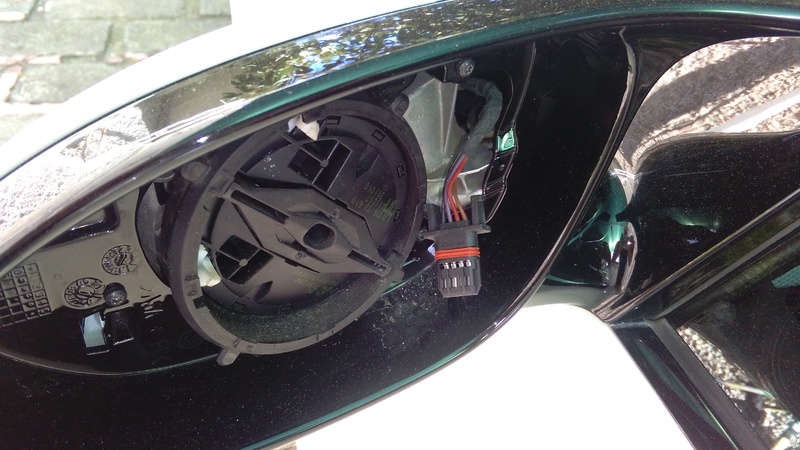

    questo è lo spinotto che ho io negli specchi a 4 fili

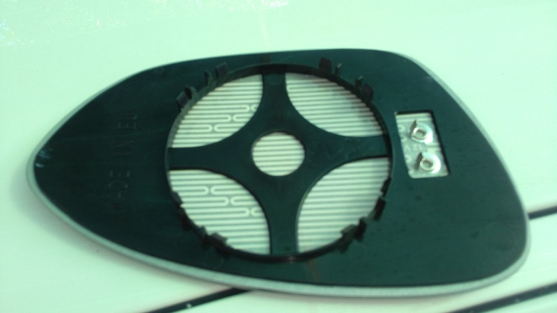

    questo invece come si presento il vetro M3 da 15€

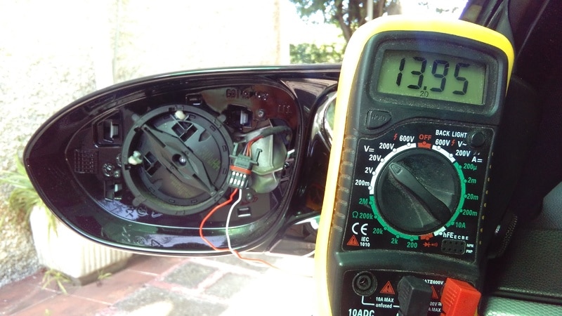

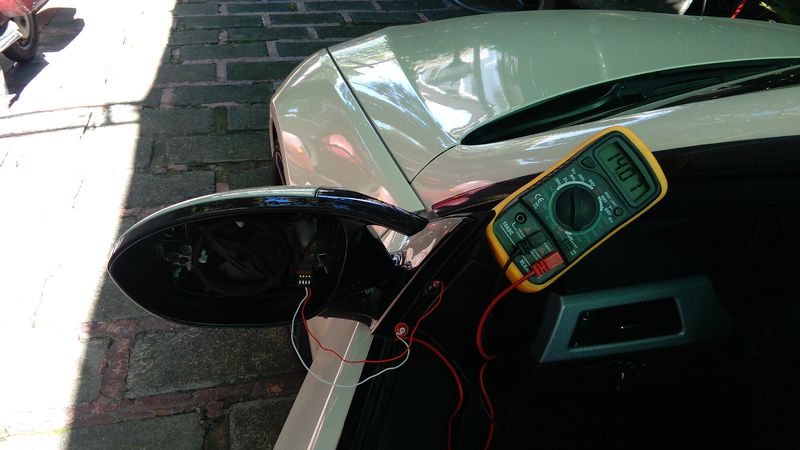

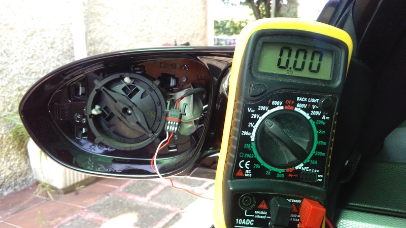

    le ho provate tutti, a quadro acceso, a ventole accese,a d aria calda fredda, clima, con sbrinamento avanti, dietro bocchette su giù, automatico , spstando interruttori specchi, luci accese , posizione, ecc ecc, ma niente, in tutte le combinazione a quei 4 fili sempre 0v.

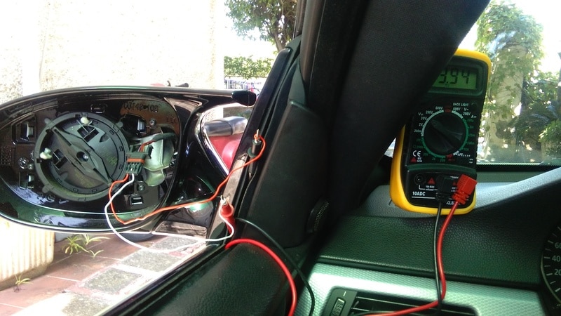

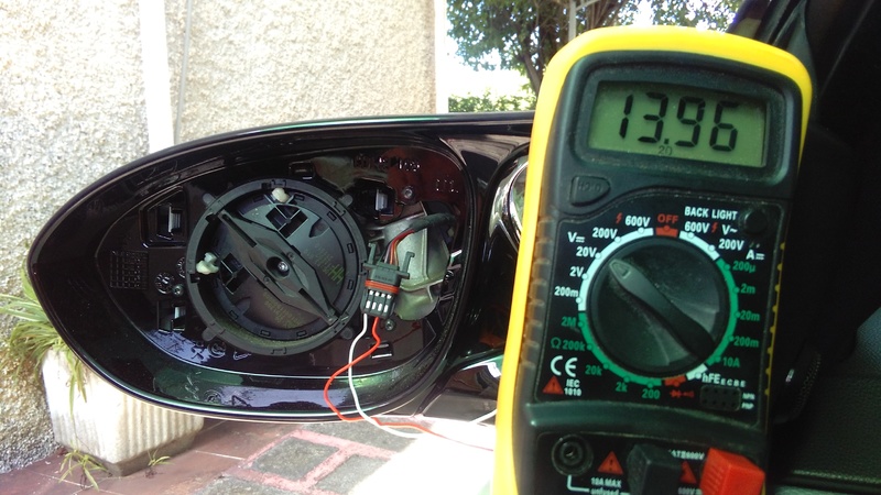

    solo in una condizione mi trovo la 12v, e cioè quando avvio il tergicristallo.
    tra i fili nero e rosso
    e tra il rosso e nero
    dopo 5 minuti più o meno che si è attivato anche un solo impulso del tergicristallo, la 12v sparisce. se nel conteggio di questi minuti si spegne auto e poi si riaccende la 12v continua a d esserci continuando comunque il conteggio del tempo.
    fasi
    bella lucida

    Grande salpone ottima prova!!! E direi inconfutabile..
    Come dicevo di la, ho guardato velocemente il manuale e parla solo dell'attivazione automatica sotto una certa temperatura....che strano!

    Salpone il collegamento al vetro riscaldato puoi farlo ugualmente anche se hai il connettore diverso ;) /emoticons/wink@2x.png 2x" width="20" height="20" />

    Si lo so Giuseppe ( mica son scemo) ma dovevo fare prima la prova per sapere quale fili prendere dei 4.

    Sono solo 2 i fili che gestiscono il riscaldamento del vetro (dovrebbe essere viola e nero). I restanti 2 sono per l'autoscuramento in caso di abbaglianti.
