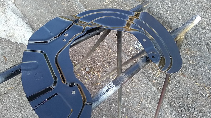

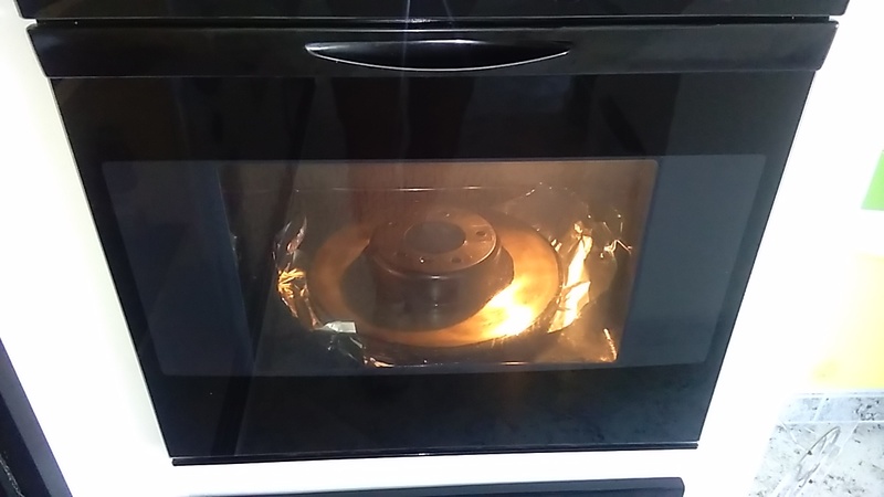

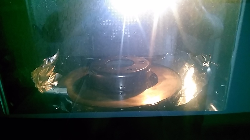

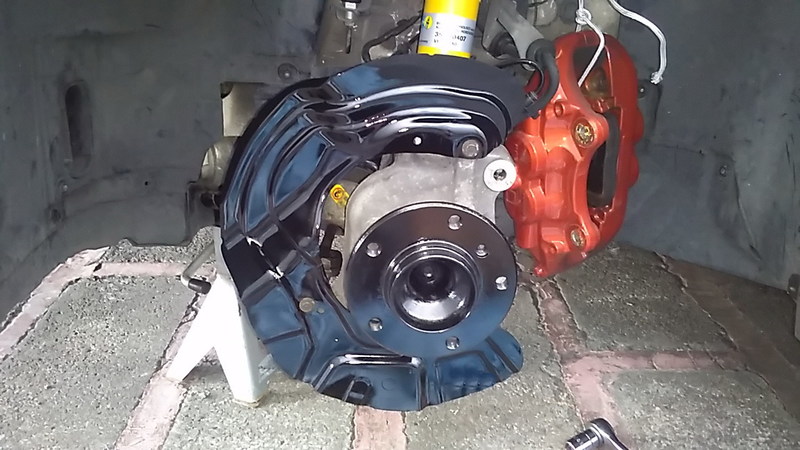

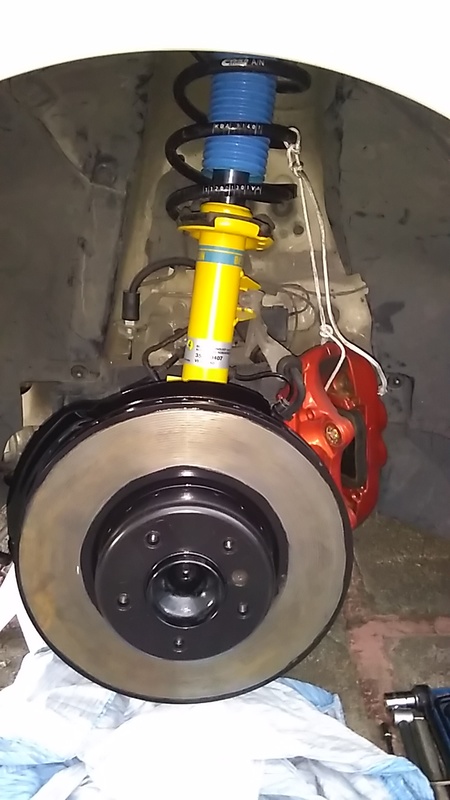

    verniciatura parte visibile di ruggine dei dischi anteriori.
    dopo un po di uso restano delle parti del disco non coinvolte nella pinzata , quindi resta ruggine visibile. nero alta temperatura, trasparente alta temperatura, ed in più verniciato mozzetto e paradisco in lucido.

    Occhio che la vernice crea comunque uno spessore.. potresti avere problemi di vibrazioni

    spero scherzi

    Assolutamente no.. hai verniciato l'appoggio del disco sul mozzo e l'appoggio del cerchio sul disco

    ah pensavo sul disco.
    noo comunque non fa nulla, anche perche quando si serra tutto la vernice salta via.
    la campana del disco gia l'avevo verniciata, quando l'ho tolta oggi la parte dove poggia la ruota non era nera come tutto il resto ma grigia. vernice sparita

    Te lo dico perché a me è successo su una ruota
