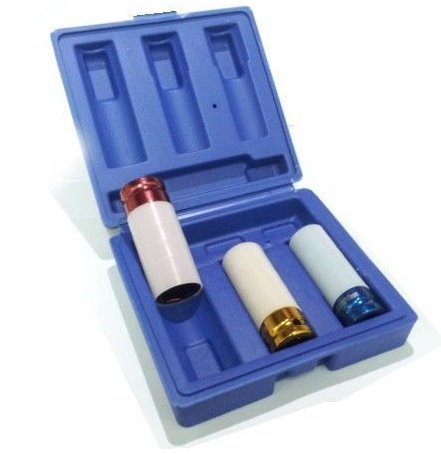

    intanto oggi mi sono arrivate queste . 16€ sembrano davvero fatte bene, e pesanti. sono rivestite in gomma/plastica dura per non rovinare i miei Z-Six
    [​IMG][

    1.560.928
    BMW E91 320d - Elise 111R stage2
    Perdona l'ignoranza, cosa sono?
  20. Thriller
    Thriller
    11.734
    4.240
    12 Gennaio 2014
    Ravenna
    701.941.905
    Ex Bmw 325d E91 LCI
    320d coupè M, i miei step.............nel tempo che viene
    Bussole x i bulloni ruote. Decisamente belli direi
    Ci dai il link [MENTION=42447]salpone[/MENTION] ?
