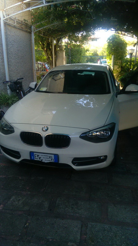

    12.713.479
    E91 330d.....e....

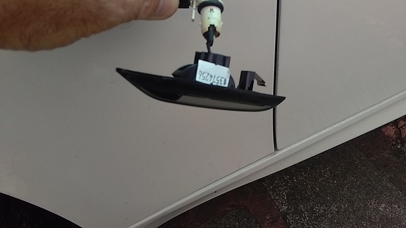

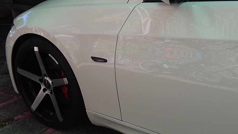

    chiuso capitolo frecce
    sono piu piccole delle oem e mi piacciono. anche fatte molto bene come qualità e incastro.
    grazie a Peppe e a chi me le ha consigliate

    Uno spettacolo!! Poi sul bianco ancora di più ;) /emoticons/wink@2x.png 2x" width="20" height="20" />

    ora vado, ho dei fari di una E90 da verniciare, e una E87 devo smontare sedile anteriore, qualcuno vuole far altro?

    e oggi riparazione con modifica di un lombare del sedile anteriore su E87

    Gli avrà messo i sedili della E87 :D /emoticons/biggrin@2x.png 2x" width="20" height="20" />

    Ma che ne so come si chiamano i modelli. Io segui solo la serie 3 e90 91 92.. Manco il.proprietario sa che modello è e che versione. Ba cosa è certa, il sedile glielo ho sventrato e risolto il rumore che aveva. In bmw a Brescia ( da dove viene) sapevano sicuro che modello di auto è ma non gli hanno risolto il problema.
