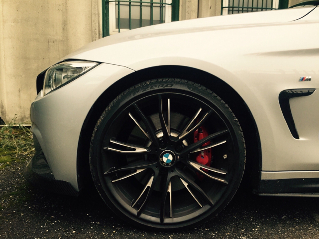

    Finalmente quasi in strada!!! ✌️✌✌

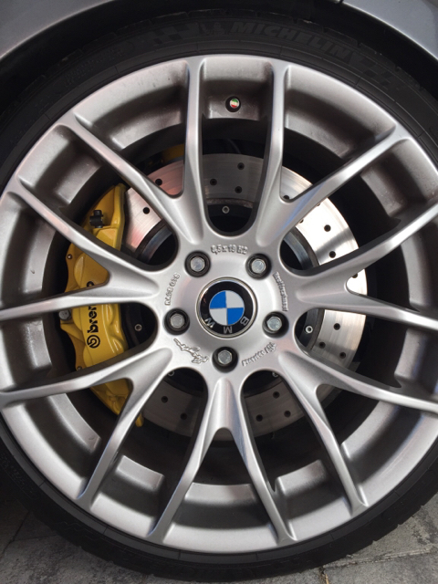

    freni/disco performance
    ieri fatta piccola tirata e staccate brevi, un piccolo test per assestamento freni.
    pare che cominci a frenare e pure troppo. scalino disco sparito quasi.

    Max ma quando hai verniciato la campana non hai fatto anche la parte interna del disco dove ora c'è ruggine?

    No quella no. Credo sia impossibile resti vernice, sulla pista

    Si sì resta, i miei li ho fatti grigi e sembrano come appena fatti.

    allora prossimo giorno vuoto, smonto e vernicio .

    si sapevo gia, che era come pensavo. il dubbio era solo se le pastiglie erano dure potevano storcermi subito di nuovo il disco , ma invece lo scalino della ruggine con un paio di peste è scomparso. e le pastiglie sono tenere.
    ora smonto tutto a giorni e rivernicio la campana e poco poco il disco con alta temperatura perchè cè 1cm di pista che non viene pestata dalla pastiglie ed è rimasta color ruggine. [MENTION=26647]MB7[/MENTION] dice che il colore tiene. provo, tanto non mi costa nulla.

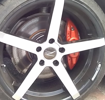

    Queste son le attuali ..sono identiche se non per il disco da 370 mm ( stessa pastiglia ,stesso codice ) cambiano le staffature della pinza

    Ora sono così nella parte interna Max, dopo circa un anno.
