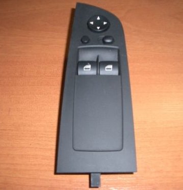

    ma la batteria chi l'ha cambiata???
    inaspettato il capo è arrivato con un portatile (faidate) ha collegato la obd ma non siamo riusciti a sistemare sto benedetto vetro. in sostanza non presenta anomalie il sistema , nessun errore da al pc, però sta di fatto che non fa la funzione automatica del cm e neanche quella a salire. mi ha detto che probabilmente staccando lo spinotto alla Fmr per collegare filo per chiusura specchietti, va riprogrammata la stessa, ma lui dietro non aveva programmi per farla.
    la macchina non ha nessun errore grave, Abs lo segna perchè non c'è olio freni.
    mi ha detto di rimontare tutto stare tranquillo che non ci sono errori gravi ma solo spie da spegnere e quando tutto chiuso fare una bella riprogrammazione di tutto inserendo anche le nuove funzioni...................o da bmw o da amico dell'amico-
    ovviamente in bmw con le 100€ mi fanno tutto l'aggiornamento nuovo dell'auto, oltre le codifche dei nuovi accessori-
    vediamo

    ragazzi tutto risolto. misteri elettronici.
    oggi ho fatto spurgo impianto freni, e messo spinotto al sensore pastiglie performance. sparite spie abs e varie, ora è rimasta solo quella airbag perchè l'auto è senza sedili ant e post.
    vado a provare finestrino.............................e funziona. mahhhhh
    diceva bene il capo officina, non hai nessun errore solo spie accese, monta tutto e lasciala stare vedrai si adegua da sola, e così è stato.
