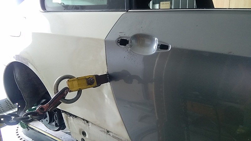

    Oddio ma che sta a fa??
    Gliele potevi lascia le chiavi per aprire la macchina!

    Niente di che, ha attaccato semplicemente un gancio con una catena per stendere i panni del bucato!

    Forse ha fatto la saldatura per poi tirarla

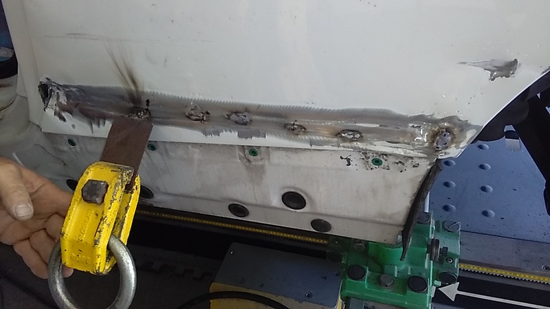

    bravo [MENTION=57921]Daniel86[/MENTION], in quel punto la lamiera ha subito un urto, ed essendo che dall'interno non riesce a battere, per farla uscire , in quanto c'è un piantone ha usato trucchetto del mestiere, meglio tirarla piu che si può che riempire di stucco.
    è lento si, ma unica cosa che fa con passione e proprio batter la lamiera, un artista in questo, in 5 minuti mi ha addrizzato il cofano anteriore, e che spettacolo vederlo fare.
    però è lento

    Meglio perdere un po di tempo ma avere un buon risultato.. Sembra davvero un in gamba..

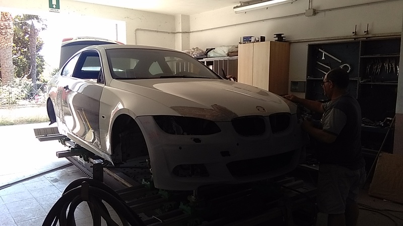

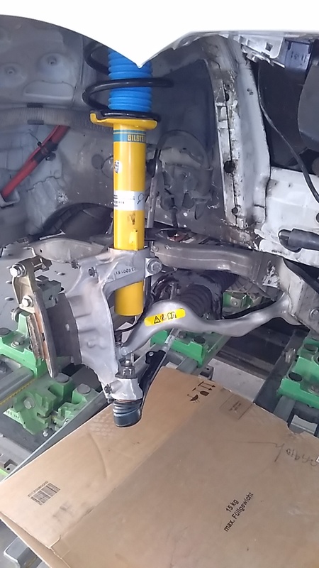

    oggi altra giornata intera vicino l'auto, montato paraurti per prove di linearità, un parafango (nero) è stato gia verniciato internamente e montato stabile come l'altro gia bianco. montato braccetti e gruppo ruota nuovo lato destro e rimontato gruppo ruota sx tolto per i perni di misura dima. montato b12 anteriore, e cazzatelle varie sotto al paraurti, riparate o prese nuove. il faro è stato ordinato in germania , verniciato la shadow del triangolo specchietti, montato le minigonne e trovato sistema per allungarle quei 5/6 mm che mancavano, domani ultimo tiraggio lato sx, e poi domani sera o dopodomani mattina l'auto scenderà dal banco e camminerà sulle sue ruote.
    dietro metterò i cerchi vecchi, avanti a malincuore devo metterci i cerchi nuovi e non oso pensare come si faranno tra stucco e levigate., vedrò di incartarli per bene.

    Che bello vedere questi tipi di reportage!
    Max Spero farai un video o continuerai anche un reportage della stuccatura e verniciatura.

    Grande Max iniza a prendere forma
    Che sistema hai trovato per il pezzo mancante nei specchietti m3 style

    aggiornamento, bastardo:

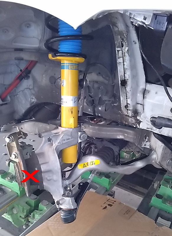

    mentre montavo disco freno dx (lato botta) mi accorgo che il mozzo ruota/cuscnetto fa un piccolo ta ta e si muove, in teoria un cuscinetto deve solo girare non fare ta ta , morale devo prender nuovo anche il pezzo X in rosso. bmw polla 237€, leebamann24 212€ ma ho visto che concorrenza ce ne sono tanti aprezzi bassi. ora non dico di prendere quello da 60€ , ma qualcuno sa quale sia il fornitore uffiiciale del cuscinetto e prenderlo originale ma non marchiato bmw, o che marca potrei fidarmi.
    ][​IMG]

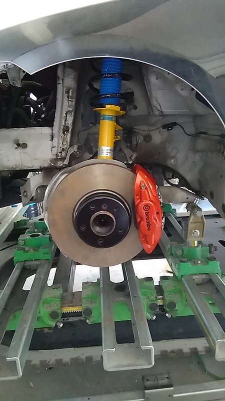

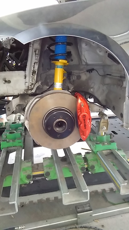

    montato disco e pinza
    [​IMG][

    Io li ho cambiati un paio di anni fa. 115 euro cad della Optimal.

    Daiiii con una pinza così non puoi mettere quel disco......>:>

    Skf e vai sul sicuro...

    Michè sto spendendo tanti soldi, e forse ancora altri, il disco per ora sta così, poi in inverno si vede.

    Ma te non avevi gli Zimmermann forati????
