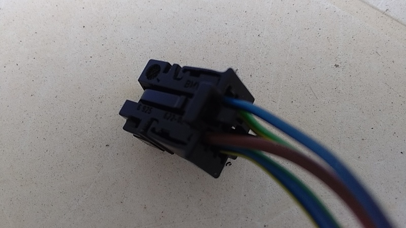

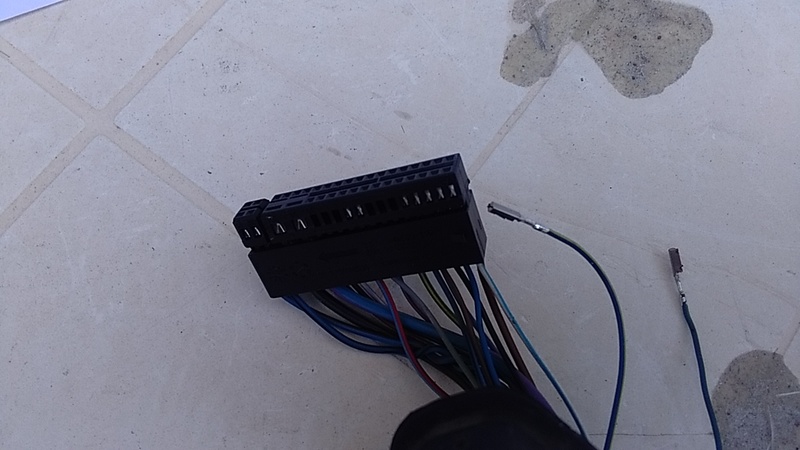

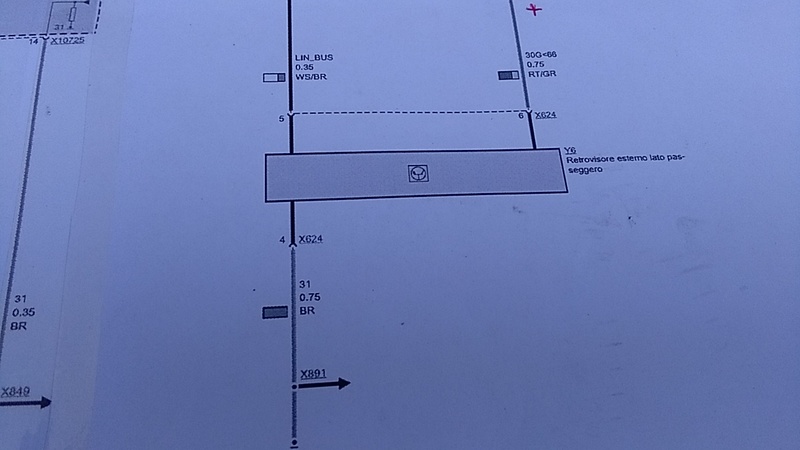

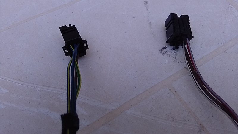

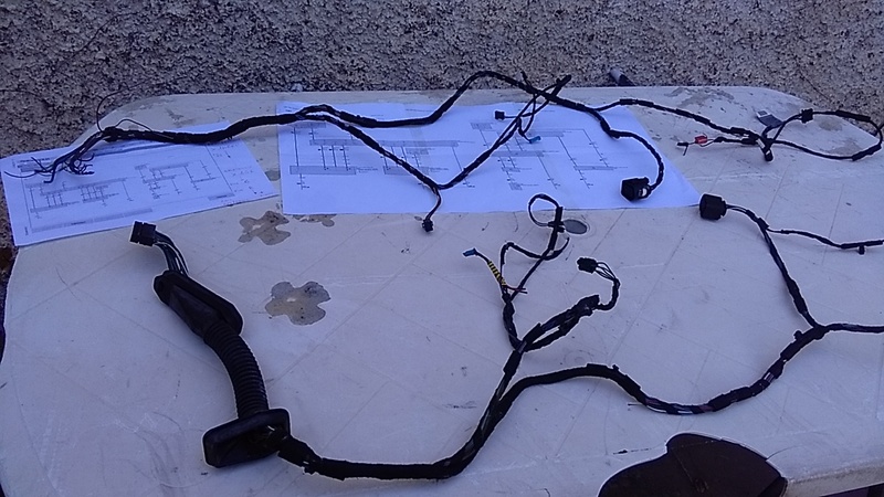

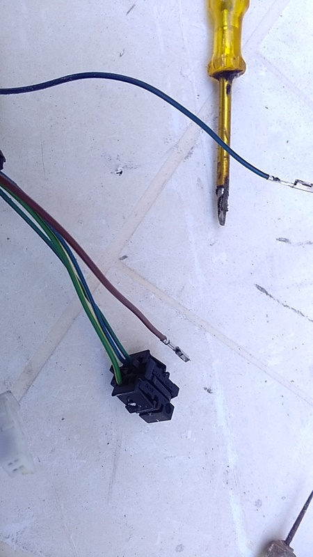

    oggi mi sono dedicato allo "scablaggio" e cablaggio del cavo sportello passeggero per la modifica degli specchietti con chiusura elettrica. in sostanza lo sportello acquistato con cablaggio per specchio richiudibile elet. mi era arrivato con lo spinottone mancante quindi in sostanza inservibile. il rivenditore onestamnete mi ha restituito la somma di 40€ che è il costo del cavo nuovo. ma io potevo mai spender 40€ quando ho il mio cavo integro anche se pur con spinotto a 5 pin per lo specchio normale??? e no, così con l'aiuto di [MENTION=53598]Thriller[/MENTION] che mi ha mandato lo schema ho riassemblato il mio cavo con sistema per chiusura elettrica a 3 pin.
    in sostanza tutti gli altri spinotti dello sportello corrispondevano, quindi in sostanza io dovevo solo togliere i pin miei (5) 2 non servivano e 3 andavano tolti dalla loro posizione naturale nello spinottone e rimessi nella collocazione diversa per funzione di chiusura elettrica. complicato a dirsi ma facile a farsi con lo schema .
    [​IMG][
    [​IMG][
    [​IMG][

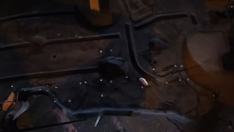

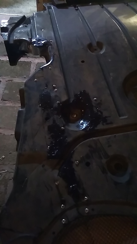

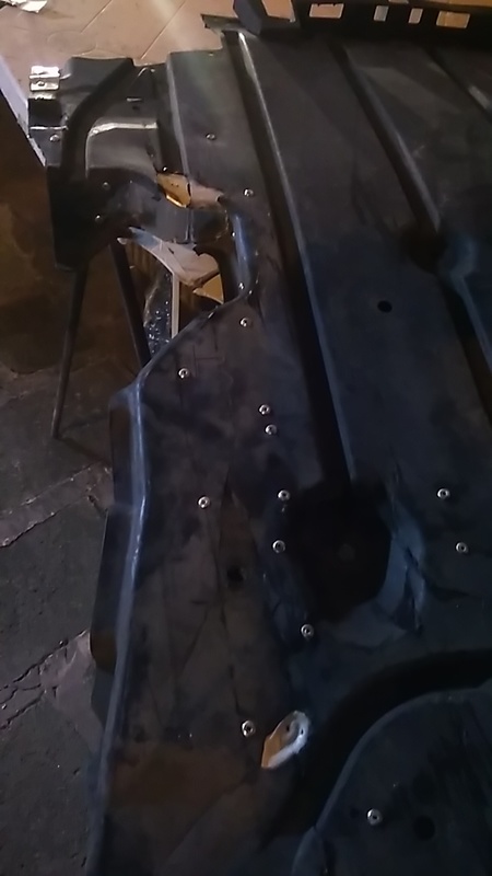

    non trovandone uno ad un prezzo competitivo, ho risparmiato altri soldi riparando il mio (lavori in notturna):
    [​IMG][
    [​IMG][

    Mi fa piacere che lo schema sia servito ;) /emoticons/wink@2x.png 2x" width="20" height="20" />

    certo , caspita che mi è servito, anche perchè nello schema c'è riportato sia il sistema a 5 pin che quello a 3 pin (chiusura elettrica e non) quindi perfetto.

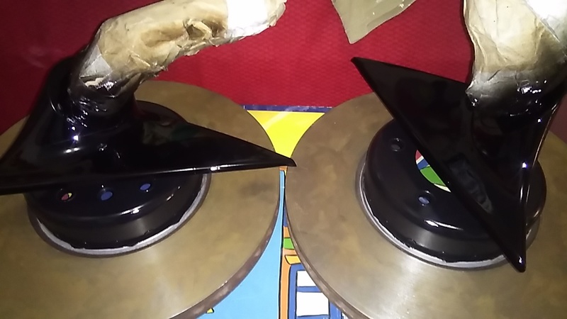

    anche gli specchietti son diventati shadow line.

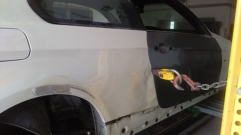

    no, il carrozziere un giorno mette mano , un giorno fa altro. oggi mette mano
