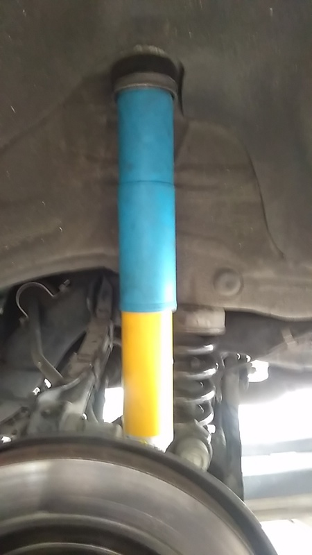

    Adesso da quello che si capisce sembra montato bene! Nella foto che hai postato quella rondella è stata messa male!
    In effetti le istruzioni sono fatte un po male, anche io quando ho montato i B8 mi sono un attimo impazzito x capire l'ordine!

    Scusa l'assenza salpo...questo weekend sono stato fuori x un matrimonio e non ho avuto tempo x leggere qui...
    ciao, probabilmente non hai letto tutto, in sostanza ora è cosi ma su internet ho visto video e foto che mettono quel rondellone fuori, quindi la certezza non l'abbiamo. comunque ho mandato un po di mal in giro per sapere come cavolo va messa.

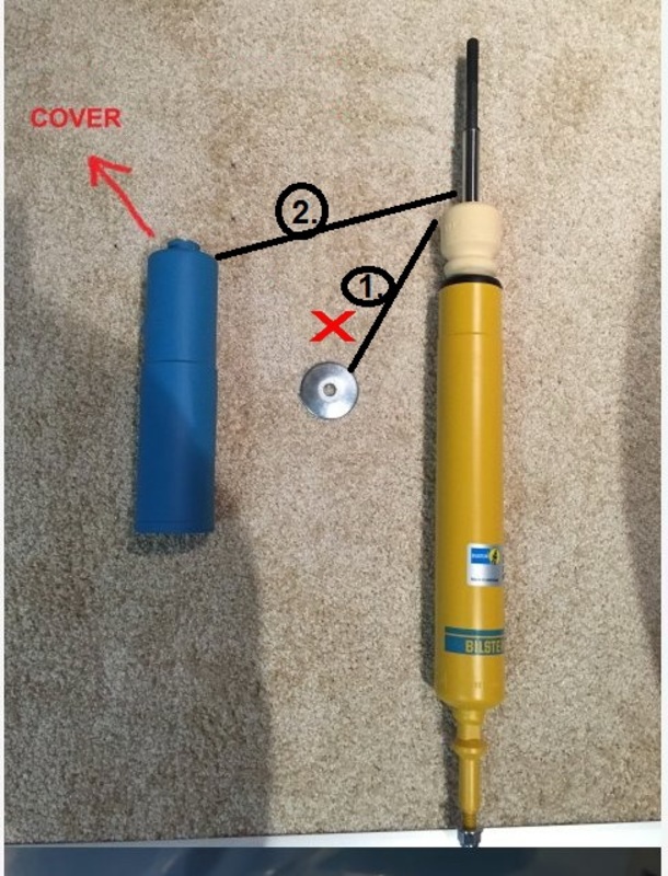

    La rondella va messa all'interno del fodero al 100% i miei li ho montati personalmente così. All'epoca, dato che anche io non ero sicuro sull'ordine di montaggio, mandai le foto di come li avevo montati alla NTP e loro mi confermarono che era tutto giusto!

    okkkkkkkkkk, mi ha risposto: il venditore tedesco dandomi la sequenza esatta, la NTP italia dicendomi prima il rondellone e poi fodero, mi ha risposto anche la Bilstein.de, dandomi la sequenza x scritto e con disegno (in allegato).
