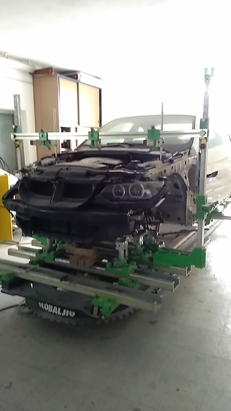

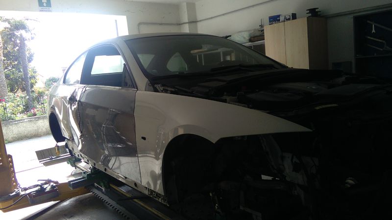

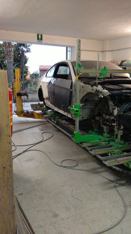

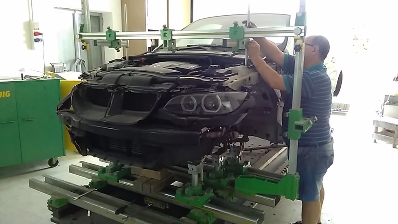

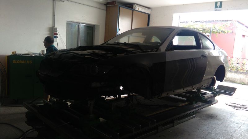

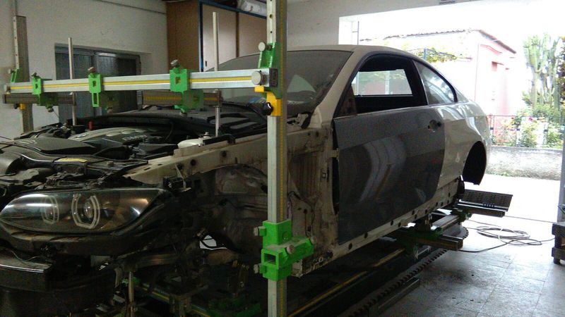

    auto sulla dima, tutto perfetto.
    il maestro all'opera
    messo sportello comprato , lato guida perfetto
    lo sportello lato passengers non è perfetto perchè arrivato con ammaccatura vicino maniglia, ma cerniere e piantone dove si agganciano sono dritte, ok

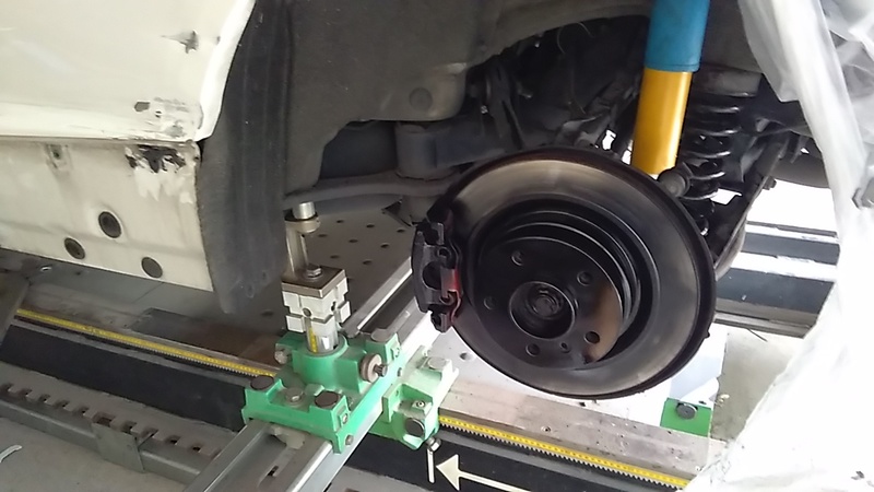

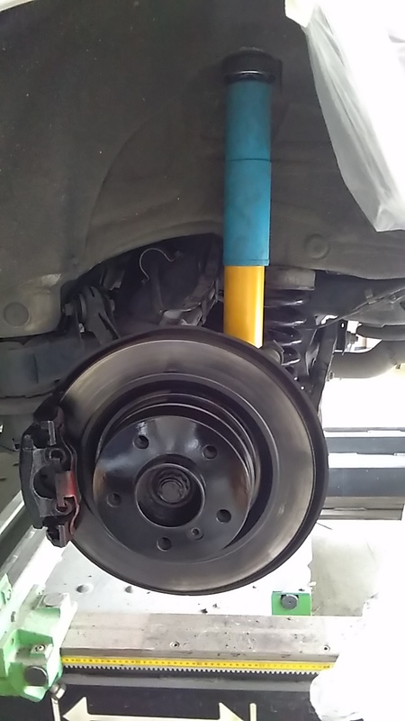

    la prima auto al mondo che invece di esser riparata viene prima uppata e forse dopo riparata. b12 montato al posteriore e fatto nero lucido le campane del disco per ospitare i Six del z-performance. (in attesa di trovare impianto brembo anche al posteriore)
    [​IMG]f
  4. Thriller
    Thriller
    11.763
    4.250
    12 Gennaio 2014
    Ravenna
    719.140.625
    Ex Bmw 325d E91 LCI
    320d coupè M, i miei step.............nel tempo che viene
    Salpone di solito il cerchio ha diametro più piccolo del "finto" mozzo del disco. Credo avresti dovuto verniciare anche quello
  5. salpone
    14.745
    2.718
    12 Gennaio 2012
    praia a mare
    294.409.643
    320d E92 Msport
    non ho capito, ma è verniciato tutto nero anche la pinza ho fatta nero

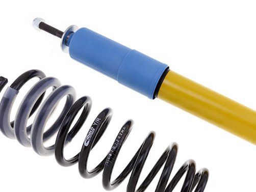

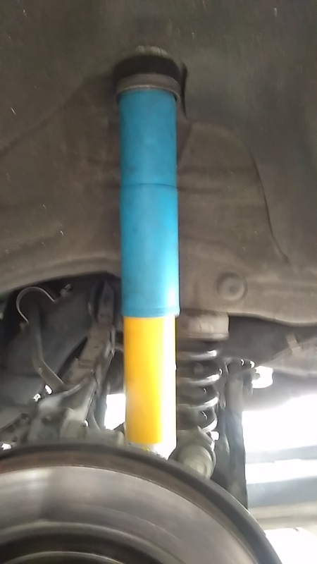

    Ciao salpo se vedo bene dalla foto quella specie di rondella concava non è messa al posto giusto, deve stare all'interno del fodero blu, quella serve come fine-corsa del tampone di gomma che è all'interno del fodero stesso!
    L'ordine sarebbe:
    Tampone gomma giallo
    Rondella concava
    Fodero blu
    Poi devi riutilizzare i pezzi dell'ammortizzatore originale.

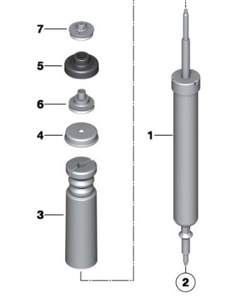

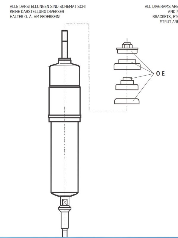

    [MENTION=33866]Zalessio[/MENTION], guarda ieri un ora sono stato a trovare su internet questa situazione perchè mi sembra strana anche a me.
    se vedi il disegno della Bilstein il primo pezzo di sotto da mettere sopra il fodero blu mi sembrava la rondella in questione, anche perchè dal disegno invece dell'originale, il pezzo 4 non riesco a sganciarlo dal tampone, quindi sarebbe il pezzo 4 che deve andare sopra il fodero blu??!!.
    grazie

    pezzo 4 oem liberato, pomeirggio vado a rimettere ordine al posteriore.
    ma C@@o pure loro potrebbero anche dire dove andava quel rondellone

    proseguono i lavori di ripristino.
    [​IMG]upload
    ovviamente in questa fase si assemblano tutte le parti comprate in giro per vedere se montano se combaciano, si allineano e se manca qualcosa.
    ringrazio ancora @Zalessio, rep prenotata, ho rimesso tutto in ordine , grazie mille

    in questa foto però il rondellone è messo fuori il fodero

    Che confusione, perché non provi a chiedere a chi te li ha venduti, magari hanno le idee più chiare
