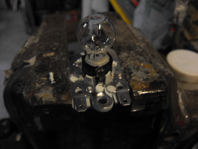

    si presenta così la lampada originale retro dei fari LCI

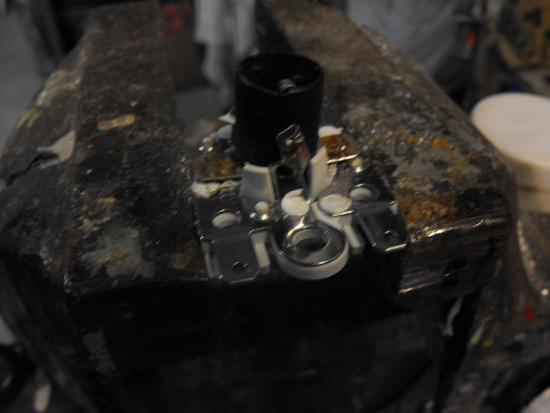

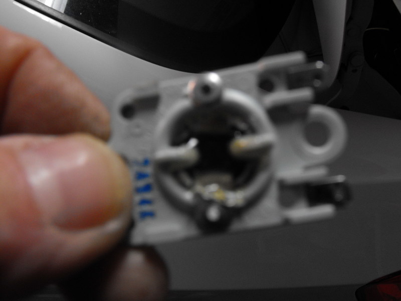

    tagliando un pò il supporto creo degli spazi per far uscire le lamette di collegamento del portalampada t10
    purtroppo con il saldatore istantaneo non riesco a saldare ne sulle piastrine del portalampada ne sulla placca metallica di quello oem, quindi piccolo foro da 3mm e rivetto il nuovo portalampada
    giusto perchè lo avevo gia acceso, metto un pò di colla a caldo tra il nuovo portalampada e il supporto (foro) oem, giusto per , tanto il portalampada è rivettato.

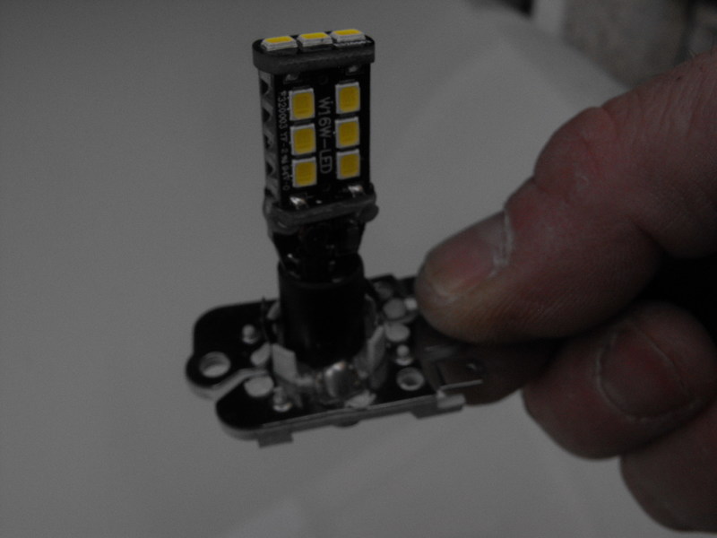

    innesto l'ottima lampada a led T10 , incastro perfetto, duro e non facile da togliere

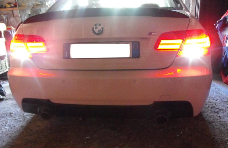

    rimonto tutto, è questo è l' ottimo risultato. ovviamente gli originali erano sul giallo con luce da lumino (dimenticato fare foto confronto). ma poi dico io 750€ fari originali a led però la lampadina retro è ........a lampadina ad incandescenza....mahhh
    e finalmente un up a costo zero!! tra l'altro molto valido
