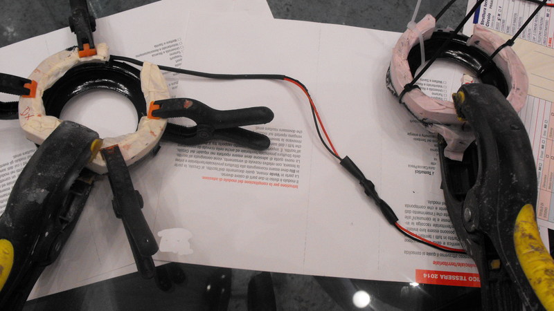

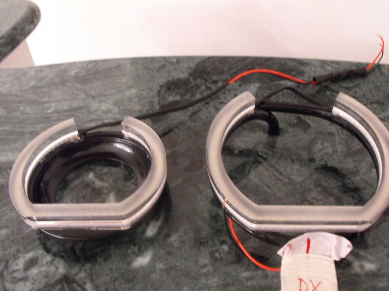

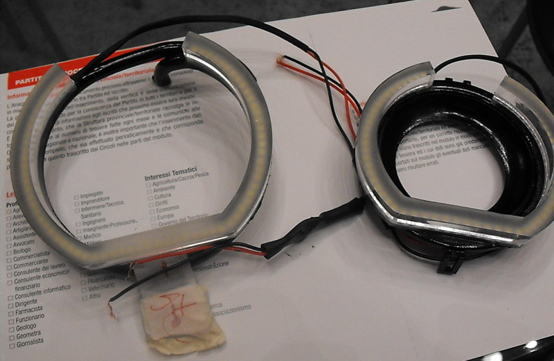

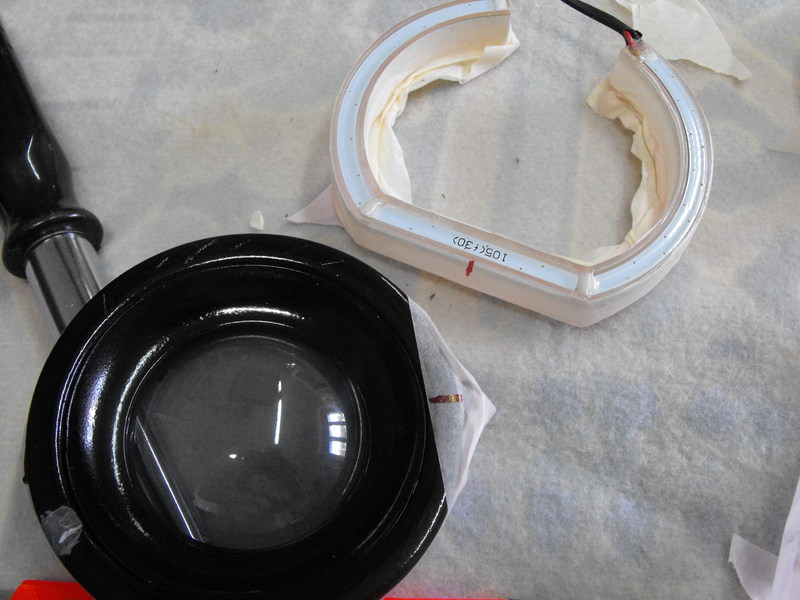

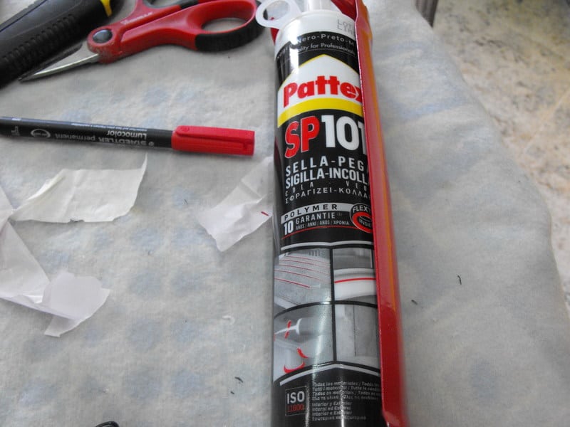

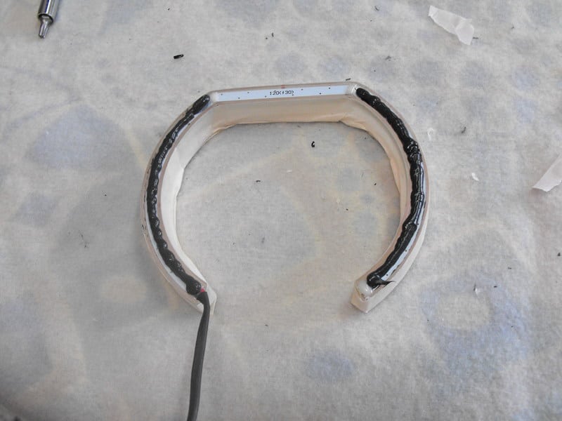

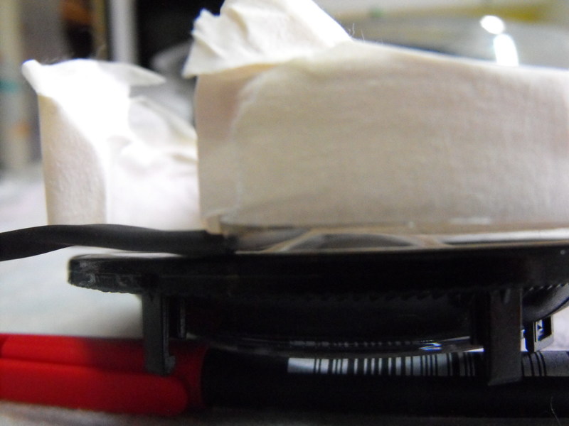

    incollaggio angel su anelli
    io ho usato questo silicone, speriamo bene

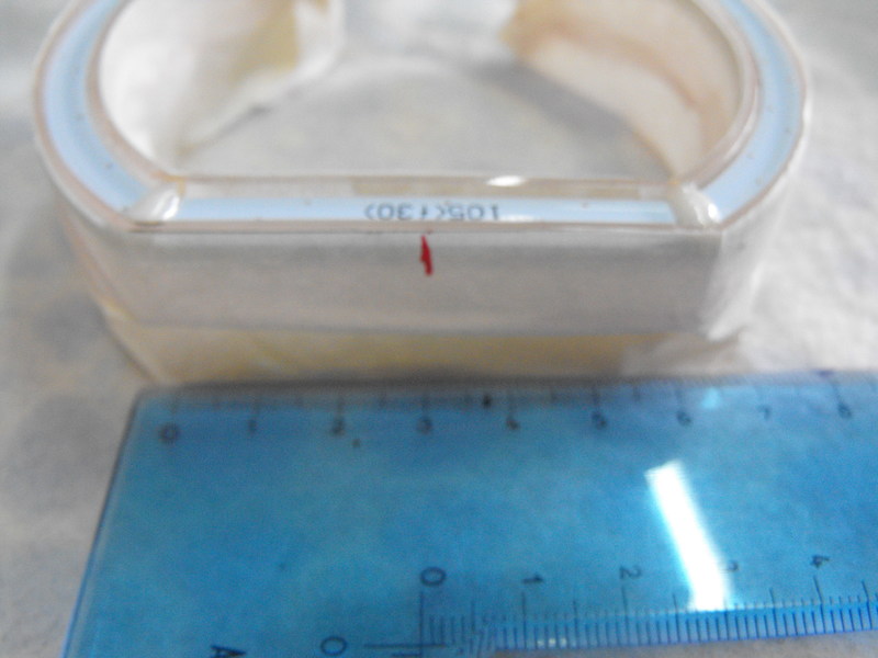

    prese bene le misure del centro , s'incarta tutto
    l'incollaggio e l'uscita stessa del cavetto degli angel, evita il perfetto allineamento delle parti da incollare
    in questa foto nella parte in basso, si vede sull'anello l'incastro fatto per far passare il cavetto dell'angel
    stesura del collante

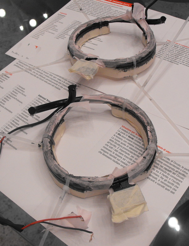

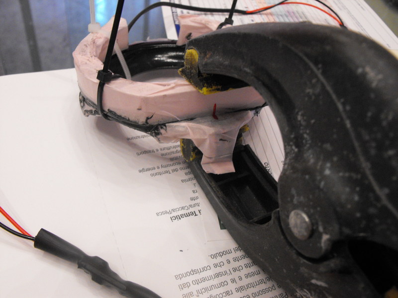

    messi ad asciugare, stretti con morsetti e fascette
    particolare dei centri segnati prima
    Ps. per l'incartatura dei particolari da incollare , sotto consiglio del buon [MENTION=43166]Giustyle[/MENTION] ho usato sulla parte opacizzata degli angel fstyle, del nastro carta apposito usato dai pittori/cartongessisti per profilare e sovrapporre vernici diverse senza far sbavature o tirarsi dietro la pittura sottostante. costo 7€ ma me lo trovavo perchè faccio anche questo altro di lavoro.

    Ottimo salpone! Ma credo che tu stia esagerando con la precisione :D /emoticons/biggrin@2x.png 2x" width="20" height="20" /> ma quando saranno pronti??
    Rivogliamo il Salpone dello smalto rosso!!! :D /emoticons/biggrin@2x.png 2x" width="20" height="20" /> :D

    ripeto che non ho fretta perchè sono in attesa dei fari posteriori, e poi mi scoccerebbe, riaprire i fari se qualcosa non andasse bene.
    calma calma.
    anche incollaggio venuto bene.

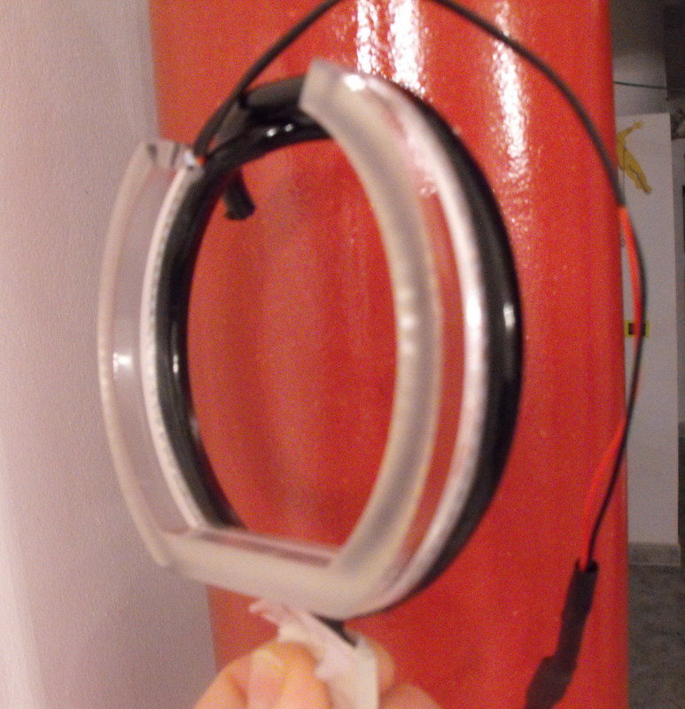

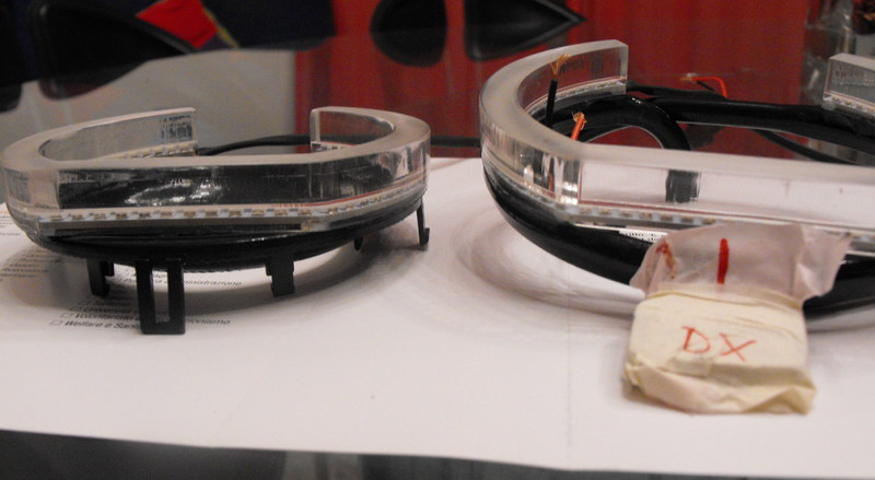

    anteprima pre-montaggio
    chiedo: secondo voi, visto che sono ancora smontati i vetri, li devo far dare una rinfrescata, una pulizia a fondo eliminando tutti quei micrograffi e sporco che s'intravede? calcolate che la foto è stata fatta appena son stati lavati.
