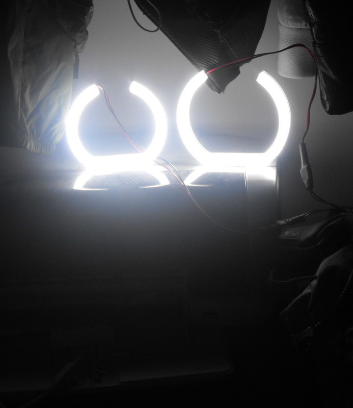

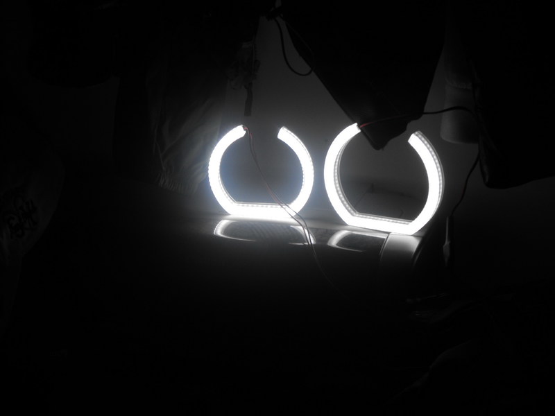

    oggi ho fatto stare accesi gli anelli per un bel pò, ma toccandoli, son freddi.

    Hai visto che bella luce che fanno??

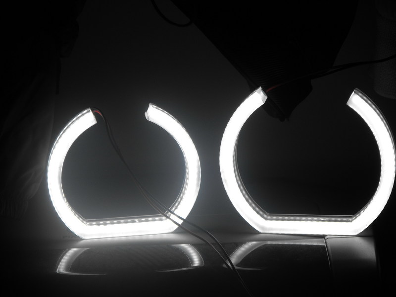

    Consumano 3, 4 W... Quasi tutta luce, pochissimo calore. Il resto lo assorbe il regolatore/stabilizzatore che c'è sotto la guaina termorestringente che giustyle avendo una versione antecedente la nostra non ha. In effetti ora mi ricordo giustyle che non mi hai mai risposto sul fatto che i tuoi senza quella parte dovrebbero oscillare leggermente in funzione delle micro variazioni di tensione. Questo dovrebbe avvenire solo a motore acceso.

    insomma tanto forte non è. però è bianca

    No i miei non oscillano per nulla ;) /emoticons/wink@2x.png 2x" width="20" height="20" />

    prova luce angel
  12. lessino79
    2.620
    246
    27 Settembre 2010
    331.400
    320d E91 Msport LCI
    Bellissima la prova Angel...dentro l'armadio!:mrgreen:=D>

    grazie ma non è dentro un armadio. comunque ...quasi.

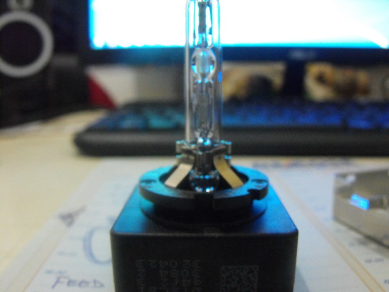

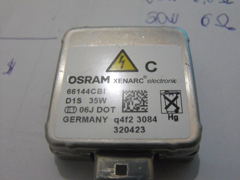

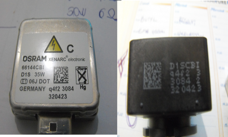

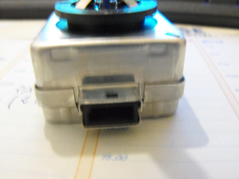

    prova se originali le D1S Osram Cool Blue Intense
    in base al video delle verifiche, ho testato le mie Osram :
    la lettera C nelle mie c'è.
    il circuito interno elettronico corrisponde.
    allineamento bulbo interno con incastro tacca nella plastica corrisponde.
    il lamierino è ben definito intorno allo spinotto
    il codice (320423) corrisponde ad entrambi le parti della lampadina
    io le avevo prese da questo venditore, giusto per assicurare chi le ha prese dallo stesso sull'originalità.
    http://www.ebay.it/itm/2x-OSRAM-D1S-Xenarc-CoolBlue-Intense-Xenon-Brenner-5500K-ORIGINAL-Verpackt-AK-/381513867866?hash=item58d3ffa25a:g:IJIAAOSwJkJWj5A0
  19. SniperBMW
    22.539
    1.351
    30 Luglio 2007
    7.276.468
    Ottimo!=D>
    Mi fai tirare un sospiro di sollievo! :lol:
    Reppa prenotata! ;) /emoticons/wink@2x.png 2x" width="20" height="20" />
