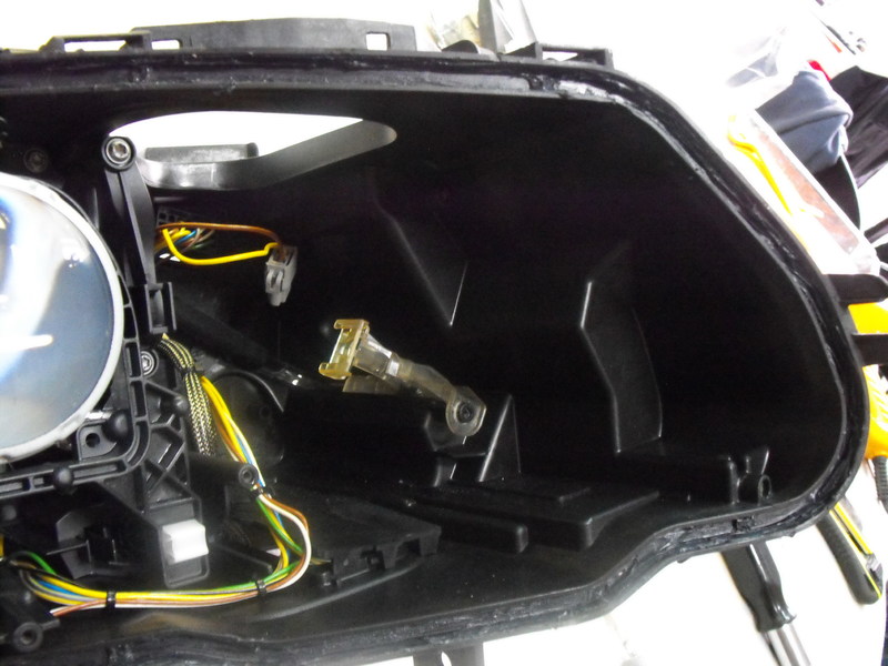

    secondo faro aperto in meno di 2 minuti

    A che temperatura li stai cuocendo, e per quanto tempo, dopo che serve solo una girravite o qualcos'altro?

    ora faccio come han fatto in tanti quando ho chiesto io.
    fai scaldare in forno una decina di minuti e poi di phon da carrozziere. con attrezzi di plastica sarebbe meglio che se scappa non graffi il vetro anteriore.
    mentre facevo pulizia del vecchio mastice , per poi mettere il nuovo mastice, è comparso questa strano oggetto da dentro il faro.........hihihihhiihihihhi
    ora vorrei sapere, dato che ho chiesto a mia ex moglie di aiutarmi nel lavaggio vetri, come dovrei lavarlo per bene anche dentro per evitare poi aloni in chiusura?

    2 minuti? Porc.... Io ci ho messo 4 ore a faro. Evidentemente prima usavano un mastice al burro :) /emoticons/smile@2x.png 2x" width="20" height="20" />

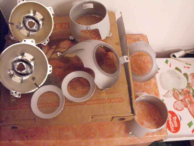

    Per le frecce e le calotte fai bene a verniciarle stanno meglio,ma l'interno delle parabole lascerei stare.

    Ne dubito fortemente, anzi ne sono certo e lo ha detto anche giustyle. Li ho messi anche io in forno e ad una temperatura che iniziava a sciogliere anche la plastica nera del faro e poi via di phon da carrozziere x 4 ore se l'hai aperto in due minuti può dipendere solo dal materiale usato x incollarli.

    tolto il cromo dalle parabole fari, anche interne,

    semplicissimo, gia che ci poggi il nastro che hai visto l'altra volta e lo togli se ne viene. comunque io usato solita carta 400 e poi 1000 ad acqua.
