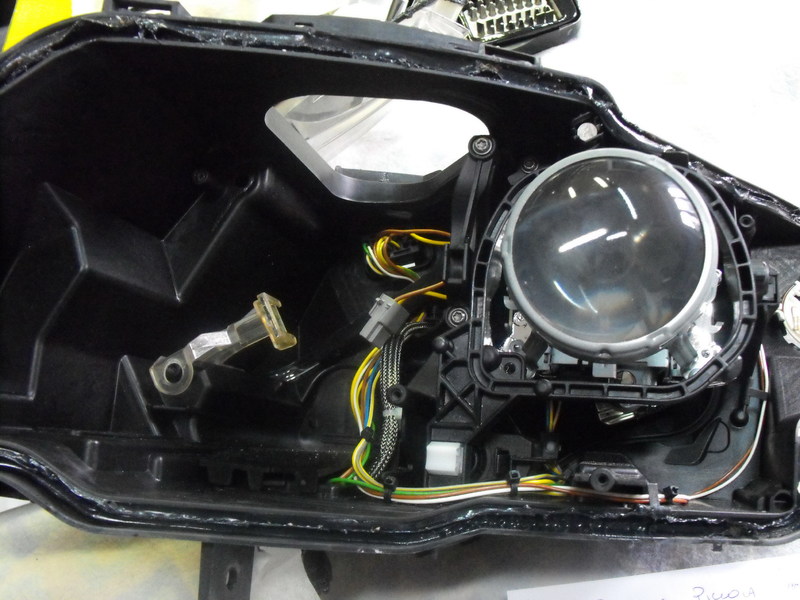

    operazione apertura faro anteriore
    è apriamo questo altro paragrafo. ora è in cottura nel forno

  7. salpone
    14.745
    2.718
    12 Gennaio 2012
    praia a mare
    294.409.643
    320d E92 Msport
    incredibile , il primo faro l'ho aperto in meno di 5 minuti

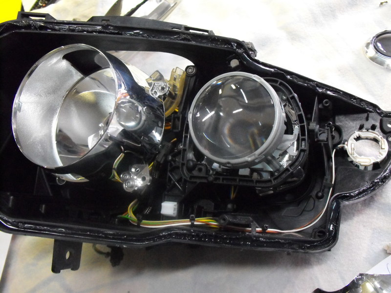

    allora chiedo a chi lo ha fatto: (su e92 meglio) ma gli anelli Fstyle li avete fissatisulla parte nera che è fissata alla plastica trasparente del faro o sulle "parabole"?

    I miei, tondi non Fstyle, sono fissati alla parte di plastica e non alle parabole

    apertura faro anteriore E92
    apertura faro anteriore per installazione anelli Fstyle
    apertura carter vari per rimozione lampadine, volevo togliere anche il motorino ma era troppo complicato e delicato il fatto.
    immissione in forno, il bello di esser single a volte, speriamo bene. timer -15m
    una volta tolto dal forno, meglio se con guanti, io non li avevo, faccio leva sulla plastica e si allarga immediatamente, in meno di 5 minuti si è aperto tutto

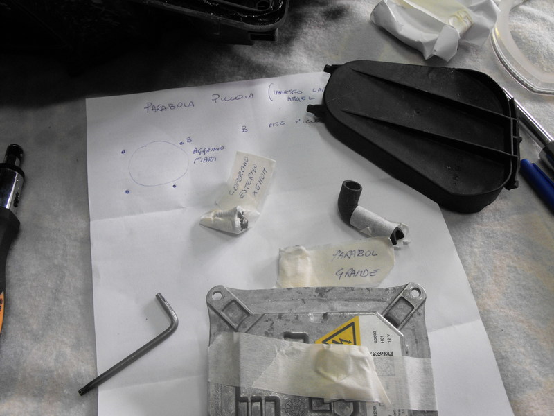

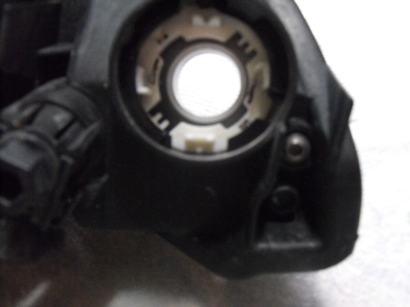

    occhio per le E92 (nessuno mi aveva avvisato o letto qualcosa), io forzavo senza forza ma non si apriva lato freccia, cavolo ma perchè?? è tutto scollato ma niente faceva forza, ma cavolo ci sarà mai?? dietro il tubicino che fa da sfiato al faro, c'era nascosta una benedetta vite, svitata il faro si è mostrato a me.

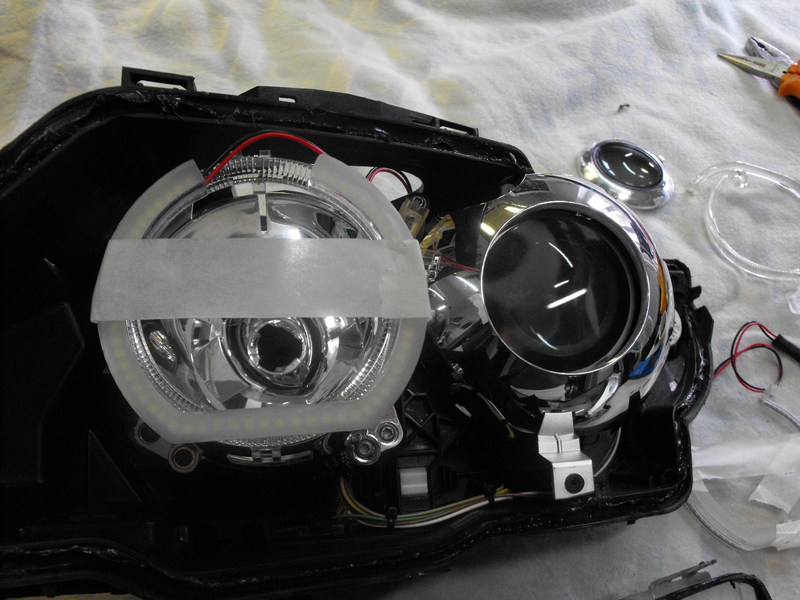

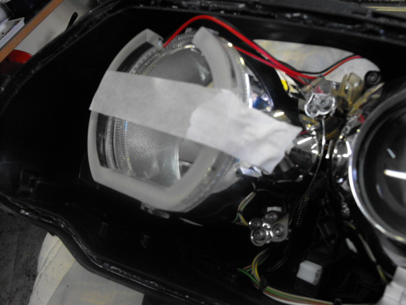

    situazione sistemazione anelli, fase complicatissima
    l'anello piccolo deve per forza restarci perchè fa da supporto alla parabolina e coperchio primo faro(che ora non avrà più nulla dentro) questa operazione sembra semplice. devo solo decidere come fissarlo se solo con colla/silicone oppure metterci qualche piccolissima vite.

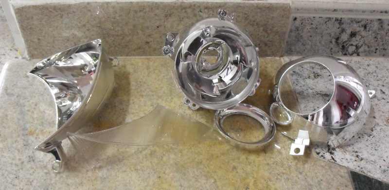

    intervento a cuore aperto

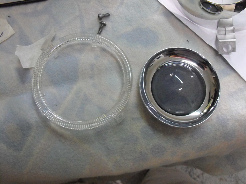

    questo è il particolare della parabola piccola, non so se voglio fare il "vetro" nero oppure lasciarlo così e fare tutto nero anche dentro la parabola oltre che esterno. anche l'anelletto cromato diventerà nero, mentre il policarbonato trasparente resterà tale e ci incollo il nuovo Fstyle.
    intervento riuscito abbiamo esportato tutto, abbiam catalogato e messo in ricovero l'up,
    ed ecco il problema freccia: faccio nera la parte cromata e lascio il plexi così, oppure scurisco il plexi e lascio cromato dentro?
    tutto pronto per carteggiatura e verniciatura (e speriamo bene)
