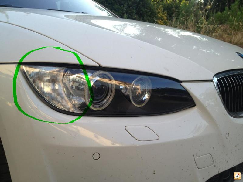

    non voglio fare tutto il faro anteriore ma solo la plastica interna della freccia
  4. MB7
    MB7
    21.426
    1.177
    23 Marzo 2010
    8.529.301
    Falla ;) /emoticons/wink@2x.png 2x" width="20" height="20" /> io l'ho fatta, assieme alle altre parti cromate fatt nere opache

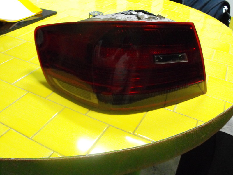

    niente da fare, rifatti altre 2 volte anche con aggrappante ma reagisce il prodotto sulla plastica. domani devo rifarli di nuovo e per togliere tutto ci vuole un gran fatica, ma se non vengono perfetti non posso rimontarli. ho portato un faro dal carrozziere, facendogli vedere come viene , e lui dice che ce del silicone o altra sostanza intorno che fa fare reazione al trasparente . non ce bisogno di usare aggrappante , basta solo usare un buon sgrassatore da carrozzerie prima di passare il lucido.
    domani credo riprovo.

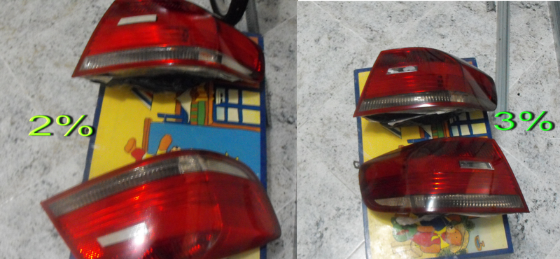

    comunque oggi li ho fatti al 3% aggiungendo poi qualche altra goccia di nero, dalle foto forse non si nota, ma sono tanto più scuri del 2%, di notte sono proprio neri (sembrano), comunque adesso il colore della striscia delle frecce è come l'avevo prima con la copertura del foglio di lamin-x
    comunque ancora non sono tamarri come oscuramento

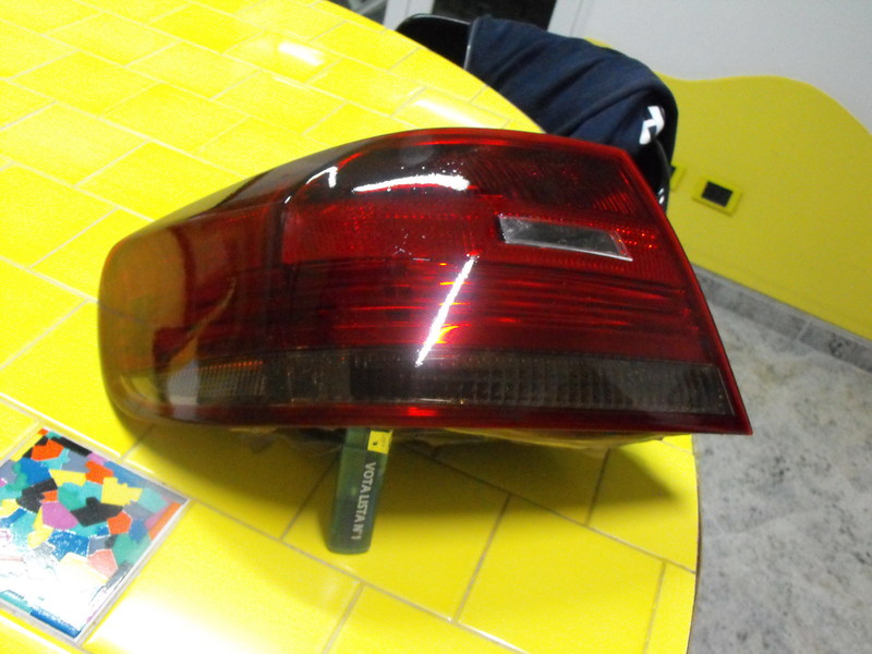

    70€ di prodotti buoni e una nuova pistola, hanno solo migliorato la verniciatura , molto pù limpida , ma ca@@o la reazione avviene lo stesso.
    meno male stavolta ho provato solo sul pezzo piccolo, che mi son consumato le dita a furia di scartavetrare.
    3 soluzioni
    - porto da un carrozziere
    - prendo pellicola per scurire
    -compro fari nuovi( a sto punto Lci)
