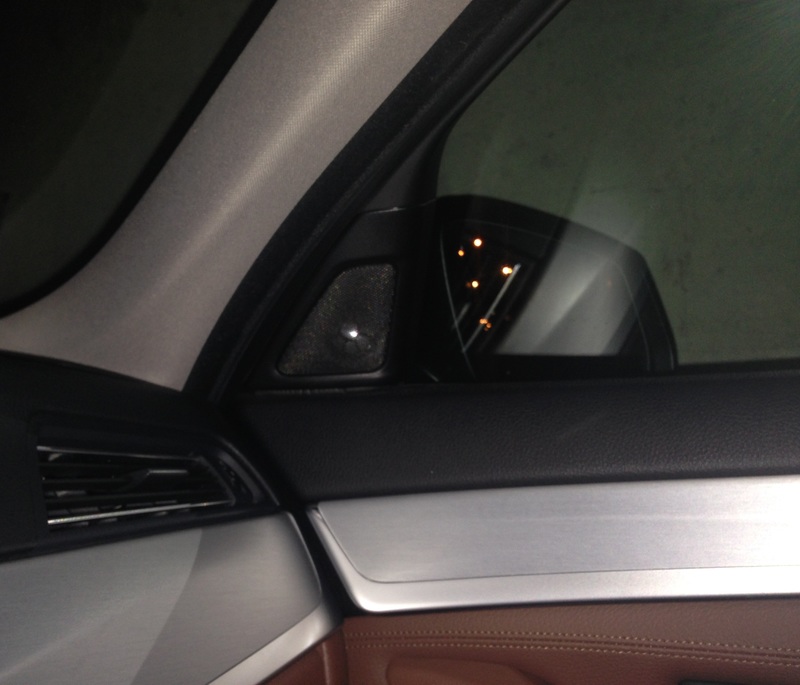

    interessante se la resa e' buona potrei farci un pensierino. 600 euro e' compreso il montaggio? i tweeter li mettono con le grigliette sul montante dello sportello come nella foto di massimo72?.....

    si certo , non e' difficile......
    basta comprare i due tweeter le due mascherine con griglia originali bmw e saldare le due polarita' sul medio nel pannello portiera.

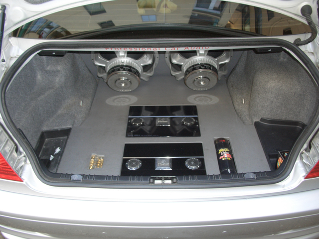

    Ma un impianto così no ?????
    2 subwoofer da 1500 w (cad) con doppio amplificatore …. più il resto dell'impianto generale :D /emoticons/biggrin@2x.png 2x" width="20" height="20">
