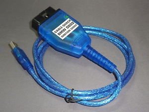

    Ciao Claudio, ho preso questa:
    [​IMG][/img]
    ma non funziona..... con NavCoder nella finestra della porta com rimane la scritta "aggiornare".... uso un portatile con win8.1.
    Secondo te qual'è il problema?

    forse basta impostare la porta di navcoder su auto,
    quando hai inserito la presa al pc ti avrà chiesto i driver vero? se hai installato tutto a dovere dovrai solo verificare che su gestione dispositivi->porte com sia impostata la velocita di buffer al massimo, mi sembra 16, e la porta dovra essere impostata su porta com 1 , anche se il pc ti dice che è gia impegnata, tu forza l'impostazione .
    riavvia navcoder e inserisci la usb se tutto è andato a buon fine: ti dira' aggiungere porta com 1
    fammi sapere se va

    Sono stato un pò sprovveduto](*,) bastava mettere i driver..... sdesso funziona,
    ho aggiornato ora e data con quelli del pc:wink:
