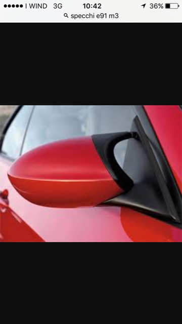

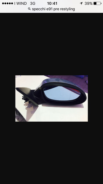

    In pratica con una spesa contenuta da questo tipo di specchi
    Si riesce ad ottenere "quasi" questo tipo
    Dico quasi perche il risultato sarà molto molto simile

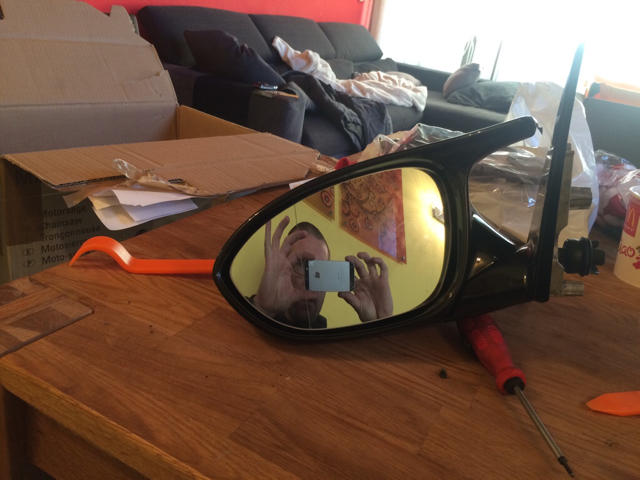

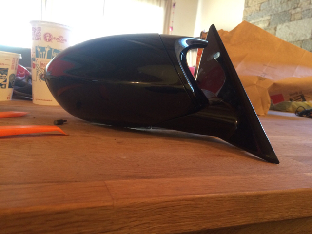

    Ecco i miei finiti e verniciati pronti per essere montati
    I[​IMG]

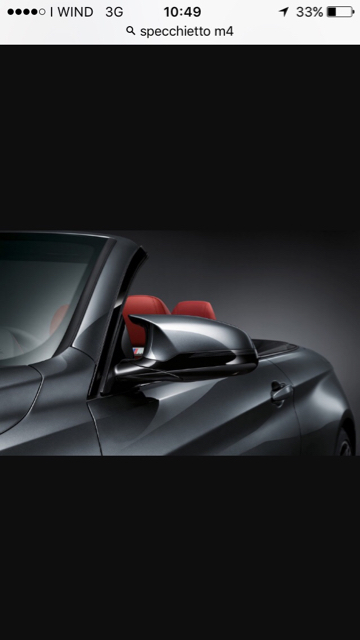

    La "leggera differenza sta nel fatto che gli originali m3 sul triangolo portiera hanno una sorta di "beccuccio" che unisce il braccetto superiore dello specchio alla portiera, mentre nei miei rimane uno stacco di circa 2 cm
    Che rende il risultato simile a quelli delle nuove m4

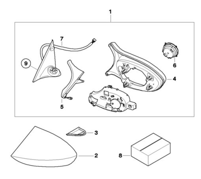

    Per chi ha e90/91 l'elenco dei pezzi lo trovate su etk
    Elenco pezzi per modifica specchi in m3
    - 51168045025
    - 51168045026
    - 51168045063
    - 51168045064
    - 51168045051
    - 51168045052
    Per e90/91
    Per e92/93 dovete guardare i corrispettivi, poi magari vanno bene gli stessi
    Ripeto che questa modifica si puo fare sugli specchi pre restyling (nel caso di e90/91) perche i restyling hanno la struttura interna (la parte in metallo intendo)diversa che non entra nelle scocche m3
    A questi poi dovete aggiungere i vetri degli specchi che trovate anche su ebay a circa 20€ la coppia

    Ma il pezzo numero 3 cosa sarebbe?
    Non serve?
  9. marcks4r
    4,881
    60
    Jun 10, 2014
    650,466
    Bmw 320d Touring
    Modifica specchi serie e9x in m3
    È una copertura, ma va bene quella che hai sugli specchi che hai adesso
