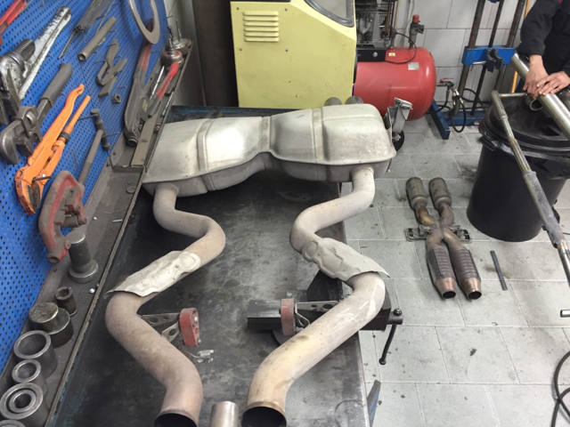

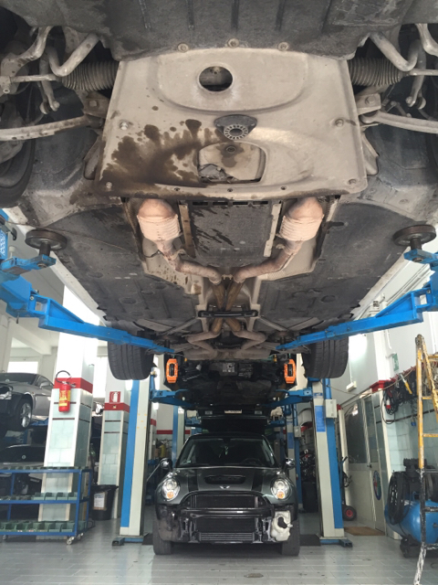

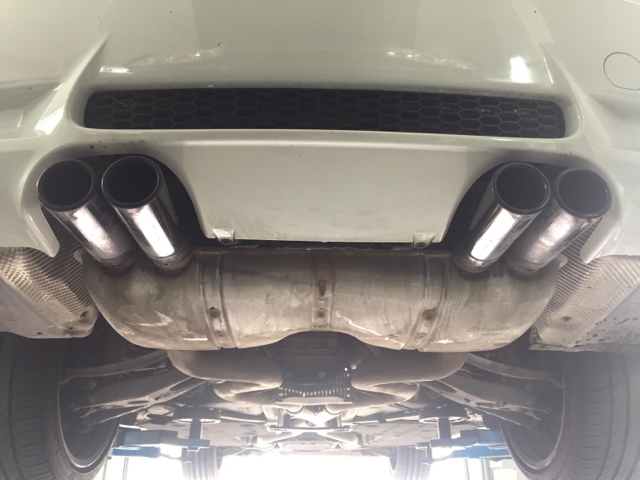

    Modifica scarico originale Emmona!!!
    Ragazzi il lavoro prosegue inserisco qualche foto...[​IMG]
    Il centrale lo abbiamo completamente liberato, il muffler finale lo abbiamo aperto e modificato ma senza eliminare la camera di espansione come mi avevate consigliato. Domani faccio un video e ve lo posto.
    Che ne dite?

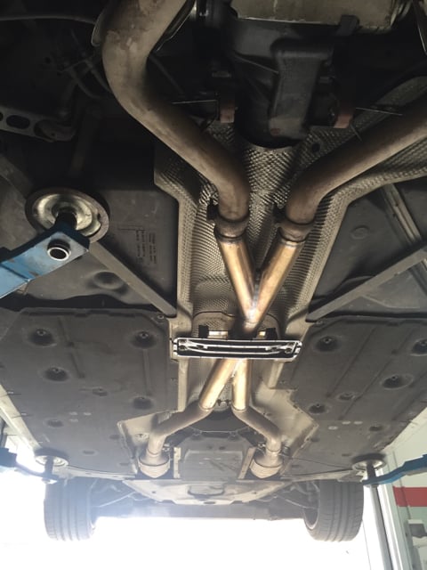

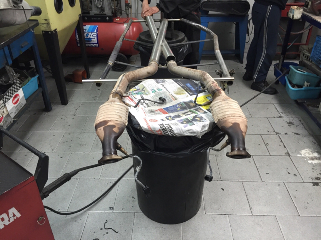

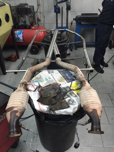

    Ragazzi vi inoltro altre foto in fase di lavorazione.
    [​IMG][​IMG][​IMG]

    Povero me, in che mani sei finito? Ma secondo te quegli incroci degli scarichi somigliano anche solo lontanamente a quelli originali? E secondo te gli incroci che hanno fatto sugli scarichi originali hanno una ragion d'essere....butta tutto rischi di perdere almeno 30cv

    Scusami ma non volevo essere in qualche modo offensivo ma la fluidodinamica degli scarichi ha le sue leggi e vanno rispettate.
    La M3 ha un collettore di scarico ai massimi livelli, tutti i tubi che escono dai cilindri hanno la stessa lunghezza e si riuniscono con un'ogiva spettacolare in 4-1 per bancata con un diametro di 62mm. Dato che ha l'imbiellaggio a croce è stata fatta una x-pipe al centro dello scarico dove i tubi delle due bancate appena entrano in contatto per scambiare le pulsazioni del motore, ma lasciando invariato il diametro di 62mm per bancata per non disturbare la fluidodinamica ad alto regime. Le stesse curve vengono accentuate prima dell'ingresso della x-pipe per poi addolcirsi all'uscita per migliorare ulteriormente la velocità dei gas di scarico, se non fosse per il peso soprattutto della pancia (circa 25kg) lo definirei perfetto e migliorarlo non è assolutamente facile.
    Nel tuo caso hanno fatto confluire uno dei due tubi in un unico da 60mm per poi disaccoppiarlo qualche cm più avanti, così non funziona, è come se improvvisamente dimezzi l'area di scorrevolezza dei gas, IMHO se ti va bene perdi 30cv ad alto regime

    Nicola apprezzo i consigli che mi stai dando, i tubi dovrebbero essere da 70, ed è stata necessaria una modifica alla centralina. A detta del preparatore l'auto dovrebbe solo migliorare.
    Onestamente l'ho provata prima della modifica alla centralina e sembrava identica. Non ho notato differenze. Sabato la proveró con la modifica alla centralina e ti sapró dire meglio.
    Quello che è certo, è che le leggi della fluidodinamica saranno rispettate, hanno preso tutti i valori e li riporteranno agli originali!
    Se i valori rimangono invariati credo che perderó cavalli?
    Inoltre vorrei fare una prova su banco prova che ne dici?
