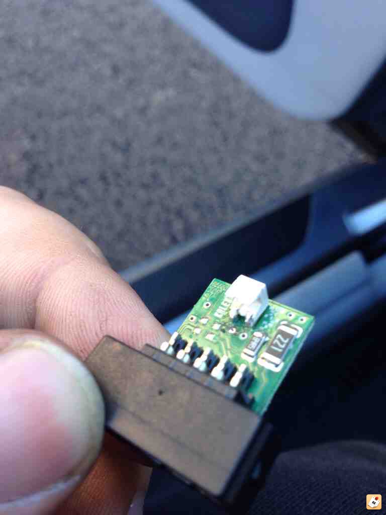

    socio dove hai trovato questa foto? sarebbe bello riprodurre quello strano effetto sotto le lancette. Io dovrei rifare tutta l'illuminazione interna a mio fratello e nel cambio.. volevo cambiare anche fondino del quadro strumenti!
    ps: qualcuno si è cimentato nello smontaggio del tasto start per sostituire il led che lo illumina?

    Per il tasto start stop c'è bisogno di un led specifico ,altrimenti non funziona, se volete posto la foto e vediamo di trovarlo.

    L ho smontato e in pratica basta saldare un plcc2 posto di lato, con delle pinze da orologiaio si può fare. Hai delle foto socio?

    1,508
    volkswagen golf 5
    Modifica luci led quadro strumenti
    Già provato e purtroppo non funziona

    é veramente strano socio perchè l'ho visto funzionare con un plcc2 :( /emoticons/sad@2x.png 2x" width="20" height="20">
