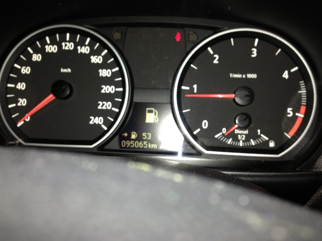

    Ecco il risultato grz a tutti e soprattutto a [MENTION=1379]bennyM5[/MENTION]

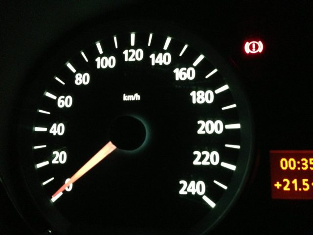

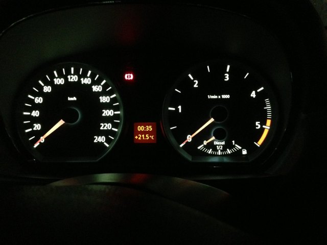

    Fai una foto di sera senza flash? X vedere meglio l'effetto grazie

    [​IMG][​IMG][​IMG]
    T assicuro che da accese le lancette sono più rosse in foto vengono così! È soprattutto con colore omogeneo!!
    Da spento:
    Sent from my iPhone 5 using Tapatalk

    Le lancette come le hai verniciate?

    Ho provato varie soluzioni quella che mi piaceva di più era vernice rossa sotto
