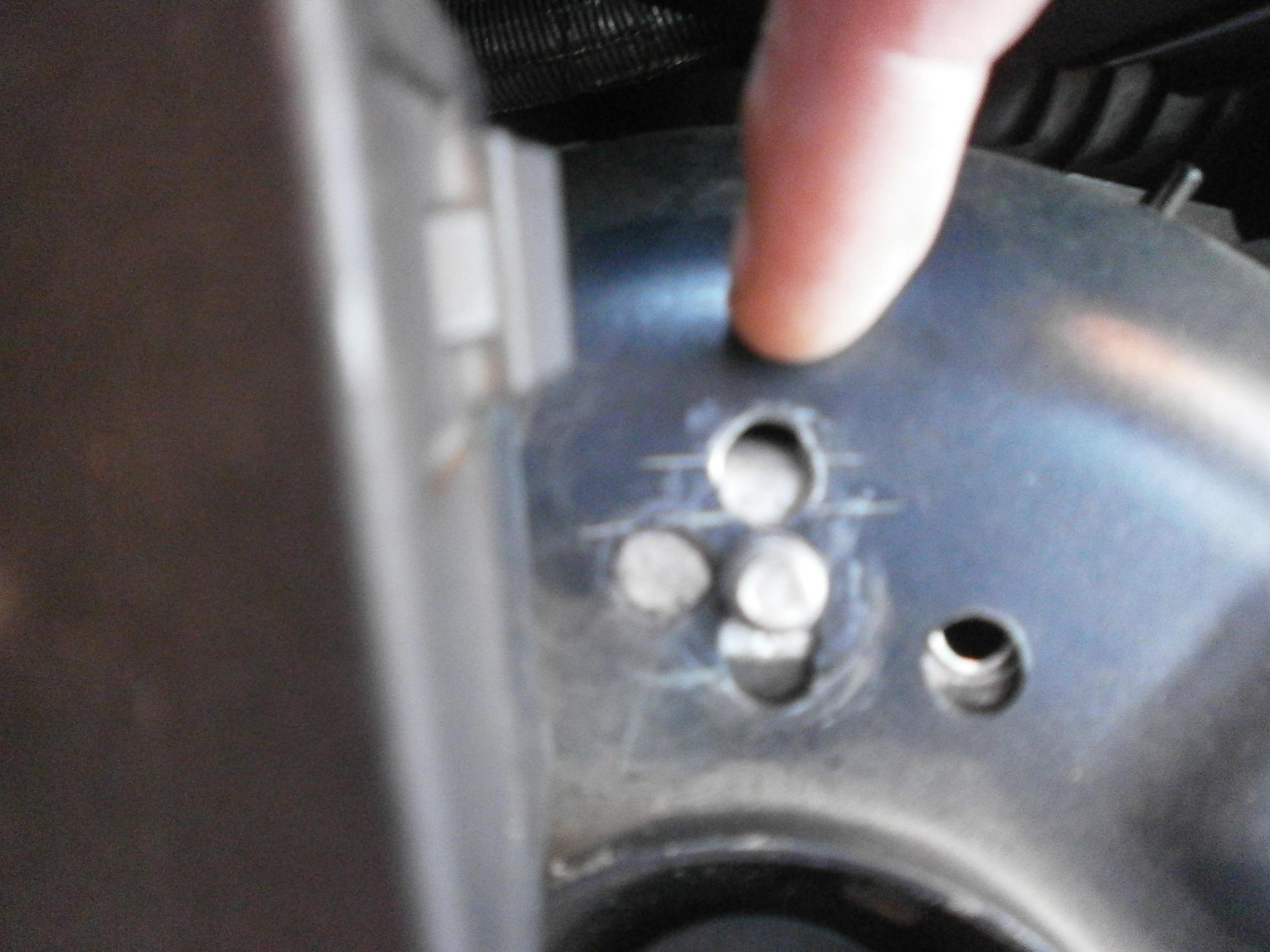

    allego qualche foto per far capire dove eseguire tali fori
    in questa foto si vede come ho praticato degli ulteriori fori attigui alle asole.
    in realtà io ne ho praticati altre 2 serie.
    una è spostando il foro verso il motore,per aumentare il camber
    l'altra verso il parabrezza,per aumentare il caster (incidenza)
    ma nulla vieta di farne uno solo a metà,variando così entrambi..
    ora l'ammortizzatore si trova nelle asole originali, ma se lo spostiamo infilando le viti nei fori spostati verso il motore otteniamo un aumento del camber.
    in pratica le viti del piattello invece che nelle asole vanno infilate nei fori che indico
    nella foto che segue invece indico i fori spostati verso il parabrezza,
    utilizzando questi si ottiene l'aumento dell angolo di incidenza.
    se avete dubbi circa i calcoli per determinare il punto dove forare,in quanto a tot spostamento corrisponde tot gradi di aumento; chiedete pure a GIacomo..:mrgreen::mrgreen:
