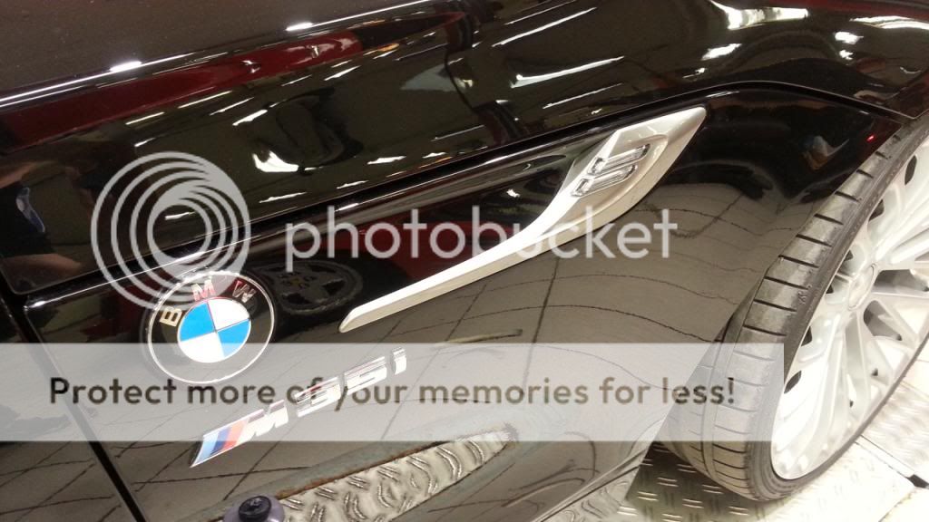

    Modifica frecce laterali nuovo modello
    Ragazzi scusate ma come si smonta la freccia vecchia ? Perché lo spazio una volta aperto il cofano è veramente poco !! Basta "tirarla" dall esterno?!
  5. huskywr240
    20.703
    1.378
    8 Marzo 2011
    LV-223
    102.871.900
    Assolutamente no !!!
    Apri il cofano, guardando da davanti vedrai un buco sulla fiancata, una intercapedine che accede alla parte posteriore della freccia, subito sopra il passaruota.
    Si fa leva con un cacciavite a taglio lungo sul pistolino di bloccaggio della freccia tirandola da fuori con le dita nel frattempo, appena si sgancia viene via.
    Sulla freccia nuova si spezza via il pirolino di plastica sporgente nella parte finale sottile (nel modello nuovo c'e' un buco dove infilarlo nella carrozzeria, sui modelli prima no, ma non serve, basta il biadesivo a fissarla).
    Si sostituisce la freccia, la si prova prima di inserirla, poi la si inserisce senza levare la carta del biadesivo.
    Quando e' in sede dritta pronta ad entrare, si leva la carta e la si spinge, facendo attenzione che il profilo lungo sia dritto.
    Poi si preme lungo la freccia per far aderire il biadesivo.
    Importante: prima di mettere la freccia nuova pulire bene il fianco dove va fissata.
    Come si separano le due parti della freccia in modo da poterla verniciare ?
  8. huskywr240
    20.703
    1.378
    8 Marzo 2011
    LV-223
    102.871.900
    Verniciare?
    Ma son belle cromate, verniciate non si vedrebbero piu', non ha senso.
    Comunque mai smontate e non sono smontabili avendo dei led, se ci provi lo fai a tuo rischio di rompere qualche incastro in plastica.

    Si smontano facilmente. Lo farò anche io proprio per togliere la cromatura, che odio.
    http://www.z4-forum.com/forum/viewtopic.php?f=23&t=50925
    Ultima modifica di un moderatore: 4 Giugno 2014

    De gustibus!
    Francamente avere la scritta modello cromata a pochi cm dalla freccia riverniciata non mi piacerebbe

    Ma riverniciata non si vede proprio, non ha senso, cromata aiuta a slanciare la fiancata che altrimenti sarebbe tutta nera e ad esaltare le forme.
    De gustibus, io la preferisco cosi', ho pure i cerchi spazzolati che sembran cromati.
    Nero con le cromature crea dei giochi che slanciano la fiancata, tutto di un solo colore a mio gusto non starebbe bene.
