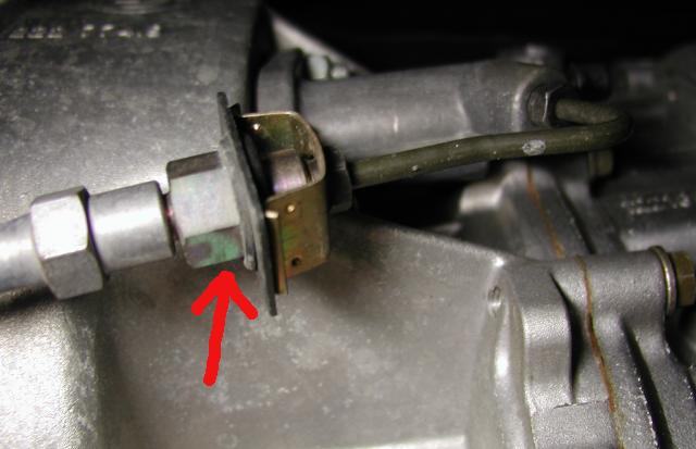

    Ma infatti questo è fatto a mano.
    Bisogna solo levare una fastidiosa valvola di rallentamento della frizione che si trova sul circuito. lì è spiegato tutto molto bene.

    sono pochissime le e46 europee che hanno questa valvola, roba che solo i primi modelli la avevano...
    anche per le e36 suppongo che il discorso sia lo stesso
    e' una modifica che secondo me viene fatta solo per i modelli da esportazione nei mercati USA/JAP
    per essere sicuri basta guardare sotto... si vede subito se c'e' o no..

    @ The riddle sul mio 320d la valvola c'è come faccio a toglierla , basta svitare la valvola e riavvitare il tubo?

    Mi sembra di aver capito che il circuito idraulico va rimesso in pressione.

    basta anche smontarla e allargare il buco con il trapano e rimontare tutto come prima (fai conto che il buco deve essere non piu' grande del diametro del tubo stesso)
    lo spurgo e' necessario

    benefici non tanti... casomai riporti il tutto alle condizioni "normali"... forse stressi un po' meno la frizione.... ma niente di piu' di quanto sia all'origine..
    non sotto al cofano...
    direttamente sotto al motore (praticamente dove c'e' il pistoncino della mandata dell'olio della frizione... (a occhio e croce sotto il pedale della frizione esterno alla scocca)...

    intanto assicurati di averla..
    anche io pensavo di avere sta' maledetta valvola...poi quando ho controllato bene mi sono reso conto che le mie erano solo paranoie..
    praticamente c'e' un tubo di alluminio dalla forma leggermente a spirale (o che fa dei giri strani) esattamente, sotto la carrozzeria,lato "pilota"..
    non smontare nulla.. se c'e' la vedi.. se non c'e' non ti mettere nemmeno a controllare il diametro del foro interno... sprecheresti tempo e basta..
    il problema della frizione che risponde male potrebbe essere dato prorpio dalla stessa che ormai sta per lasciare questa valle di lacrime...
