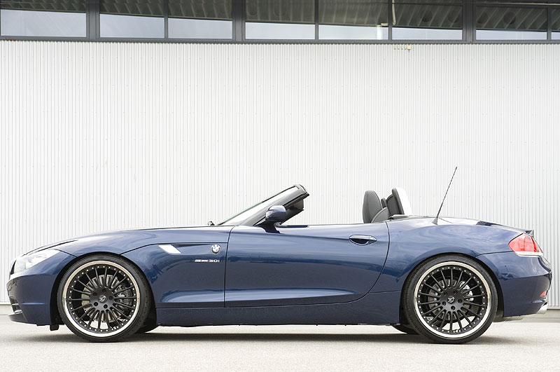

    Tornando a parlare di assetti:
    Questa per me sarebbe eccessivamente tamarra
  13. Ale_72
    60.520
    24.361
    2.144.144.144
    In che senso? Dici solo per l'assetto o per la combinazione assetto, diametro dei cerchi e disegno?
  14. Lohengrin
    Lohengrin Direttore Corse
    2.193
    221
    24 Marzo 2011
    2.913.384
    BMW Z4 Sdrive23i
    Forse sono i cerchi neri.

    Per me tamarrissimi i cerchi, ma l'assetto neutro e bello basso riduce lo spazio tra gomma e parafango
    e mi piace moltissimo.

    Concordo, il colore nero abbinato al blu sta malissimo.

    Attenzione, la macchina in foto monta un assetto -5cm che azzera lo spazio tra ruota e parafango, troppo basso, nemmeno i modelli M son cosi' bassi.
