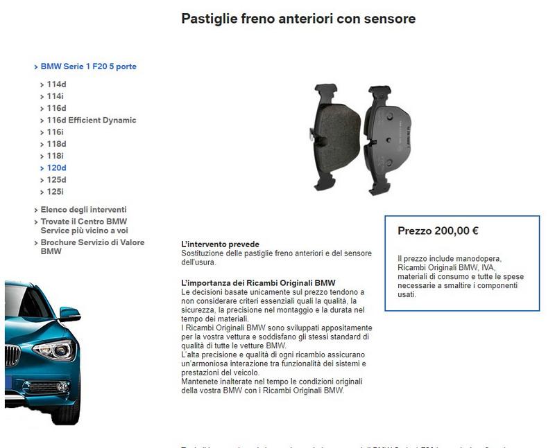

    Perche' non le trovo sul sito?

    se vuoi un consiglio metti le Ate Ceramic qualità pelino superiore alle standard, però le paghi meno ma avrai sempre cerchi pulitissimi, mai neri. fidati
    una volta trovati i codici esatti vedi su ebay. de le Ate ceramic le paghi pochissimo e sono davvero eccezionali per qualto riguarda la pulizia delle ruote. se fai pistate o corse cambia marca

    se la tua è il 116d monta (come il 118d) dischi 284x22 anteriori ventilati con pattini jurid ed al posteriore dischi pieni 290x11 con pattini ate... per i codici al momento non c'è li ho sottomano, comunque ti consiglio di mettere i pattini ate (ceramic se non vuoi sporcare i cerchi ma come potenza frenante sono uguale a quelli normali)
    edit
    codice pattini ate x le anteriori: 13.0460-3865.2
    codice pattini ate x le posteriori: 13.0460-3859.2
    questi sono per i freni base delle f20 (versioni 116d, 116i, 118i e 118d etc)

    Fra 5000km dovrei sostituire le pastiglie dei freni anteriori e posteriori della mia 125d ... ho chiesto in concessionario e scontate vengono 390€
    Volendo sostituirle con altre compatibili quali sono le migliori? Il sensore va preso a parte? Il CdB va resettato?

    Possono fare di meglio! A me hanno fatto 325€ delle anteriori (comunque un furto...) e 224€ delle posteriori, parlando di freni MSport.
    Non ne ho provate altre, ma si sente parlare bene di queste Ate ceramic, che tra l’altro non dovrebbero sporcare neppure i cerchi. Sulla mia comunque le originali anteriori erano Jurid, le posteriori non ho fatto caso. Si, devi comprare il sensore a parte e si devi (o meglio dovresti) resettare il BC per la parte inerente alle pastiglie anteriori. Quanto km ci hai fatto? Io con le anteriori mi pare 47k km e le posteriori 59k km.
