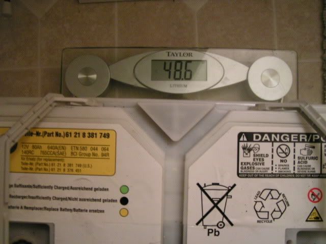

    fortunatamente bmw non usa le exide "blu"
    uno dei tanti test per le batterie è
    il peso!
    22 kg circa in questo caso
    Ultima modifica di un moderatore: 15 Settembre 2015
  20. fabry75
    fabry75 Direttore Corse
    1.785
    55
    2 Gennaio 2010
    390.327
    325XI Touring
    Modello batteria e90 320 2005
    Molto interessante. Puoi spiegare i motivi di questa affermazione? Sulle batterie c'è sempre molta disinformazione. Personalmente mi sono fidato del classico grossista in provincia di Bergamo che doveva essere garanzia di qualità.. sul BMW sono al settimo anno e non ho problemi. Qui però c'è un AGM da 90A.....
