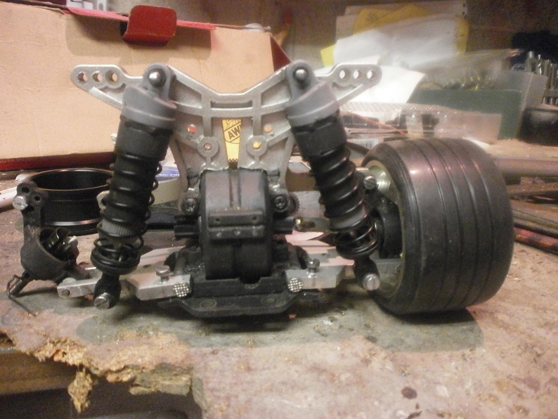

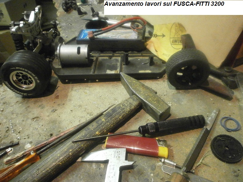

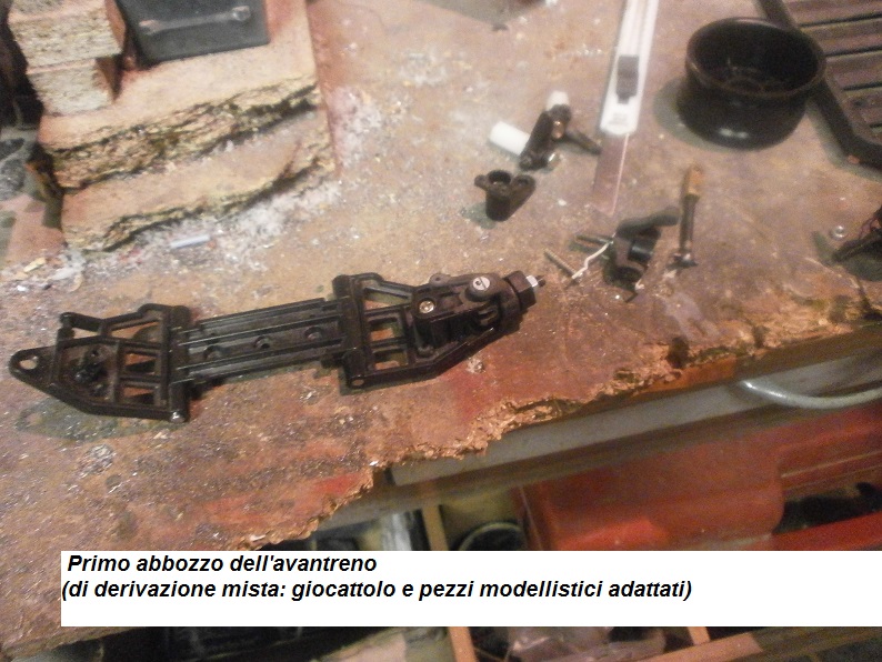

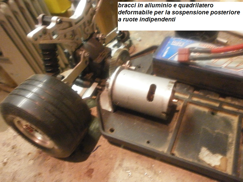

    ieri ho rimesso mano al progetto del nuovo maggiolino.
    ho dovuto studiare le carreggiate in funzione delle ruote (dell'ET dei cerchi).
    posteriormente le ruote saranno quelle che mi fornisce il mandimandi, quindi ho costruito il tutto sulla base di quella misura di cerchio
    davanti invece due ruote da touring 1:10
    (poi vedrò se è il caso di creare un finto cerchio "estetico" da piazzare nei cerchi posteriori per renderli più simili a quelli dell'auto vera)
    questo dovrebbe essere il maggiolino che utilizzerei nelle giornate tipo stamattina.
    quello grigio infatti non è pensato per l'asfalto.
    ha il differenziale posteriore bloccato e gomme molli, per poterlo utilizzare anche su sterrato o sulla spiaggia, sebbene sia utilizzabile anche su fondi differenti.
    quello bianco e azzurro è praticamente adatto solo per la spiaggia, con un motore tosto ma non particolarmente veloce,sospensioni alte ma poco funzionali sul duro, soffre di notevole sottosterzo e ha un telaio che dinamicamente non vale molto, ma non teme la sabbia nè l'acqua di mare.
    quello rosso è funzionante, ma ha l'elettronica "vintage" che non lo rende molto guidabile.
    inoltre è quasi un peccato rovinarlo (è quasi un modello da mensola)
    questo invece dovrebbe essere adatto a correre soprattutto su asfalto senza distruggersi troppo ..
    la trasmissione prevede il differenziale libero, e la motorizzazione adottata dovrebbe garantire una velocità sufficiente.
    l'unica incognita è la sospensione anteriore.
    devo riuscire a fare in modo di avere le minori variazioni possibili di convergenza durante l'escursione della sospensione. (che comunque non sarà molto ampia, dato che si tratta di un veicolo da pista)
    (in pratica lo dovrei poter usare dove si usano le touring)
    (dovrei studiarmi anche una sorta di "attacco elastico" per la carrozzeria, in modo da ammortizzare i colpi frontali)
