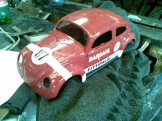

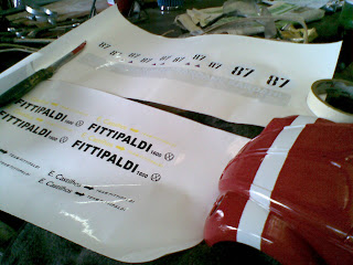

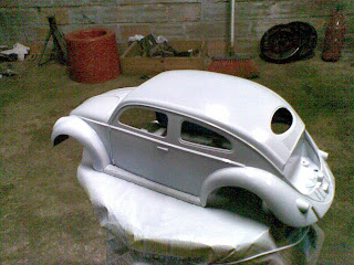

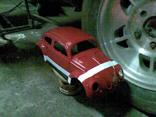

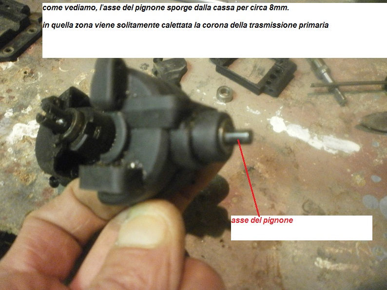

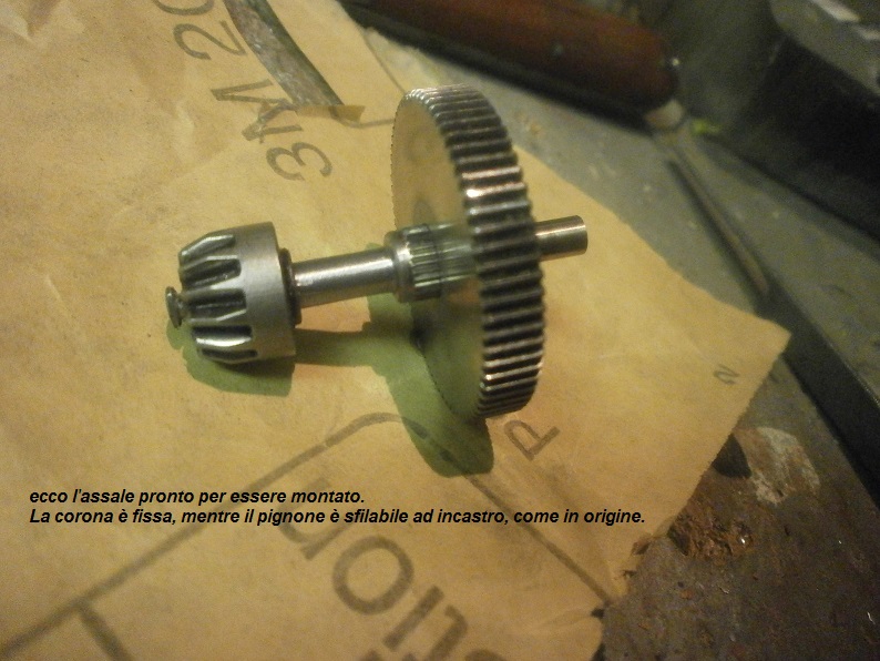

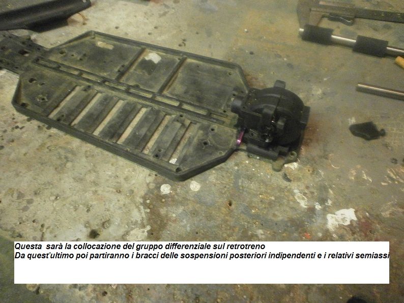

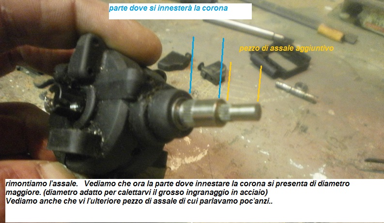

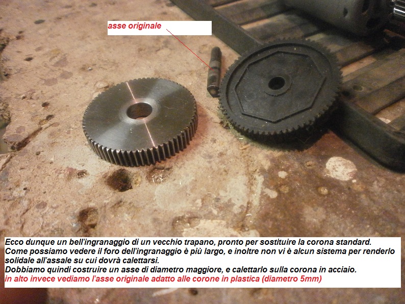

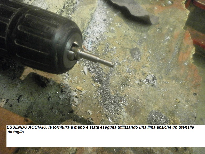

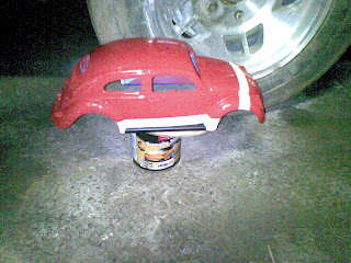

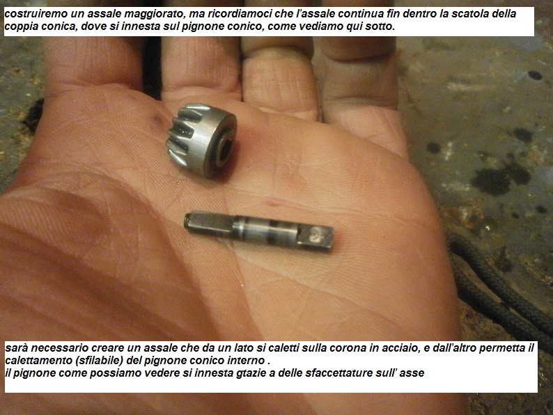

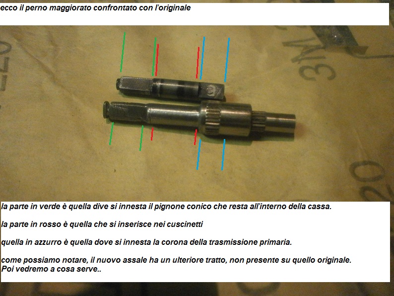

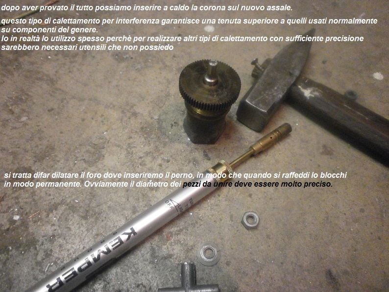

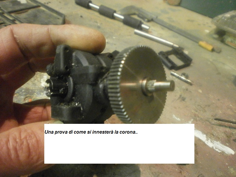

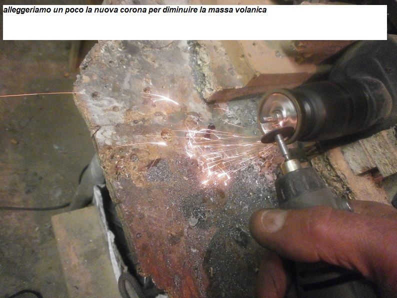

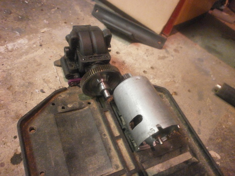

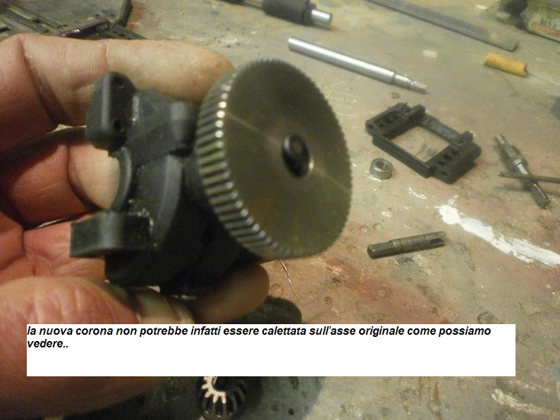

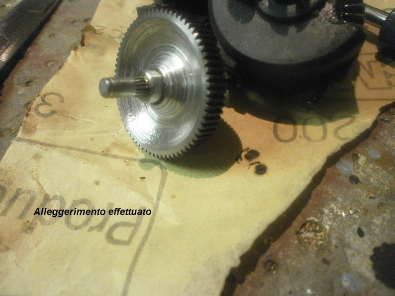

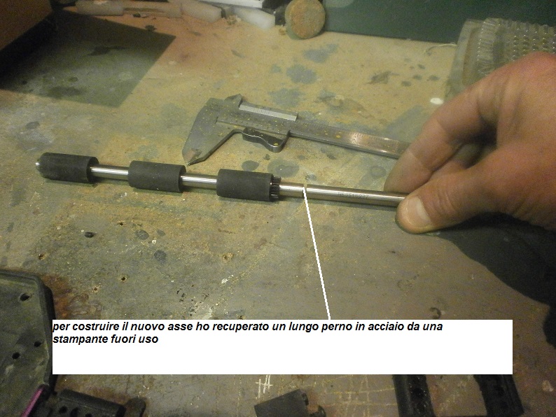

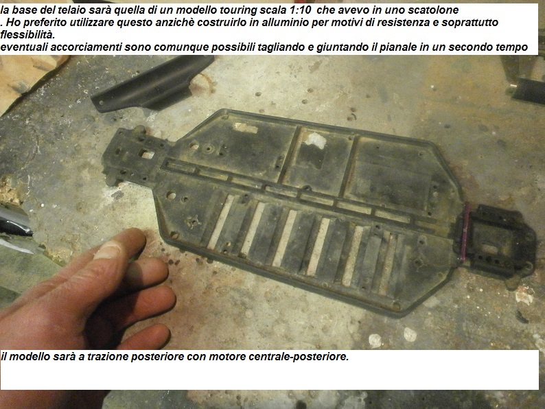

    Come preannunciato, dopo la replica del fitti-fusca 1600 (nella prima foto), ho deciso di realizzare anche la versione successiva (foto successiva)
    si tratta della versione in vetroresina con doppio motore e cilindrata di 3200cc
    [​IMG][​IMG]

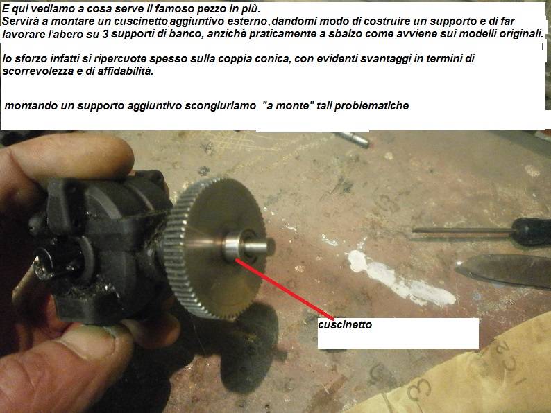

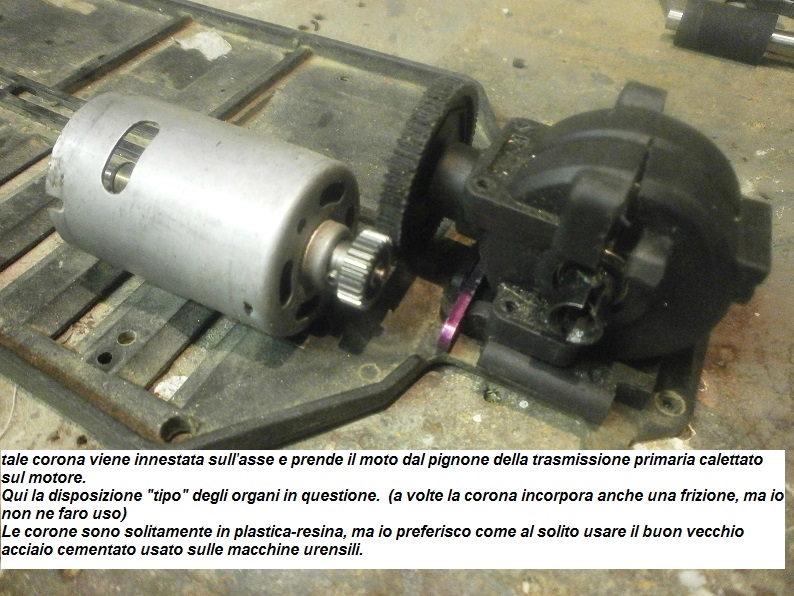

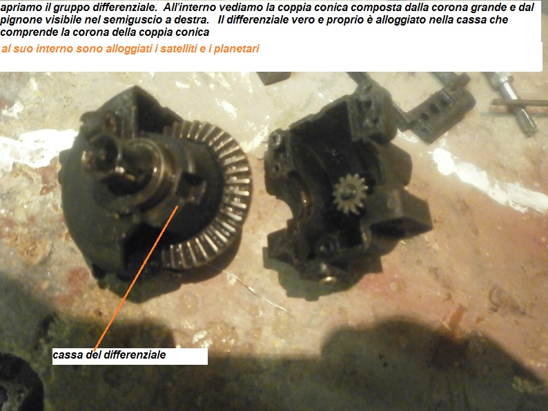

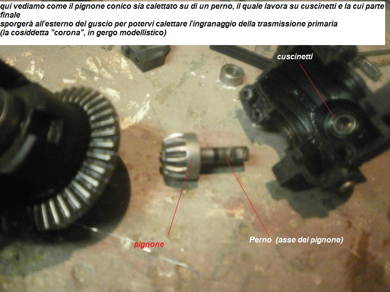

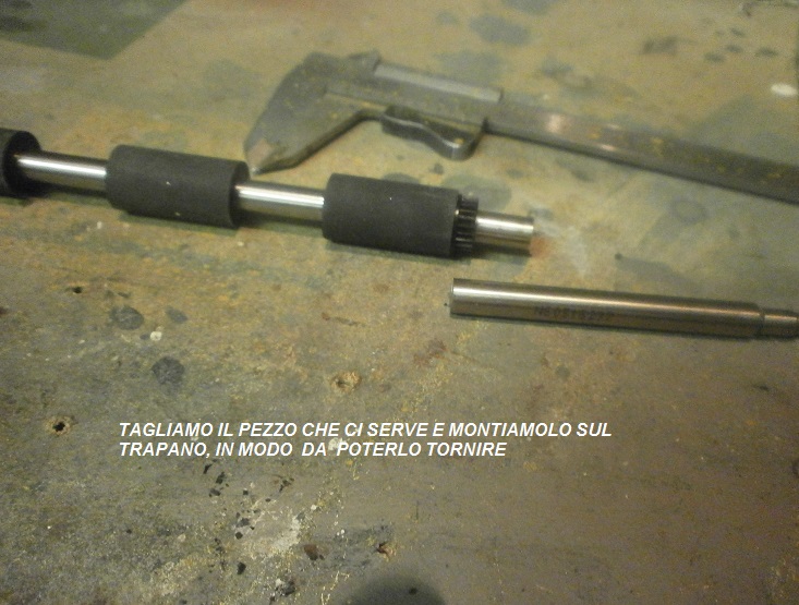

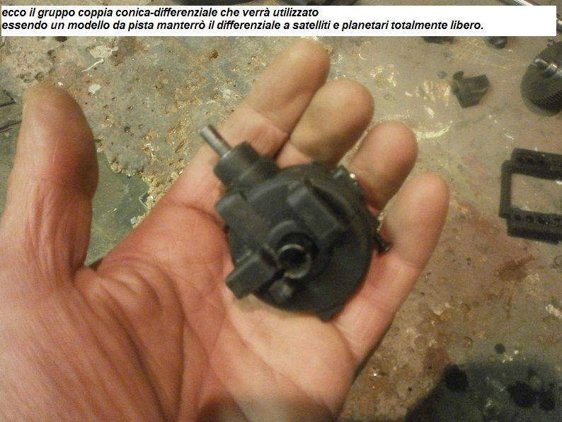

    stavolta il modello dovrà essere "prestante", quindi ho pensato di mettere a punto una meccanica atta allo scopo.
    inizialmente avevo pensato di utilizzare una piastra di alluminio per il pianale,ma poi tra le cianfrusaglie ho trovato il pianale in resina di un automodello, e ho deciso di adottare quello.
    l'idea è di adottare sospensioni indipendenti (forse al posto delle molle adotterò una balestra trasversale)con ammortizzatori idraulici.
    motore brushless sensorless mediamente spinto e radio a 2,4ghz per un miglior controllo del mezzo.
    (ho già recuperato buona parte dei pezzi)
    la carrozzeria sarà simile a quella dell'ultima realizzazione, ma non identica (poi verrà comunque ampiamente modificata per renderla uguale a quella dell'auto da corsa)
    cerchi e gomme dovranno replicare quelli reali.
    in questo periodo non ho molto tempo, ma oggi sono sceso in cantina a mettere insieme alcuni pezzi per iniziare:
    mini video del pezzo collocato per provare se gira correttamente:
    alla prossima puntata...
