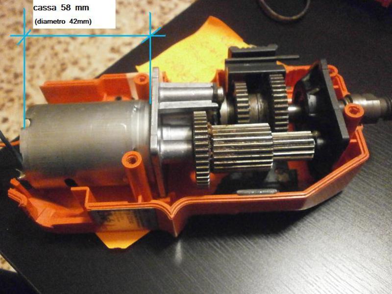

    il motore elettrico montato sugli avvitatori è un normale motore a spazzole come quello degli automodelli radiocomandati.
    ovviamente, i motori elettrici sono di molti tipi.
    alcuni molto veloci, ed alcuni più lenti, ma dotati di maggior coppia motrice.
    quelli degli avvitatori solitamente sono mediamente veloci e sufficientemente potenti.
    negli avvitatori è spesso presente anche un riduttore, in modo da utilizzarlo sia per forare con punte da taglio (veloce), che per avvitare viti molto dure (lento e potentissimo)
    questi cambi possono essere di due tipi.
    il più "tosto" si trova solo negli avvitatori professionali di un certo tipo, ed è ad ingranaggi sempre in presa, con gli alberi primario e secondario disposti parallelamente, un pò come nei cambi veri.
    è questo:
    e da un avvitatore come questo è possibile ottenere un bel cambio adatto a modelli pesanti

    mentre gli avvitatori tradizionali dotati di cambio (tipo i makita azzurri) solitamente hanno un sistema diverso.
    il cambio è composto da due riduttori epicicloidali affiancati.
    l'albero primario e secondario sono quindi sullo stesso asse ideale.
    la trasmissione avviene innestando uno o l'altro ripartitore (i quali hanno rapporti differenti)
    ed è il tipo di cambio che ho adottato ora.
    non ho documentazione di come ho adattato il mio, ma ti rimando ad uno dei tanti esempi che si possono trovare in rete:
    http://scale11.altervista.org/forum/showthread.php?t=17071
    il primo tipo è più "figo", e innesta le marce anche sotto sforzo. (infatti viene utilizzato anche su modelli a scoppio)
    il secondo è meno ingombrante, ma permette solo di "scalare" marcia in movimento, mentre per mettere la marcia lunga devi mollare il gas se non addirittura fermarti.
    (faccio notare che anche in alcuni costosi modelli radiocomandati elettrici devi cambiare da fermo)
