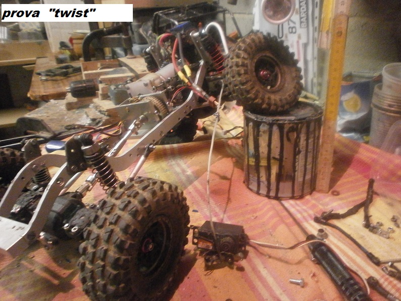

    jeep..
    ho rimesso mano alla mia povera jeep, modificata migliaia di volte..
    stavolta ho cambiato sia il telaio che la motorizzazione,la trasmissione e parte delle sospensioni e sistema di sterzo.
    il telaio è ovviamente fatto a mano.
    il motore è ovviamente di un avvitatore, e il cambio è sempre di derivazione avvitatore, ma modificato nell'albero secondario per poterlo collegare al ripartitore centrale (anch'esso artigianale)
    il motore l'ho collocato il più in basso possibile (dovendo rispettare la disposizione classica delle auto vere, ossia col motore sotto al cofano)
    (normalmente infatti i modelli di jeep comprati hanno il motore al centro,)
    il funzionamento del cambio sarà comandato via radio.
    siccome non ho abbastanza canali sulla radio, il canale dedicato al cambio comanderà anche il blocco-sblocco del differenziale anteriore (altra modifica artigianale)
    quindi avremo due configurazioni:
    1: marcia veloce con differenziale anteriore libero
    2: marcia ridotta con entrambi i differenziali bloccati
    (il differenziale posteriore è bloccato in modo permanente)
    purtroppo ho solo una foto e un piccolo video del cambio .
    le sospensioni sembrano funzionare:
    (il barattolo è alto 11 cm)
    11 cm sarebbero come 1 metro e 10 per una jeep vera ! (è in scala 1:10)
    il nuovo cambio:
    Ultima modifica di un moderatore: 14 Marzo 2014
  18. Filippo83
    4.755
    145
    24 Aprile 2013
    156.036
    Ma sei ingegnere meccanico?!?
    Fai roba spettacolare!!! :wink:
  19. (marzo)
    20.930
    4.216
    20 Marzo 2010
    1.763.613.961
    bmw E87 ex bmw E46
    eee.. magari...
    sono falegname...
    da giovane ho studiato qualcosina come meccanico motorista, ma ero un asinaccio.
    Però la meccanica mi piace da sempre , e da ragazzo mi sono dilettato un pò sui mezzi veri..
    ora mi diverto a cercare di costruire i peggiori accrocchi che mi saltano in mente.
    la jeep l'avrò già rifatta almeno 4 o 5 volte, sperimentando diverse soluzioni meccaniche.
    è un passatempo come un altro.
    a dire il vero preferirei girare a franciacorta, ma è meglio che lsaci stare, altrimenti divorzio..
