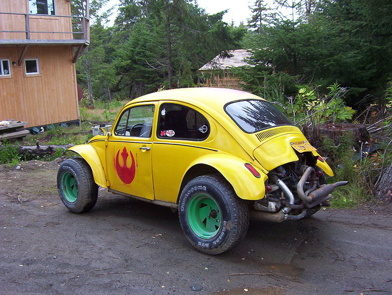

    Baja Bug
    copio incollo come al solito dal forum modellistico..
    [​IMG] sand scorcher replica del marzo
    ragazzi, finalmente sto riuscendo a coronare il mio sogno
    un maggiolino baja 500 replica del famoso sand scorcher
    era da molto che ci pensavo, ma l'elevato costo di tale modello aveva finora relegato il progetto nei miei sogni più improbabili..

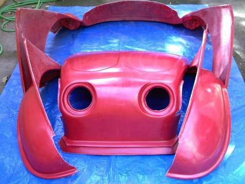

    mi è arrivata la carrozzeria del sand-sorcio originale, quindi ecco a voi una
    nuova puntata..
    come già sapevo, il telaio del buggy vintage presentava un passo leggermente più lungo, e la carreggiata anteriore troppo larga rispetto all'originale tamiya.
    stringere la carreggiata anteriore di solito significa accorciare i braccetti, ma qui la particolare conformazione avrebbe reso difficoltosa l'operazione.
    ho allora optato per ridurre in larghezza tutto il telaietto che ospita la sospensione, e su cui sono imperniati i braccetti stessi
    in questo modo ho ridotto la carreggiata di 2cm in totale
    ho quindi mantenuto la sospensione coi bracci trasversali, che non è esattamente quello che avrei voluto, ma replicare la sospensione del maggiolino con pochi utensili era davvero complicato.
    inoltre a quel punto avrei dovuto anche adottare un retrotreno con lo stesso schema del maggiolo, e allora del telaio buggy vintage non sarebbe rimasto nulla..
    mi accontenterò di assemblare un sand scorcher "replica",cercando di farlo somigliare a quello tamiya senza dover diventare pazzo.
    vorrei però che un pochino gli somigliasse.

    Baja Bug
    Mojave 250 baja bug
    Baja Bug
    1968 baja baja bug
    [​IMG][​IMG]
