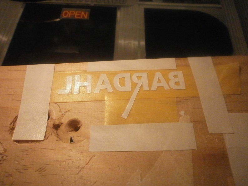

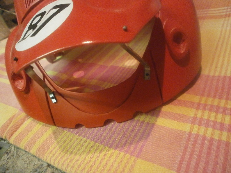

    operazione riuscita!

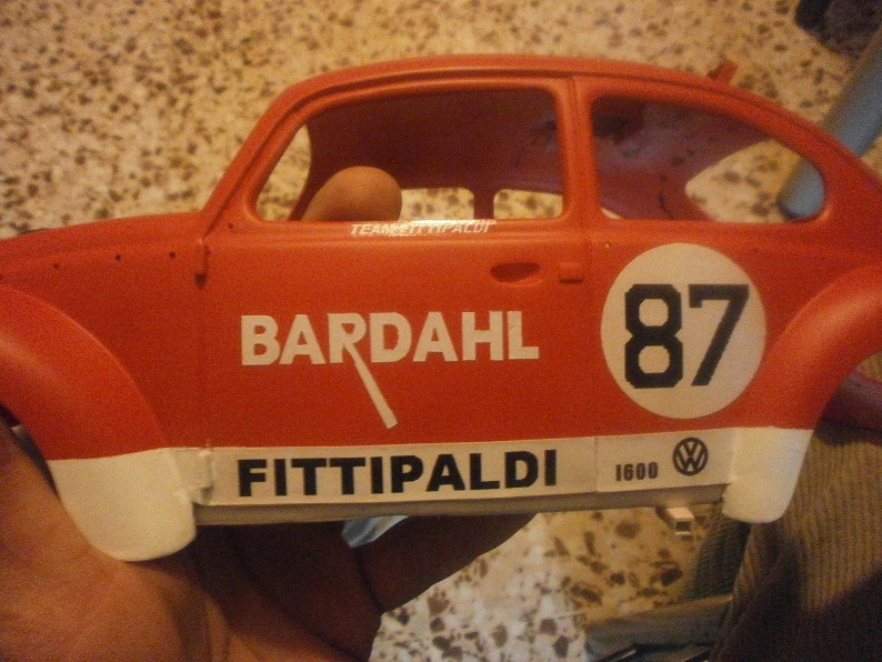

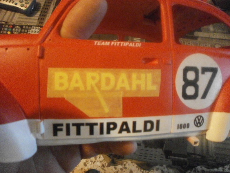

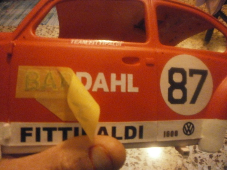

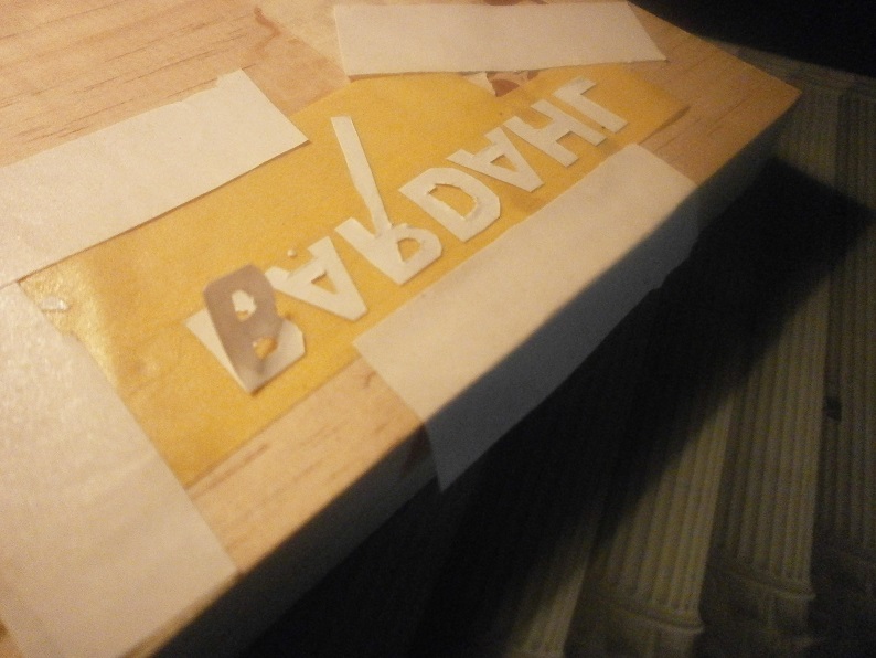

    per fortuna ho trovato un rotolino di scotch particolare (lo usavo per fermare i fogli da disegno sul tecnigrafo)
    tale scotch infatti NON strappa la carta una volta che viene staccato.
    le decals infatti sono realizzate con normalissima carta adesiva.

    Ma la carrozza che stai usando è in abs? Non lexan?

    no; era disponibile sia in lexan che in abs (il prezzo era uguale)
    ho scelto quella in abs proprio perchè è più facile da incollare, stuccare, modificare, verniciare, ecc.
    quelle in lexan sono sicuramente meno delicate, ma non avrei potuto migliorarla..

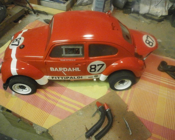

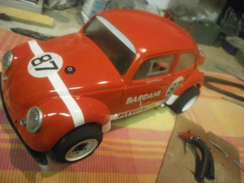

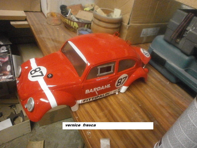

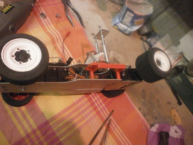

    quasi ci siamo..
    mancano da montare le guarnizioni dei vetri (le farò con del filo elettrico), i tubi delle prese d'aria, i tergicristalli e il tubo di scarico
    quasi quasi volevo replicare anche i radiatore anteriore (alcune vetture ne erano provviste), utilizzando però materiali morbidi, in modo che resista agli urti frontali.
    (gommapiuma per la parte interna e gomma fine per lo scatolotto esterno. Staffe e tubi in gomma)
    sono indeciso solo per motivi estetici; non so se la preferisco con o senza..

    eh, devo ancora finirla.
    ma in realtà è più un modello da collezione che altro..
    una prova la farò sicuramente, perchè secondo me viaggia pure.
    però per divertirmi userò il maggiolino grigio.
    non sai l'ultima:

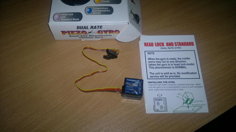

    ho trovato in occasione per 15 euro spedito il giroscopio di un elicottero .
    lo monterò sul maggiolino grigio.
    regolandolo funge da controllo della stabilità.
    quando parte troppo di culo il giroscopio fa controsterzare il servo dello sterzo evitando che la macchina si giri come una trottola
    appena ho tempo lo installo..
    ma voglio regolarlo in modo che non influisca troppo sulla guida.
