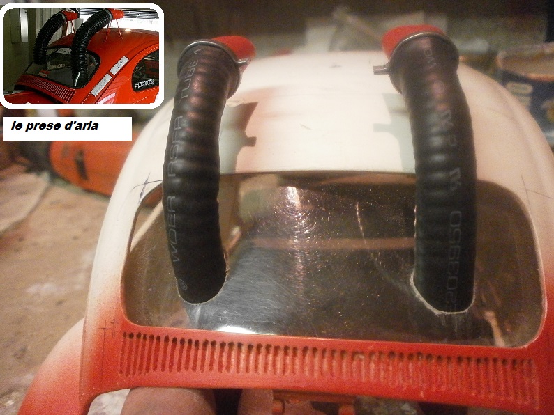

    Ciao Marco
    Ah fatto un bel lavoro con le prese d'aria ma la prima volta che la che si ribalta si rompe

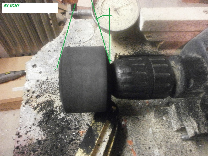

    Sei troppo bravo, che dettagli!!
    Lo sai vero che sulle 1:8 da competizione le gomme le torniscono praticamente così?
    Ovviamente con un costoso tornio specifico eh :lol:

    grazie mauro
    no, non dovrebbero rompersi
    ora sono solo appoggiate per la foto, ma poi le fisserò al tetto con delle staffe un pò elastiche.
    in teoria non dovrebbe nemmeno ribaltarsi, se non in caso di incidente (è da pista ed è bassissima, quindi dovrebbe girare solo su asfalto liscio)
    (il telaio è di un formulino in fin dei conti)

    grazie vin
    si, ho visto come funziona il tornietto che dici.
    eh eh,.. io ho il mio fido supertecnologico trapano morsettato al tavolo col quale tornisco tutto

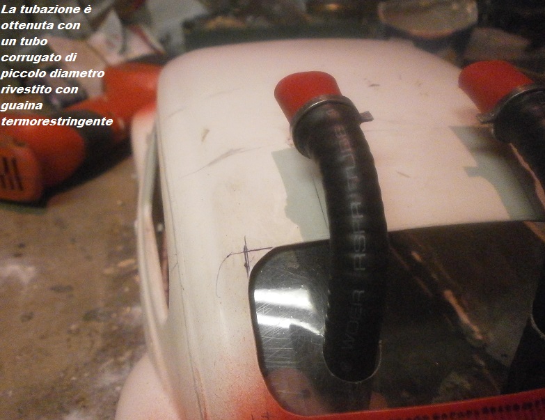

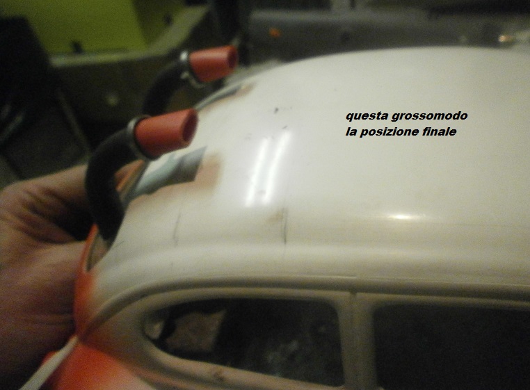

    alla fine ho deciso di fare le staffe in metallo stabilmente fissate al tetto (le staffe penetrano all'interno e sono ripiegate. Quindi saldate con ABS liquido, formando così un corpo unico con la carrozzeria)
    tali staffe sono in ottone.
    hanno un foro dove è inserito un piccolo perno saldato
    sul perno verrà poi installato il bocchettone della presa d'aria, il quale ha un ulteriore staffa già inglobata, che a sua volta si inserirà in un foro del tetto (visibile in foto appena dietro alle staffe sul tetto)
    tale terza staffa verrà poi bloccata all'interno sempre incollandola con l'Abs liquido
    (plastica disciolta nell'acetone, che si salda a quella della carrozzeria.
    ora verrà il bello..
